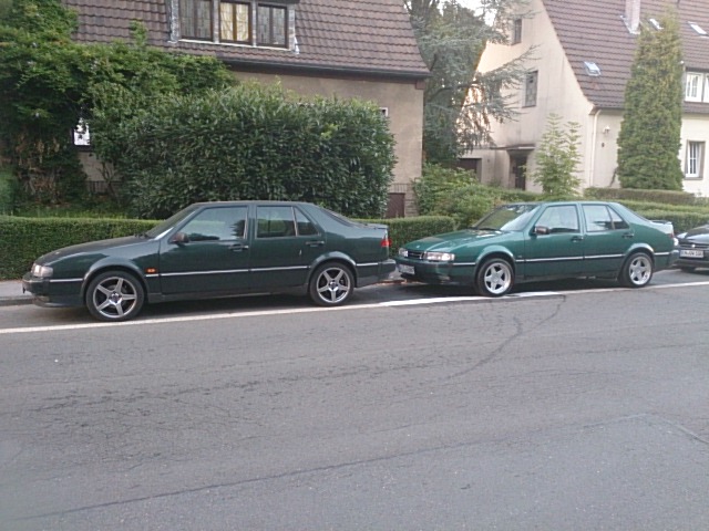

Morgen kommen die "Prollräder" drauf

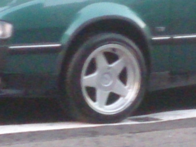

Heute habe ich die Prollräder montiert (man beachte die Gänsefüsse sind nicht existent).
Mein Gedanke, morgen 60mm tiefer, übermorgen zu Mäcces.
Wie geil "Asie".
Echter früher 90er Style :-)
Aber immer noch besser als auf 185er Winterschluffen.

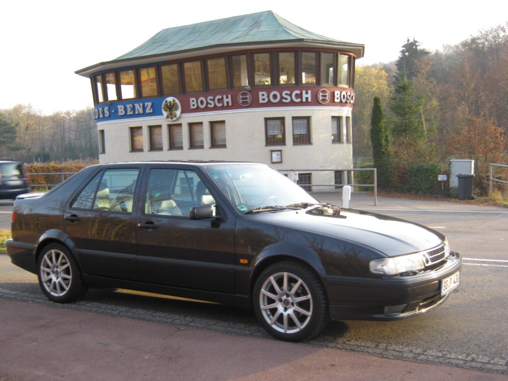

Werde Richtung Wochenende mal putzen und dann gibts neu Bilder von dem, der jetzt gut 400KM brav fuhr, und ab morgen mit Prollberräderung weiter:-). 9J mit 225ern, die Lauffläche ist das einzige was im Radhaus bleibt.
Den Fehler Saugrohrdruckgeber verzeihe ich, kommt sporadisch, einen flammneuen Mapsensor habe ich noch liegen.
Also mich gefallen die Prollräder :smile:
9J mit 225ern,
Also 9J ist schon mal 'ne Ansage. Frauchen hatte auf dem verblichenen Erst-Anni 8J, und das war schon 'recht dicke'. Zumal Deine 225er auf 9J ja nochmal (relativ) schmaler sind, als damals die 215er auf den 8J.
Welche ET hast Du denn? 25?
http://www.saab-cars.de/attachments/9000/125533-9k-vor-der-verwertung-gerettet-azeva-1.jpghttp://www.saab-cars.de/attachments/9000/125534-9k-vor-der-verwertung-gerettet-azeva-2.jpghttp://www.saab-cars.de/attachments/9000/125535-9k-vor-der-verwertung-gerettet-beide-9-ks.jpghttp://www.saab-cars.de/attachments/9000/125536-9k-vor-der-verwertung-gerettet-der-93er.jpghttp://www.saab-cars.de/attachments/9000/125537-9k-vor-der-verwertung-gerettet-vergleich-9j-16zoll-zu-7-5-17-zoll.jpgUnd schon Mitte der Woche neue Bilder vom Frosch.
Ja, ich weiß die fehlenden Chromleisten der Stoßstange, kleinerer optischer Mangel. Wird bei Zeiten behoben.
Wenn ich es so sehe, der verträgt im Gegensatz zur Sau locker 4 cm
Das Haus ist übrigens JG 52 :-)
... nu' noch tiefer, die Wuchtbrumme, dann ist der 4x4-Charme weg ... :tongue:
Och,so'n 9000er Country hat doch auch was:vroam:

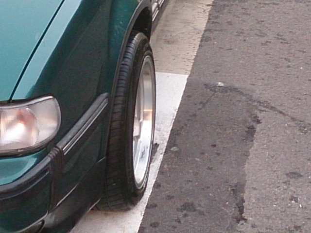

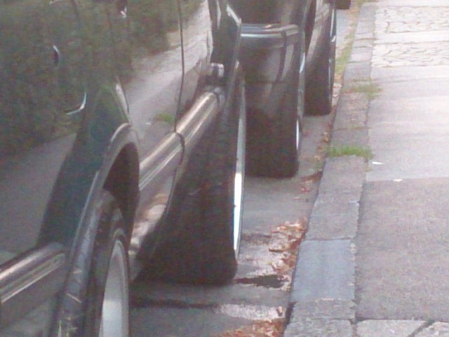

Aber wo ich schon bei mir Bedenken wegen des Freigangs der Reifen hatte
(die Schrauben der Radzierleisten will ich sicherheitshalber noch irgend wann mal kürzen),
scheinen mir Deine an der Hinterachse ganz frech nach außen zu gucken!
Oder ist das nur eine perspektivische Verzerrung (in meiner Knick-Optik oder der des Fotos)?

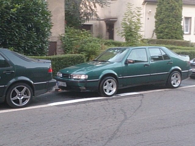

Der hellgrüne 93er

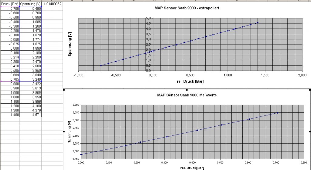

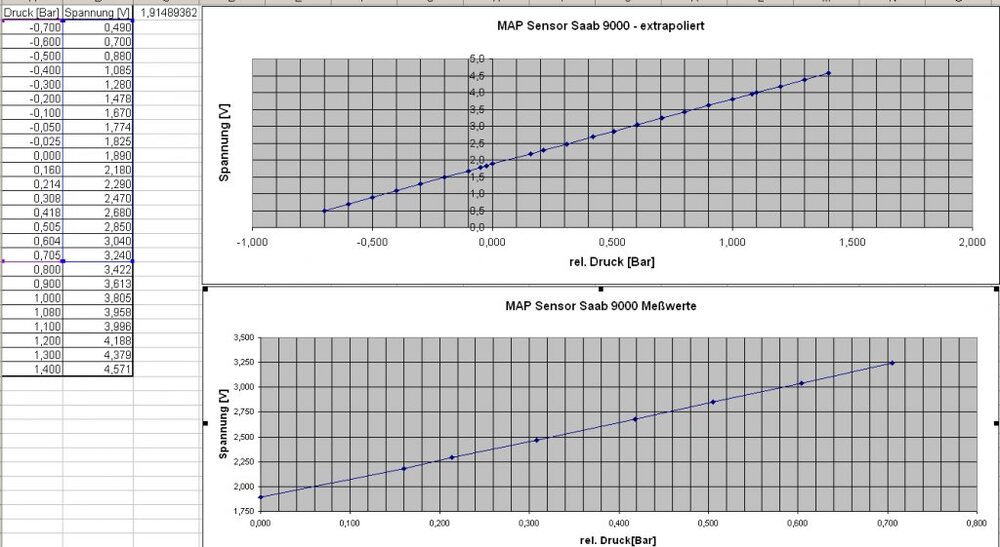

Öhm - die T5 meldet immer konstanten Druck vom Map Sensor? mal die Kabelverbindung durchklingeln - Pins usw. sollten sich in der T5 Anleitung der Suite finden.
Vielleicht kriegt das Teil ja keine Versorgungsspannung - liegen 5 V am Stecker an?
Schon mal den Stecker der T5 geprüft auf verrottete Kontakte?
ANbei die schon häufiger gepostete Kennlinie des MAP Sensors beim (96er) 9k[ATTACH]75015.vB[/ATTACH]
UB sind 5 Volt, ansonsten Masse und Sensorausgang (Pinbelegung gerade nicht parat).
Hoffe es hilft

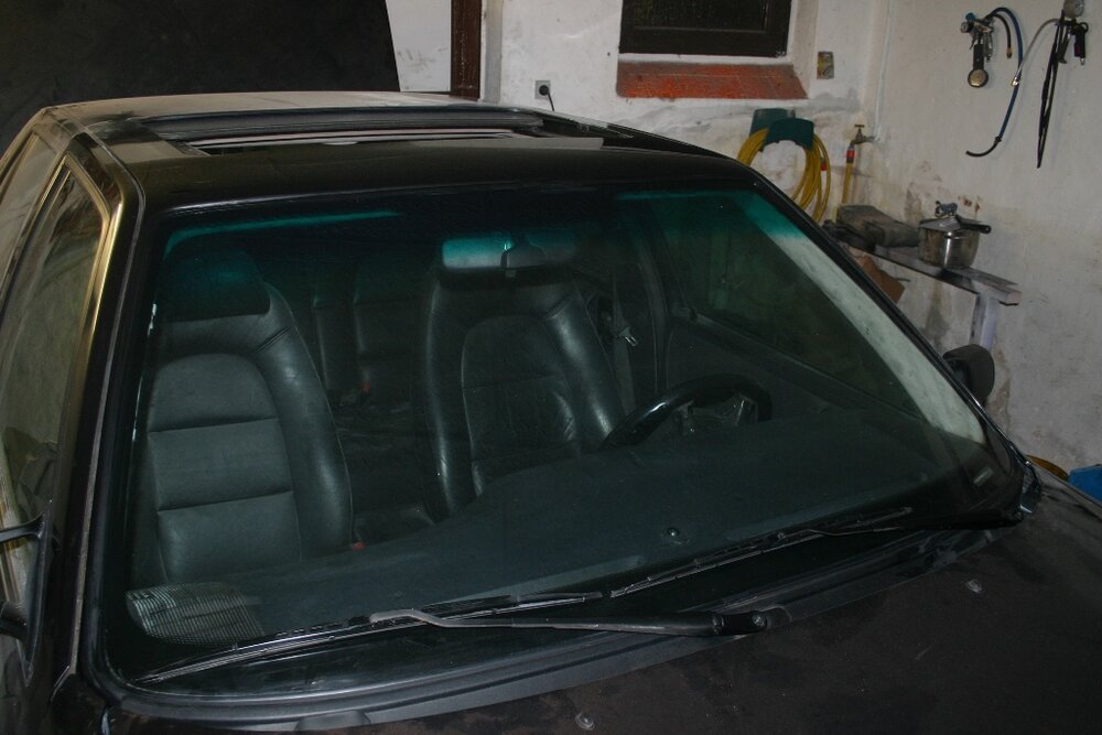

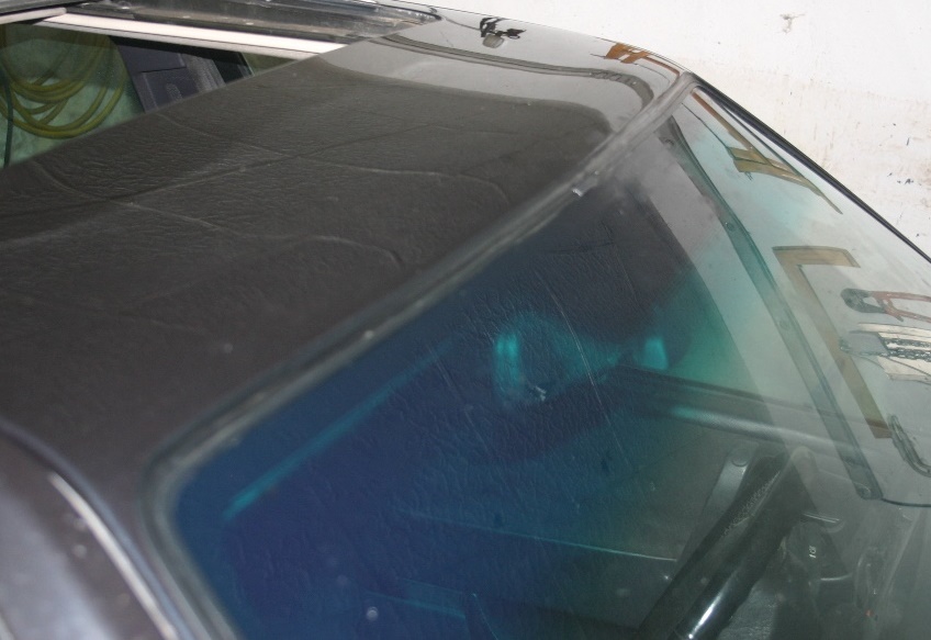

Dieser Saab ist zuverlässig und braucht jetzt Zuneigung für das läppische Problem seines Himmels. Wer Liest 10 Seiten Verwertung, um dann Tech2 zu finden? Wollt ich mal antasten!
Am Rande, lieber Ralf, magst Du den Wagen als Zweitwagen zurück, lüppt wieder, rennt besser als jeder 9-5 und besser als je zuvor, Optik ist aber die alte, der Himmel hängt noch, sekundäres Problem.
