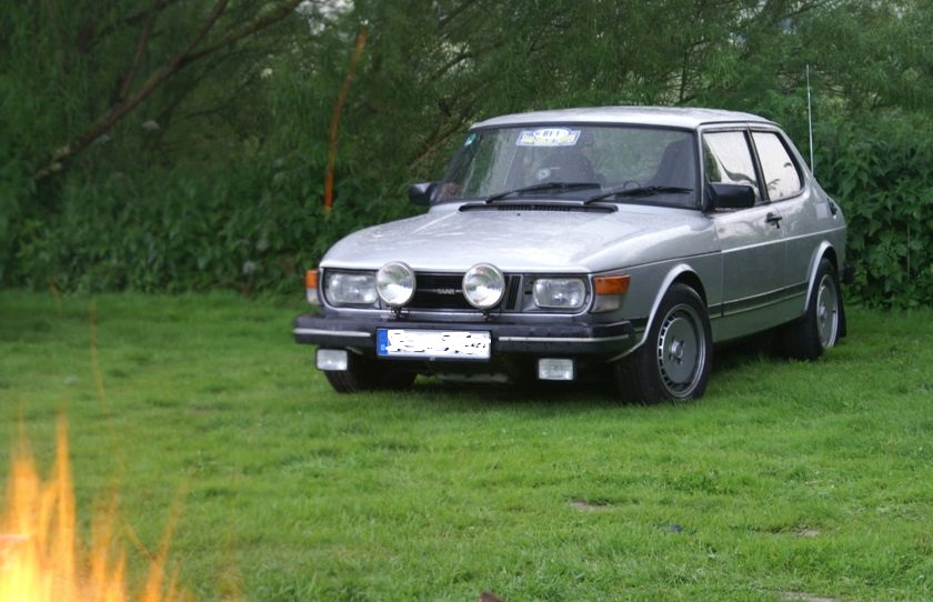

Dazu kannst Du Dir auch meine Schlurren auf 16S.de ansehen. Habe die Dinger ja sowohl an der Semmel (Steili) wie auch dem AuCab ebenfalls an der Stossstange befestigt.
Hier noch ein Beispiel für Zusatzscheinwerfer!
am 99 ...

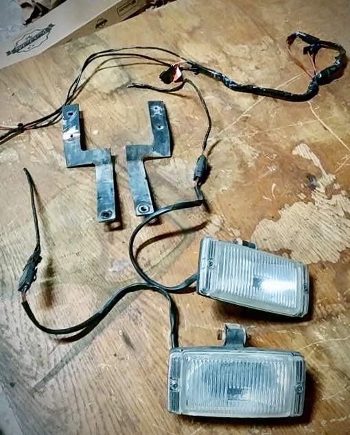

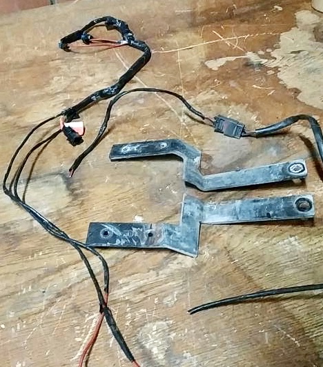

Nicht erschrecken, ich habe noch nicht mal ansatzweise entschieden, ob ich die Dinger, die ich gaudihalber erwarb, überhaupt behalte. Wollte aber mal grundsätzlich abfragen, ob diese NSW von Bosch nebst Haltebügeln in einem europäischen 901 CV des MY91 eingebaut gewesen sein könnten. Danke für Erhellung. LG Uli ;)
Sind das diese riesigen Bosch Profi 210? :eek:
Die hab ich auch liegen - nach einer Anprobe auch bei demontierter Stoßstange jedoch beschlossen, dass das einfach nicht passt - optisch. Irgendwo sind die Dinger immer im Weg.
Anbauen kann man sie sicher, die abgebildeten Halter scheinen dafür brauchbar zu sein...
Die halten meist nur bis zum ersten Bordstein.:cool:
Ja, unter der Stoßstange montiert würden sie verdammt tief hängen, oder sie stehen bis vor die Stoßstange vor, und oben bleibt vom Grill nicht mehr viel frei...
An meinem 900i Baujahr 1991 waren die Bosch Nebelscheinwerfer oberhalb der Stoßstange montiert. Ich hielt sie erst für Fernscheinwerfer.
Aber das sind doch die kleinen, oder täuscht das auf dem Foto?
Ja, da die haben eine normale Größe für Nebelscheinwerfer. Ich vermute, Uli hat die gleichen. Im Innengehäuse ist übrigens das Produktionsjahr eingestanzt.
Ich meld mich, wenn ich den Krempel hier hab. Dann kenne ich die Größen und kann das evtl besser einschätzen....
Licht ins Dunkel
Nicht erschrecken, ich habe noch. Wollte aber mal grundsätzlich abfragen, ob diese NSW von Bosch nebst Haltebügeln in einem europäischen 901 CV des MY91 eingebaut gewesen sein könnten. Danke für Erhellung. LG Uli ;)
Mhhh...da wurden vermutlich die überlangen US-Haltebügel für Montage von ehemalige Lampen (vermutlich Sealbeam) mit hintere Halterung in der Mitte hinter dem Reflektor benutzt und mit den beiliegenden Bosch-Zusatzscheinwerfer mit obenstehender Halterung vermischt!

Deshalb die berechtigte Bemerkung von Klaus+patapaya, denn bei dieser abgebildete Kombination werden die abgebildete Zusatzscheinwerfer viel zu tief stehen!
Sind das diese riesigen Bosch Profi 210? :eek:...
Nein, diese Bosch sind die kleinen für PKW im Stile der Hella 450 oder 550!
Die Bosch Profi 210 waren die ursprünglich grossen für LKW, diese passen unter der Stossstange von der Grösse her nicht; wurde von Saab wohl angeboten, aber für Montage über die Stossstangen vor dem Kühlergrill!
Die abgebildeten Halter wurden in EU nicht angeboten, waren bei Saab-US-Import in Orange im Angebot, unsere waren weniger lang, d.h. die Stossstangenbefestigung ist die selbe und nach der Z-Krümmung (von vorne gesehen), um die nötige Distanz vor dem Frontspoiler zu gewähren, befand sich bei der EU-Version die Lampenbefestigung, ohne die sichtbare Verlängerung wie auf der Abbildung ersichtlich! Jedenfalls sind die Zusatzscheinwerferhalterungen mit Z-Krümmung für unterhalb der Stossstangen vorgesehen. Die Halterungen für Montage über die Stossstangen hatten eine andere Form (seitlich gesehen in S-Form).

Das sind die originalen Halter - aber weiter außen an individuell festgelegten Stellen an der Stoßstange befestigt. Die originalen Halter sind wirklich nichts besonderes - da lohnt sich keine aufwändige Suche.
Die Nebler sind die "normalen" rechteckigen - stören tun die so nicht.....
