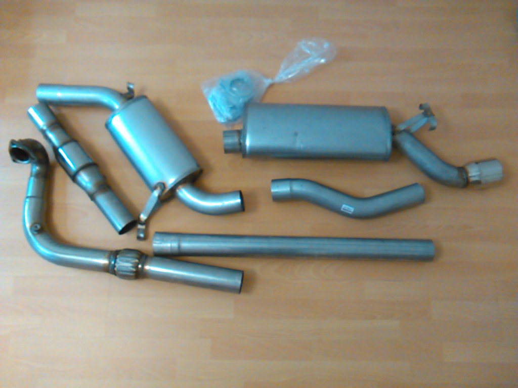

Das Paket kam dann Ende Februar. Es gab kleine Lieferverzögerungen, weil die Biegemaschine bei -20°C in Finnland Elektrikprobleme hatte. Insgesamt somit 3-4 Wochen Lieferzeit unter widrigen Umständen, denke ohne den Ausfall wären es sogar nur 2 Wochen gewesen.
Nicht weiter schlimm, der Kontakt war sehr freundlich und antwortete zeitnah. Die Montage ist sowieso nicht für den Winter geplant gewesen.
Zum System selbst:

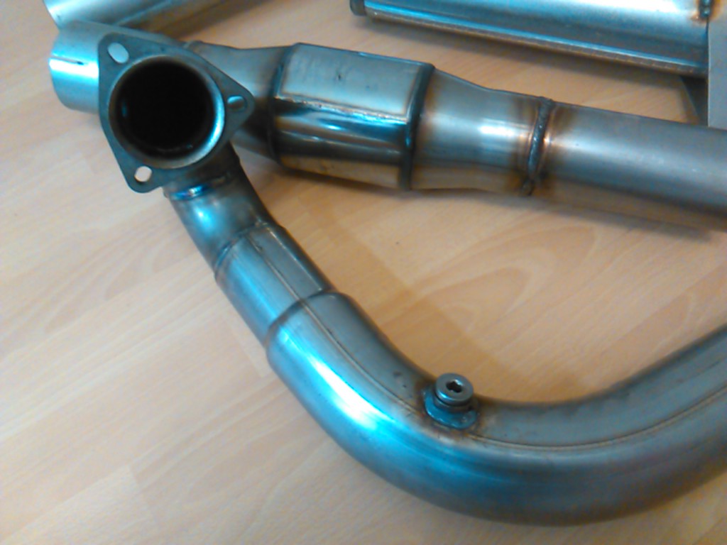

3 Zoll ist eine deutliche Hausnummer größer als original. Es gibt 3 Öffnungen für Lambdasonden: Downpipe oben (wie original), Downpipe unten und am Kat.

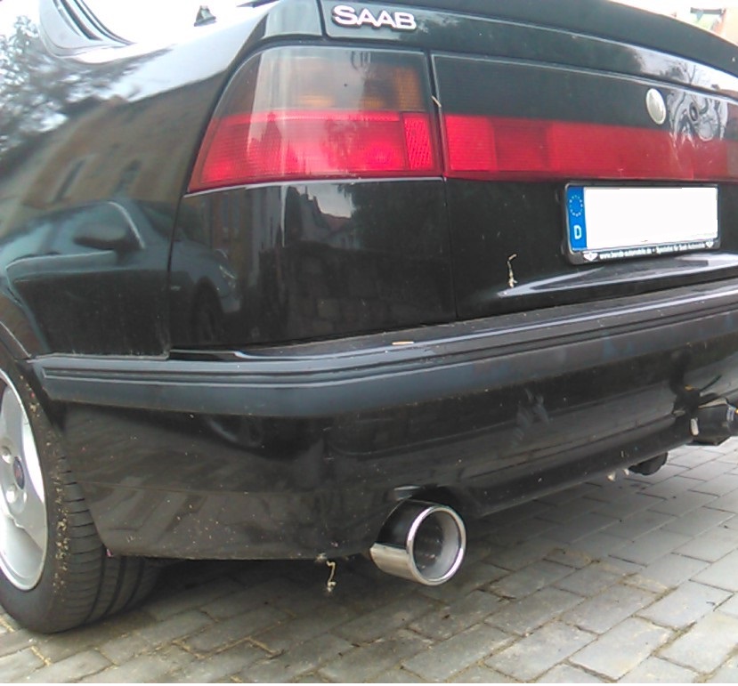

Die Downpipe wird im Verlauf größer, wie auf Bild 2 zu sehen. Somit ist es Plug & Play am normalen Turboausgang.

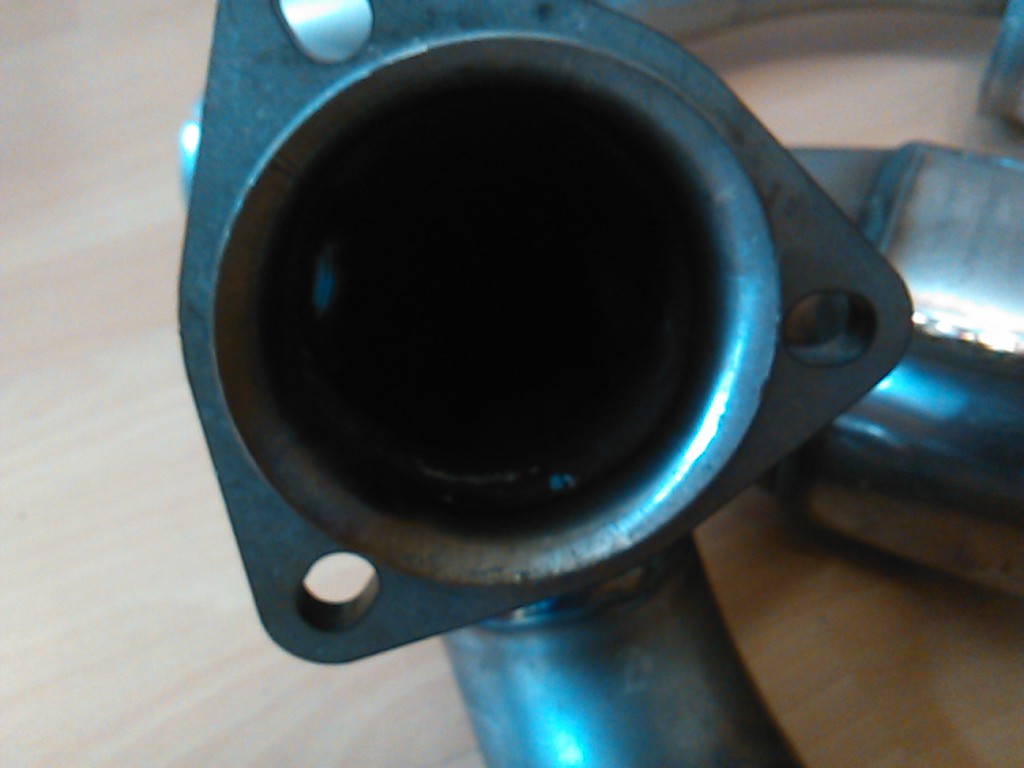

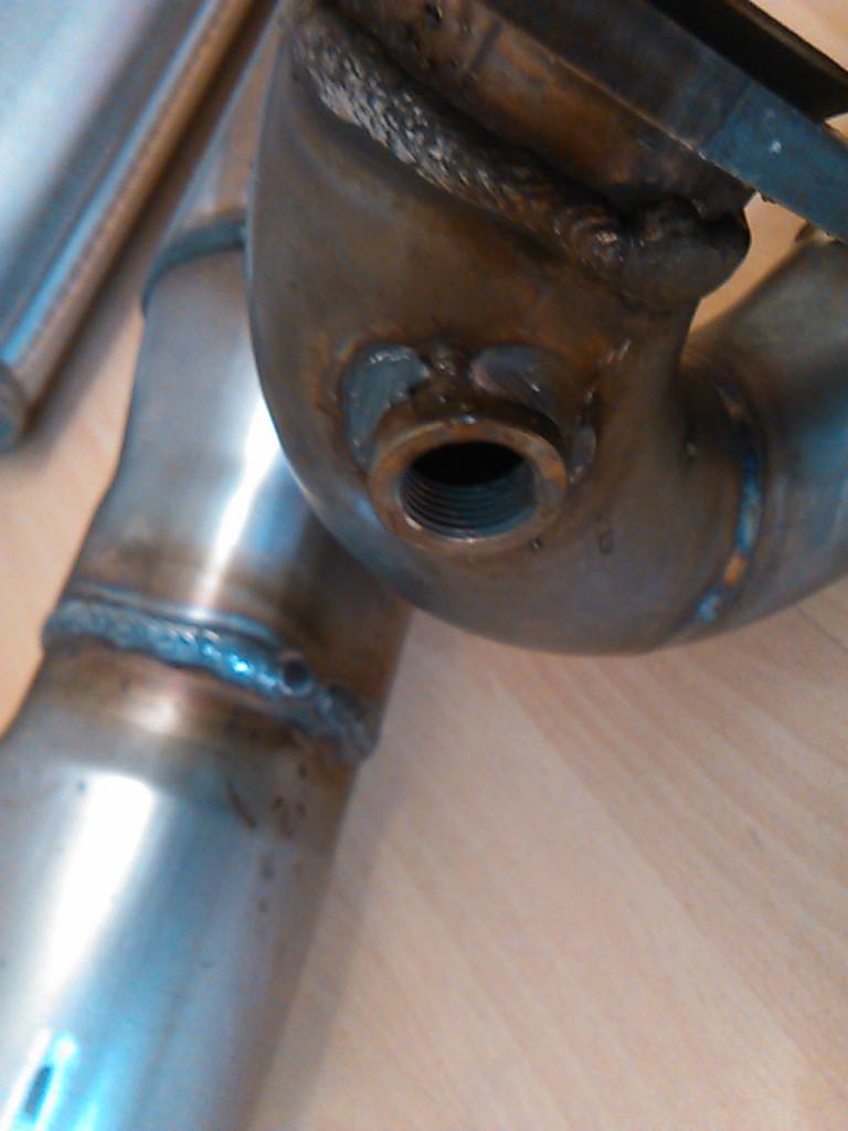

Starten wir mal mit der Downpipe, da ging es schon los. Diese sollte als erstes montiert werden, ging ja auch noch ohne Bühne.
Also erstmal prüfen ob der Befestigungsflansch auf die 3 Bolzen des Turbos passt und siehe da, dass war nicht der Fall. Die Langlöcher (siehe vorheriger Post Bild 3) waren im Durchmesser nicht ausreichend nach innen ausgefräst. Nach einer Stunde konnte ich die Löcher mit primitivem Werkzeug ausreichend vergrößern. Mit einem ordentlichen Bohr-/ oder Dremelaufsatz wäre das eine Sache von 5 Minuten gewesen. Gut, das wir die Passung an den Turbolader vorher doch noch im ausgebauten Zustand getestet haben.
Somit war die Downpipe zwar am Turbolader befestigt, aber nicht anderweitig gehalten. Original wird bei den späteren CSE das eine Teil Downpipe/Kat am Kat mit einer Schraube gehalten. Bei den alten CSE (Downpipe mit Flexstück, dann nächstes Teil Kat) gab es nach dem flexiblen Stück Auspuffhalter. An jeder Karosse, egal ob älter oder neu, sind diese Halter auch noch vorhanden, nur halt manchmal nicht genutzt. Jedenfalls gibt es an der 3 Zoll Downpipe keine eigenen Befestigungspunkte (voriger Post Bild 1). Laut Hersteller, hätte in der Tüte eigentlich eine Schelle mit vorgesehenen Haltern für genau dieses Stück enthalten sein müssen. Das ist bei uns nicht der Fall, diese fehlen.
Halter hätten wir auch selbst basteln können, kein Problem, wenn nicht:
Die Teile sich nicht gänzlich gegen das Zusammenbauen gesträubt hätten. Die Downpipe hing ja schon, also sollte nun auf der Bühne der Kat als nächstes dran. Wir haben ihn so weit erhitzt wie möglich, aber passte dennoch nicht. Auf Bild 1 hier oben, ist zu erkennen, das ein jedes Teil mit einem dickeren Stück beginnt, sodass man das Zeug einfach zusammen schieben könnte und dann mit den mitgelieferten Schellen befestigt. Weder kalt noch heiß war es möglich irgendeines der Bauteile aufeinander draufzuschieben.
Folglich mussten wir den Auspuff dennoch zum erfahrenen Auspuffbauer geben, sodass er ihn für ein paar hundert Euro montiert. Er versuchte erstmal mit seinem Brenner die Teile ordentlich heiß zu machen und aufeinander zu stülpen, ohne Erfolg. Also jedes Übergangsstück abflexen und selbst ein Übergangsstück anfertigen und anschweißen. Der Auspuff ist also dran, der Platz über der Hinterachse ist zwar knapp, stellte aber sonst kein Problem dar. Es klappert auch nichts oder schlägt irgendwo an.

Ein Bild gibt es noch, als Entscheidungshilfe, ob das Endrohr eventuell anderen Interessierten passt oder nicht. Auch sollte erwähnt werden, dass der Auspuff so die tiefste Stelle des Fahrzeugs ist. Besonders im vorderen Teil der Kat mitsamt Schellen.
Ich bin noch mit dem Hersteller im Gespräch, wie wir aus der Sache rausgehen, er zeigt sich verständnisvoll bislang. Zusammen mit der Montage durch den Auspuffbauer sind wir preislich aber auch schon bei fast 1300€ - für einen Auspuff asdf. So war es nicht geplant, aber man kann ja auch schlecht zwischendrin aufhören, wenn man alles liegen hat.
Für das Ergebnis an Sound und eventueller Leistung, gegenübergestellt mit Preis und Aufwand in dem Rahmen den wir hatten, kann ich die Auspuffanlage nicht empfehlen. Die 2,5" vom Ralf Müller (hieß doch so oder?) sollte weiterhin von allen 9000er Fahrern bevorzugt werden und ist ja auch komplett aus Edelstahl, dieser Auspuff hier nicht. Also hält der 2,5 auch länger und bringt durch sein anderes Material trotz kleinerem Durchmesser, wahrscheinlich vergleichbaren Sound.
