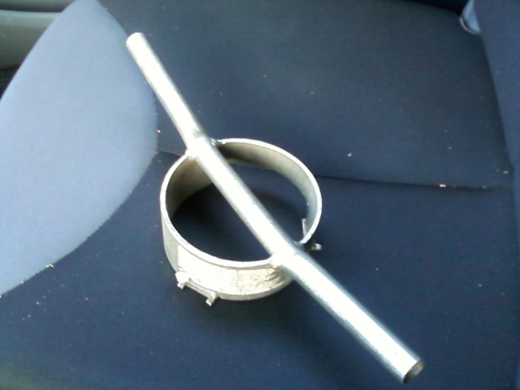

am schwierigsten fand ich den Ring aufzubekommen, um die Pumpeneinheit rauszuholen. Hilfreich ist es auch, wenn der Tank nicht gerade randvoll ist (wie er bei mir war :mad:).
Gibt ja für den Tausch ein paar gute Anleitungen, z.B. hier (sollte eigentlich auch in die KB):
http://www.saab-cars.de/9000/33691-pdf-reparatur-der-benzinpumpe.html
am schwierigsten fand ich den Ring aufzubekommen, um die Pumpeneinheit rauszuholen...
Allein schon für sowas hab ich mir einen "Bräter" gekauft, schnell ein Werkzeug gebraten. Wie auch ein Werkzeug zum Spannen des Riemenspanners geschweißt und so weiter.
Wenn´s nur für den Benzinpummpenring ist, reicht auch ein Stück Holz und ggf ne Stichsäge.
Gegen "Bräter" bin ich nämlich allergisch, seit Saab meinem Anni einen Ölwannen-bräter eingebaut hat !
alles was ich aus Holz gebaut habe, hats zerlegt. Dann bin ich zur nahegelegenen ehemaligen Saab-Vertragswerkstatt und habe mir das Original-Werkzeug geliehen. Auch damit ging es wirklich schwer, aber es hat geklappt. Der Ring saß wirklich bombenfest. Jetzt fährt ein Metallnachbau im Ersatzteilelager mit :biggrin:

Ähm. Bevor ich an Wochenende zur Tat schreite:
Die Diskussion um Spezialwerkzeug macht mich nervös.
Hat jemand eine Zeichnung oder ein Foto?

so sieht übrigens das Saab-Teil für den Ring aus:
Das mit dem Ring macht Sinn.
Am Samstag (so ich denn nicht arbeiten muss) machte ich mal das Fach unter dem Kofferraumboden auf.
Der Durchmesser ist nicht zufällig kompatibel zu käuflichen Rohrstücken?

Ein passend gebogenes Flacheisen tut es auch.
jetzt habe ich nach Arbeitsbedingter Pause die Pumpe in Angriff genommen.
Alles hat 1a geklappt (Danke Klaus für die Idee mit dem Flacheisen).
Maße:
U- Stück:
Abstand der Enden: 135mm
Länge der Abkantungen: ~100mm
Daran dann ein Flacheisen anschrauben/Schweissen, Länge ~ 300mm.
