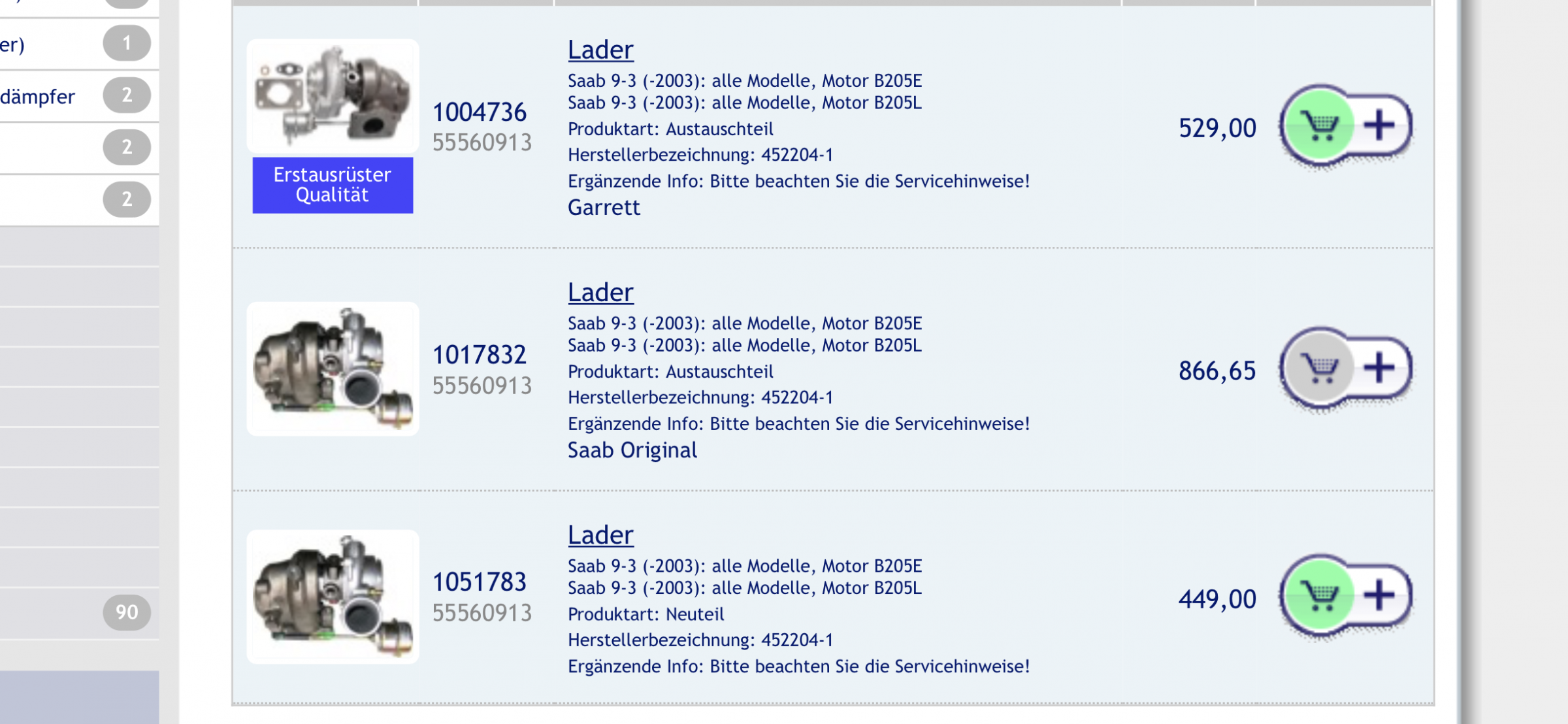

Losgelöst davon wollte ich mich mal orientieren, wo ich am besten Ersatz bekomme, oder wer den alten Lader überholen könnte. Bei Skandix fand ich eingefügtes Angebot. Wäre der Lader für 529 Euro der Richtige (Garret GT1752)?

Ich habe vor 2 Jahren einen regenerierten GT 1752 - Lader via ebay mit Garantie und Protokoll für meinen damaligen 9-5 I gekauft. Originales Garrett-Gehäuse mit neuer Rumpfgruppe... Mittelklasse.
Der läuft absolut problemlos und kostete (glaube ich....) um die 280,00 €.

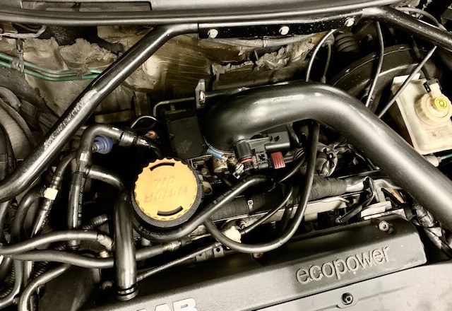

Welches ist es? Das weiße, über welchem ein weiteres Schläuchlein liegt?
ja

Sorry, war unterwegs... aber die Kollegen haben ja alles gesagt. Stichwort war: Rückschlagventil mit Flanschmaß 6mm, wohl auch über Ebay....
... oder 4mm ??? Ich glaube, Du musst mal am Ventil 3 messen...
Super, vielen Dank für die Tipps
Der Unterdruckschlauch hat 4mm Innendurchmesser, ergo muß der Anschluß am Ventil dazu passend auch 4mm haben. Notfalls halt von 6mm oder 8mm mit einem Stufenverbinder stückeln. Aber das wäre für mich eine wenig elegante Methode, zumal es die Aluventile auch mit 4mm gibt wenn man ein bißchen sucht.
Du hast Recht, ich musste damals von 6mm auf 4mm tauschen. Ich hatte einfach "frei Schnauze" bestellt... Wobei man mit einem Heißluftfön den Schlauch schon etwas geschmeidiger bekommt. Dann besteht aber die Gefahr, dass bei
älteren Schlauchanschlüssen direkt nach dem Flansch kleine Risse entstehen könnten...
Also 4 mm - und gut!
Gibt es ein Vorteil von Aluminium gegenüber Kunststoff außer, dass es besser Wärme aufnimmt und die innerein schneller verschmelzen? :biggrin:
Ich persönlich sehe keinen echten Vorteil. Die Plastik-Dinger kosten kaum weniger und nach meiner Erfahrung halten die min. 10 Jahre. Bei einem Preis von 3Eurofuffzich oder so denke ich da nicht groß nach. Ich habe immer eines auf Lager und prüfe das regelmäßig im Rahmen der normalen Wartungsintervalle.
Die Kunststoffteile sprechen bei sehr geringen Differenzdrücken von wenigen mbar an, die Rückflussventile sind eigentlich für Kraftstoff gedacht und haben Ansprechschwellen von 150-250mbar. Damit funktioniert die Entlüftung halt etwas später, in manchen Übergangsbereichen könnte es zum Nichtöffnen des Ventils kommen.
Wärmeverhalten ist bei den Temperaturen eigentlich vollkommen belanglos, die Teile sterben primär durch den Eintrag von Öl und Abgasen, die über die Jahre die Membran verkleben oder schädigen.
Die Aluteile sind aus Alu, damit sie den Kraftstoffdruck von 6-10bar?? aushalten, nicht um Wärme aufzunehmen.
Gibts Markierungen <- / -> , damit man nich falsch einbaut?
Es strömt in Richtung Drosselklappe. Meist ist ein Pfeil auf dem Ventil.
