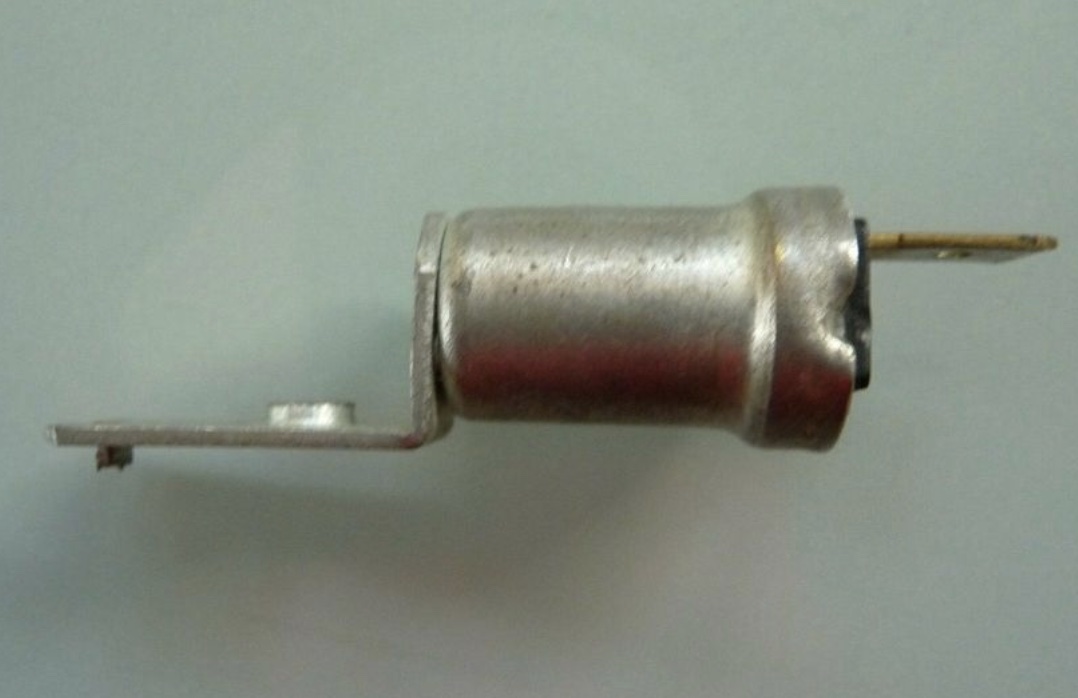

Hat mittlerweile Jemand eine Bezugswelle für den o.g. Neigungsschalter gefunden, möglichst "original" damit nicht gebastelt werden muss...?
Beim betroffenen CV funktioniert der Schalter nicht mehr zuverlässig, oft bleibt der Kofferraum dunkel.
Das Original sieht so aus:neigungsschalter900CV.thumb.jpg.02fa41f22045edda7819436261636e3a.jpg
Weißt du inzwischen was es ist? Wenn das kein Quecksilber drin ist, ich kenne sowas auch mit einer Kugel. Da reichte öffnen und Reinigen. Die hörte man aber auch leicht beim schütteln.
Konnte ich noch nicht checken, das Bild ist aus dem Netz.
Weißt du inzwischen was es ist? Wenn das kein Quecksilber drin ist, (...)
Der Bentley spricht tatsächlich von einem „mercury switch“ beim CV.
Bezugsquelle, nein.
Mit etwas Gebastel wäre aber so etwas (beispielsweise) vielleicht eine Alternative:
Motorrad Alarm Neigungssensor Kemo M073N
Es sollte zumindest den Anforderungen genügen …
Aber mit dem richtigen Begriff kommt man weiter. => Quecksilber-Neigungsschalter
https://de.rs-online.com/web/c/?searchTerm=Quecksilber-Neigungsschalter
z.B. https://de.rs-online.com/web/p/neigungsschalter/6187507
Muss nur noch der Winkel passen.
Danke, das wäre ein Versuch wert:smile:
