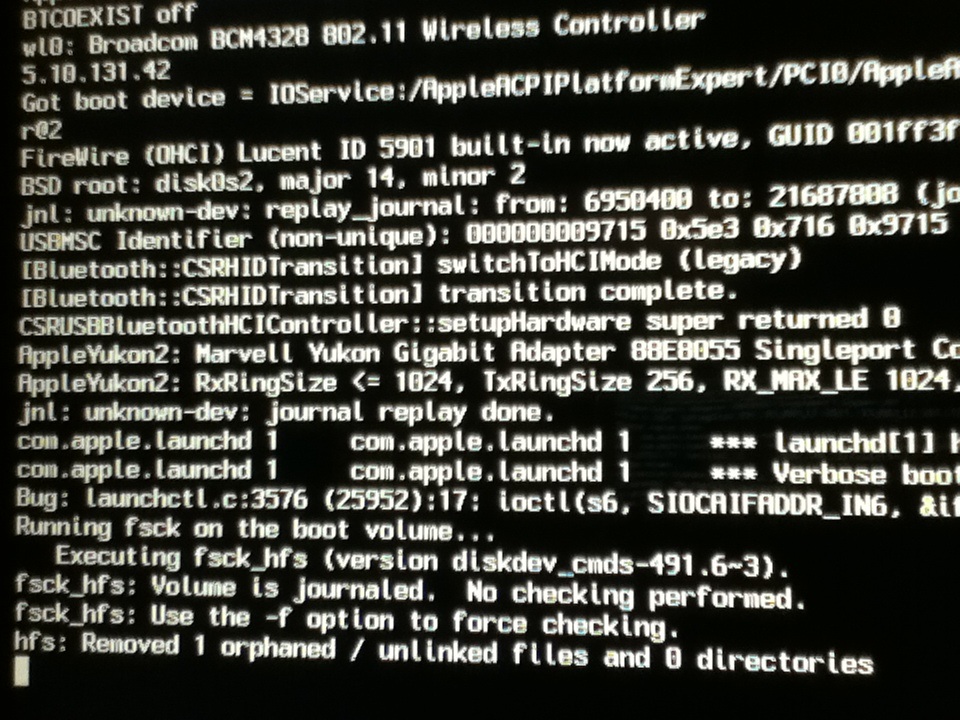

ich habe auf einem iMac, auf dem noch 10.6.8 läuft (also Installation per DVD, keine Sicherheitspartition auf der Festplatte) das Problem, dass er nicht mehr hochfährt, grauer Bildschirm mit drehendem Kreis. Zuvor lief ein virenscanner, der sich plötzlich im vollständigen Scan verabschiedet hat, d.h. er lief zwar weiter (Festplatte arbeitet hörbar), das Dialogfenster war aber weg und das Programm im Dock als beendet gekennzeichnet. Es konnte erneut gestartet und beendet werden, das Runterfahren des Rechners verlief ohne Fehlermeldung.
Jetzt startet Mac OS aber nicht mehr. Dieser Cmd-alt-P-R Befehl funktioniert bei mir nicht. Ich habe z.zt. auch keine Installations-DVD vorliegen, erst am Sonntag. Gibt es irgendeinen Lösungsvorschlag der hier sicherlich anwesenden Mac Experten ? Ich komme ins Cmd-V Menue, was bewirkt dort eigentlich ein "fsck" oder "fsck -f" Befehl ?

Was sind denn die letzten Meldungen, wenn du im Verbose-Mode (Cmd-V) startest?
fsck ist der file system consistency check - sprich, da hat es dir wohl das Dateisystem zerbröselt. Möglicherweise liegt die Festplatte in ihren letzten Zügen. Ob der Virenscanner etwas damit zu tun hat, kann ich nicht beurteilen. Sowas habe ich noch nicht eingesetzt...

Was sind denn die letzten Meldungen, wenn du im Verbose-Mode ..:confused:.
Ich hoffe, man erkennt überhaupt etwas...

sieht aus, als ob der Filesystemcheck eine fürs System wichtige Datei eliminiert hat.

So, vielen Dank an alle, das Thema ist erledigt.
Festplatte gelöscht und backup aufgespielt - es funktioniert wieder. TimeMachine sei Dank :-)
