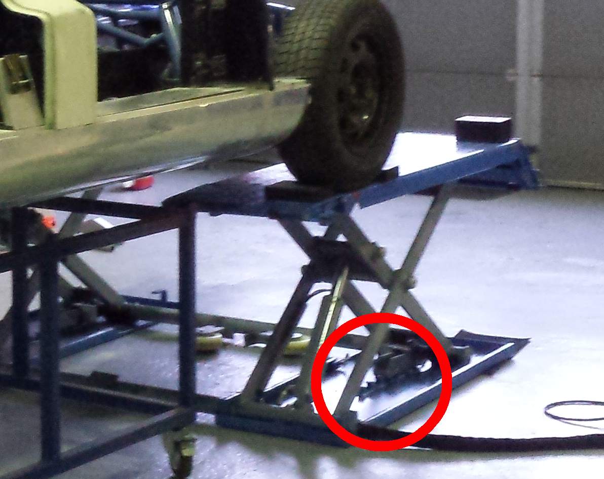

... (und bei denen ich nicht weiss, wie jo.gi. da mit einem Rollbrett drunter will; es sei denn er verwendet zwei Bühnen, wie in seinem unscharfen Bild…), ...
Man kann natürlich nur vorne und hinten unters Auto rollen, für die Mitte muß man über die Querrohre krabbeln.
(Sorry für den unscharfen Ausschnitt. Ich hab auf die Schnelle nur ein Bild gefunden auf dem die Verriegelung zu erahnen ist.
Und die ganze Aktion wollte ich nicht gleich zeigen, da nicht zur Nachahmung empfohlen (Wagen sollte auf ein Rollgestell, also vorne Hebebühne und hinten Motorkran :flute:).)

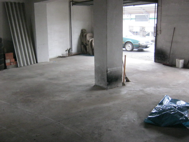

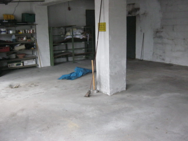

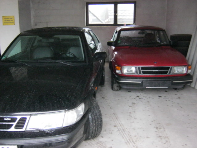

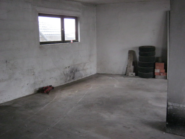

So, am Freitag war die neue "Halle" - "Hällchen" wäre passender- zumindest autotechnisch bezugsfertig:
IMG_0389.JPG.6064fc9f0a5e0bc3410d012afb891e36.JPG IMG_0390.JPG.e513f56859941310b2d4af5a3ad40421.JPG IMG_0391.JPG.883d81944854d20b2e244e426a7ae527.JPG IMG_0392.JPG.d8a31bdbe05c69cbcca322ba13c6477c.JPG IMG_0393.JPG.15dd967d09fd6362524e6cc3481a5a98.JPG IMG_0394.JPG.2b1c3525edc4df08f1b6bbac64ded73f.JPG
Irimo-Stellböcke und Wagenheber sind inzwischen auch abgekommen, Auffahrrampen sind bestellt, ebenso 4 Rollbretter zum leichteren rangieren. Die Regale waren schon vorhanden.
Im Frühjahr werde ich bei geeignetem Wetter mal neu streichen, eventuell kommt ein Kunstharz-Boden rein. Der Elektriker kümmert sich um "Stadion-Beleuchtung". Eine Werkbank fehlt noch. mal sehen....:rolleyes:
sehr schön:smile:
Da kann man doch schon einiges an Wartungs-und Pflegearbeiten machen, und noch etwas mehr.

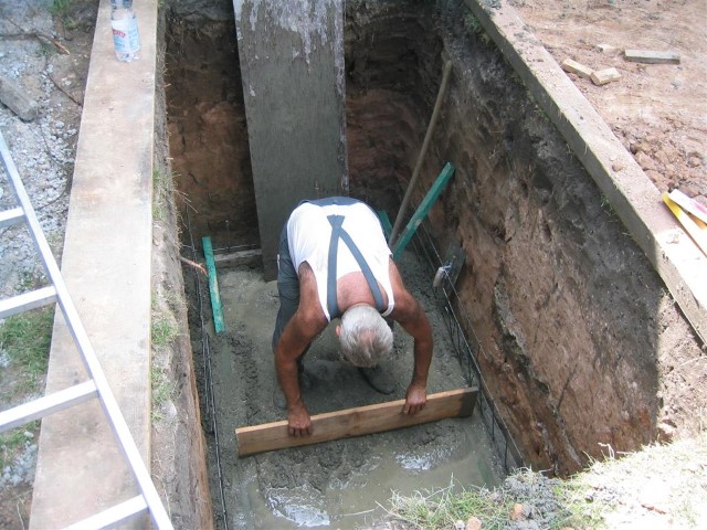

gute Idee, so hab' ich vor 6 Jahren beim Garagenneubau angefangen :rolleyes:
der graumelierte Herr, der den Boden abzieht, bin nicht ich :smile:

So, am Freitag war die neue "Halle" - "Hällchen" wäre passender- zumindest autotechnisch bezugsfertig: :rolleyes:
Hällchen ist gut....sieht dreimal so groß aus wie meine....Neid. :biggrin: Aber gegönnt ! :top:
