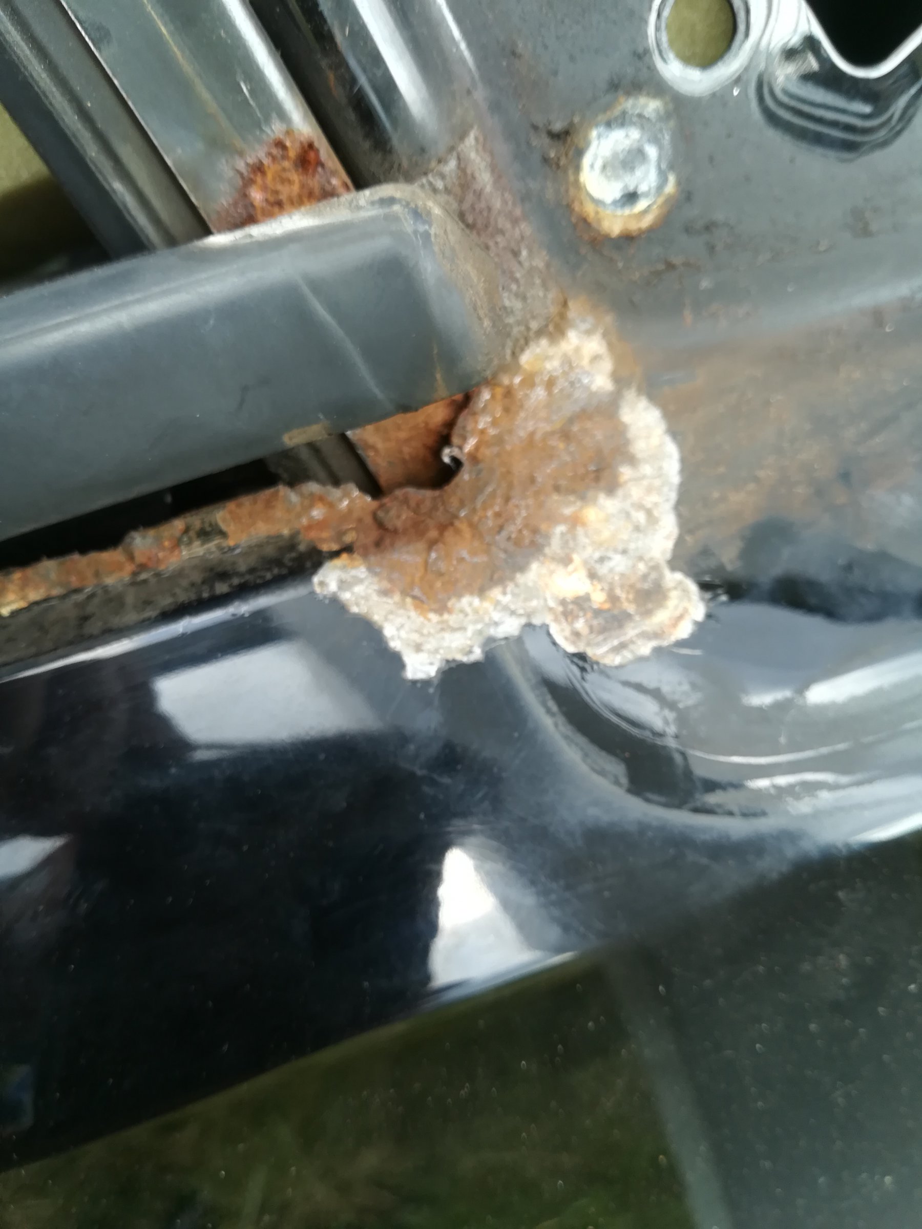

Mal was, für mich, neues:
IMG_20190802_170649.thumb.jpg.4a6f852dcd7adb5a2af0392ade344b88.jpg IMG_20190802_165845.thumb.jpg.726426ce12fe329e5e8bab7f4408a436.jpg
[ATTACH]164886[/ATTACH] [ATTACH]164887[/ATTACH]
Wow,das kannte ich auch noch nicht an der Stelle.
Ich hatte noch keinen Anlass, da hinzuschauen... ....

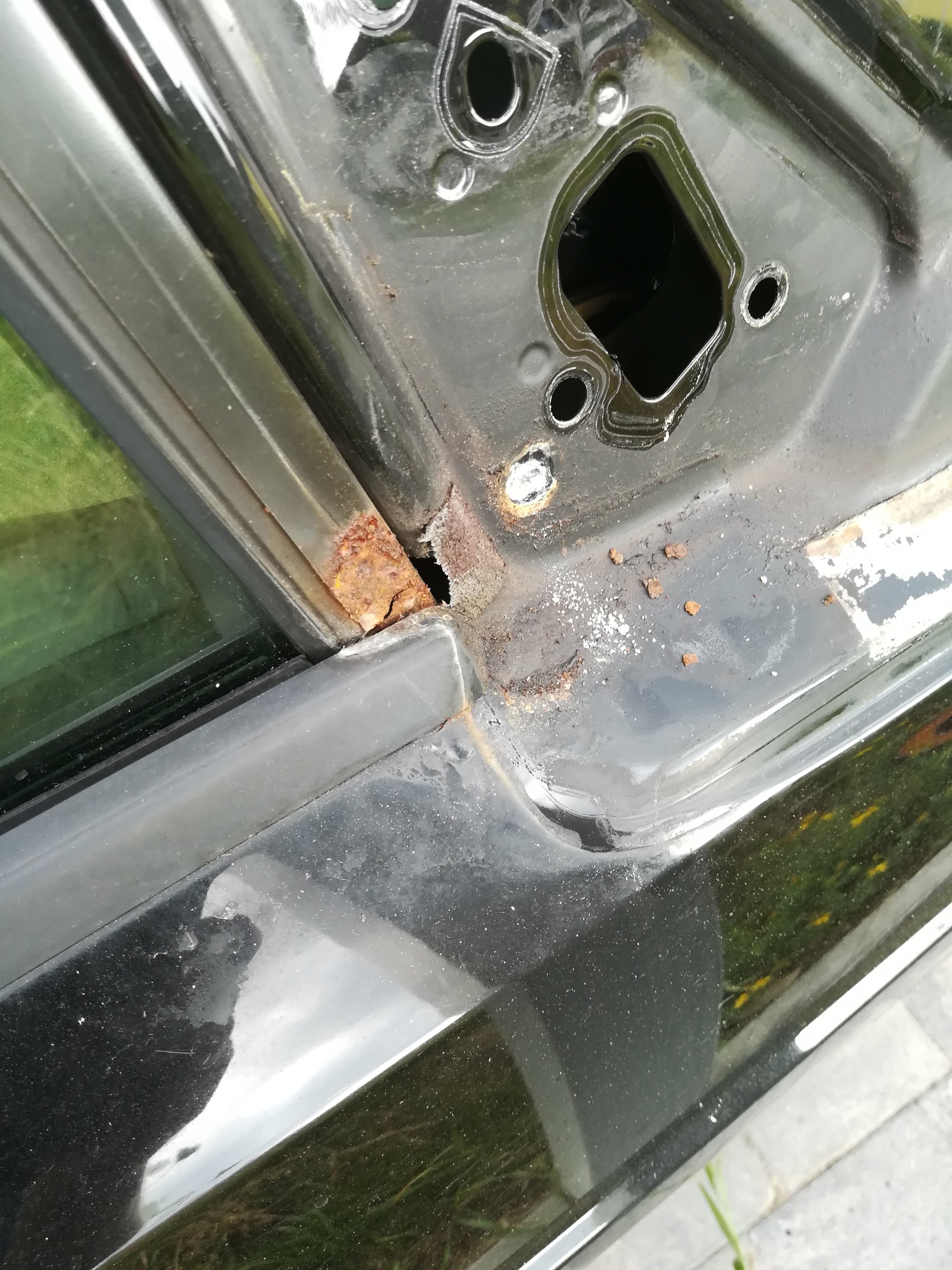

Bei mir kamen die Rostpickel unterm Fuß hervorgekrochen. Und da ich eh mal wegen der defekten Anklappfunktion an den Spiegel wollte...

halleluja, da ist wohl eine neue Tür fällig ...
Hi Sven,
Hej. Nein, noch lange nicht.

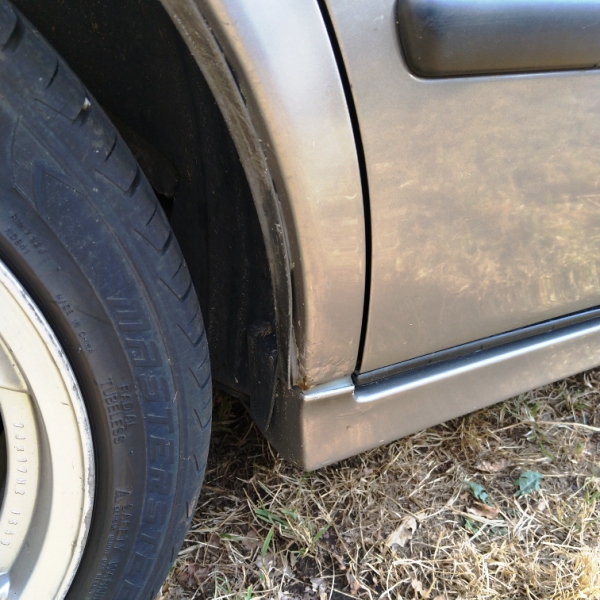

Naja, also diese Problemstelle Kofferraumboden zu Radhaus (diesen Bild mit dem langen Schlitz ist von unserem Diesel) kenne ich so nur von Saab. Der Opel Vectra scheint diese dramatischen Rostprobleme da im Radhaus nicht zu zu haben. Oder ich hab bisher nur Vectras zu fassen bekommen, die was das angeht Glück hatten.

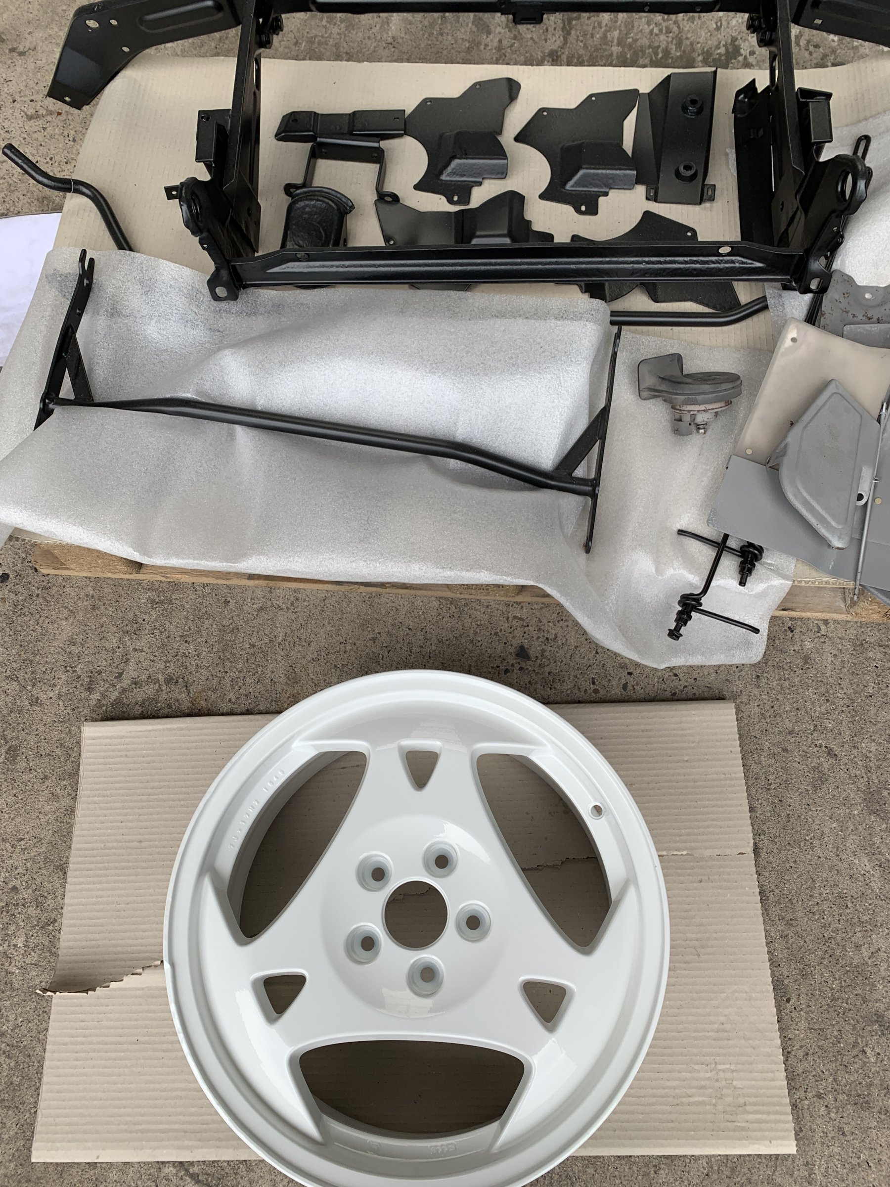

PS : heute erstmal verrosteten 900/I Krams vom Strahlen und Beschichten geholt ...die Felgen waren Einzelstücke und sind nur Wandschmuck

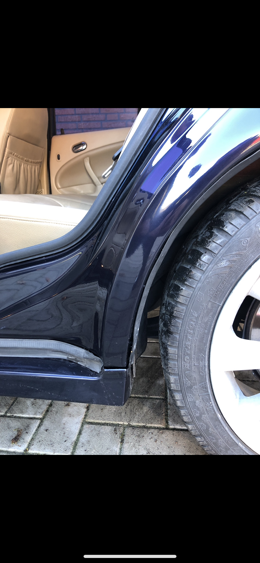

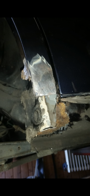

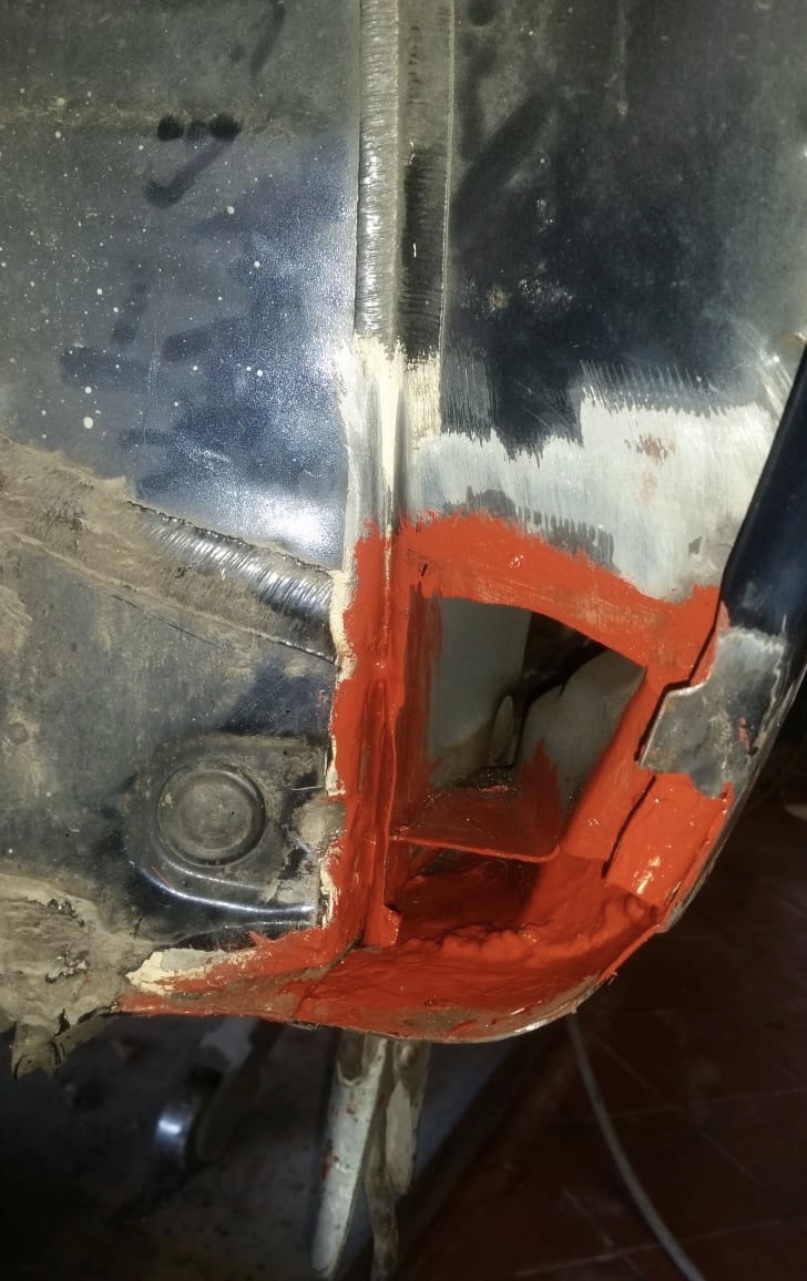

Beispiel einer rostigen unteren C-Säule an einem 9-5 auf dem diesjährigen IntSaab:
Das erscheint vielleicht nicht ungewöhnlich, aber: Ich habe mir mindestens 20 9-5 I auf dem Gelände angesehen, ganze 3 (!) Autos hatten keinerlei Anzeichen für Rost an der Stelle, davon war einer dem Lackbild zufolge aber schon mal nachgebessert worden. Und eins ist mir jetzt klar: Die Chrombrillen sind genauso betroffen wie die Modelle davor. Was mir sonst noch auffiel: Es gab nur noch wenige Pre-Facelift-Exemplare in diesem Jahr. Sind die schon weggegammelt?
Bearbeitet von Onkel Kopp
Moin, ich war heute auch dort - und habe gleichermassen ein bissschen an den C-Säulen geschnüffelt.

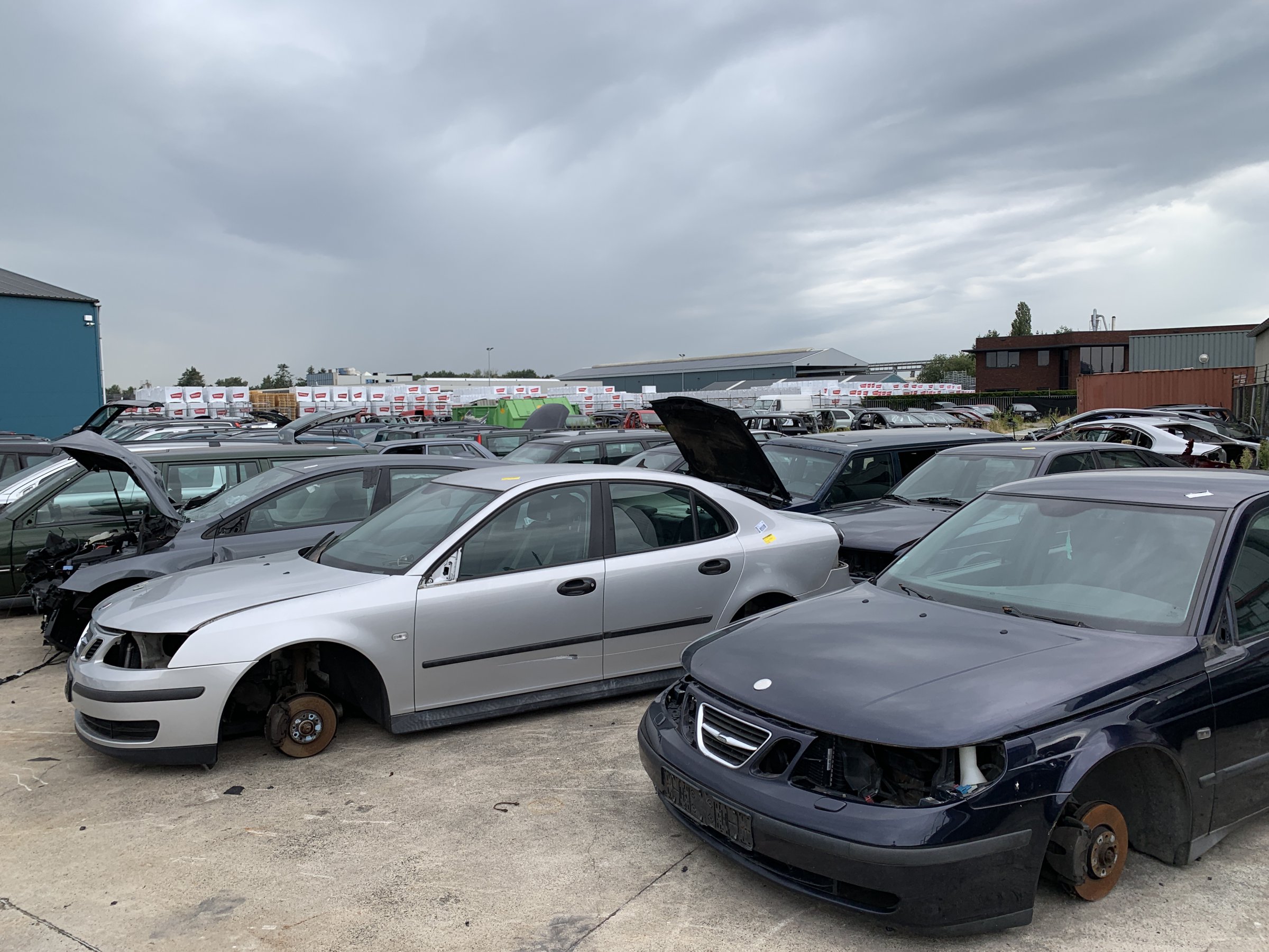

Ich glaube, die GM-Wagen gehen so langsam aber sicher auf den Schrott. Elferink in NL hatte diese Woche den ganzen Hof voll mit 9-3 und 9-5. Scheinbar gibt es so viele Wagen - da waren zT noch nicht einmal (gute) Lederausstattungen ausgebaut bei Fahrzeugen ohne Scheibe und alles innen war nass. Das spricht für ein klares Überangebot an Schlachtwagen...
