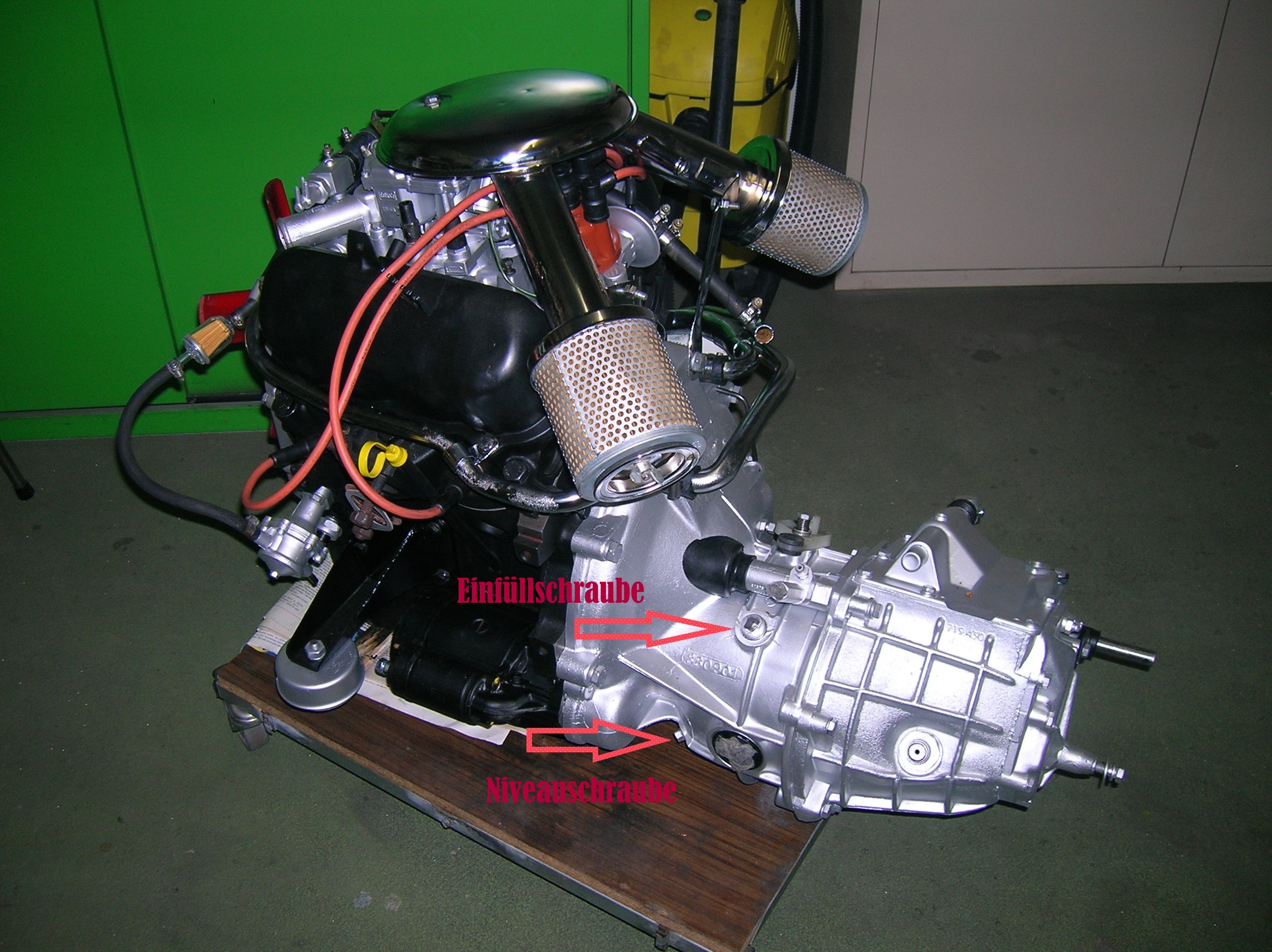

Aber mir stellte sich heute die Frage, wie ich ohne Ölpeilstab den Getriebeölstand messen kann?
Hat das jemand ein Maß für den Peilstab?
Muss mir dann wohl einen bauen...
Kenne es sonst nur bis Unterkante Einfüllöffnung, aber das muss hier ja anders sein ;o):biggrin:
80er Getriebeöl ist OK? 1,7 Liter?

Nein, ist beim Sonett Getriebe im Prinzip ganz genauso, nur dass es da eine Öffnung zum Einfüllen gibt und ( leider etwas versteckt ) eine zweite Schaube, wo es dann überläuft, wenn voll... Nur ob die beim Sonett wirklich vernünftig zugänglich ist, traue ich mich aus dem Stehgreif nicht zu sagen.
Ich verwende in meinen 96ern Hypoy ( schreibt man das so? ) 80 von Castrol.
Hallo Stefan
Hier ein Bild, wo die Getriebeoelschrauben sitzen.
Schöne Ostern
Ulrich
Wichtig ist, daß es ein Hypoid-Öl ist!
Saab schreibt dafür ein EP80 vor.
