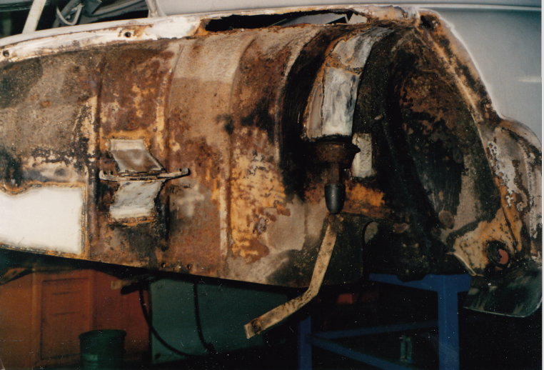

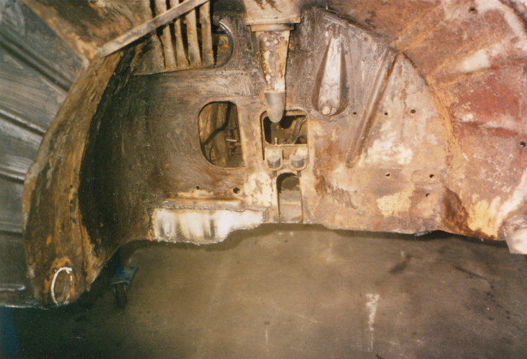

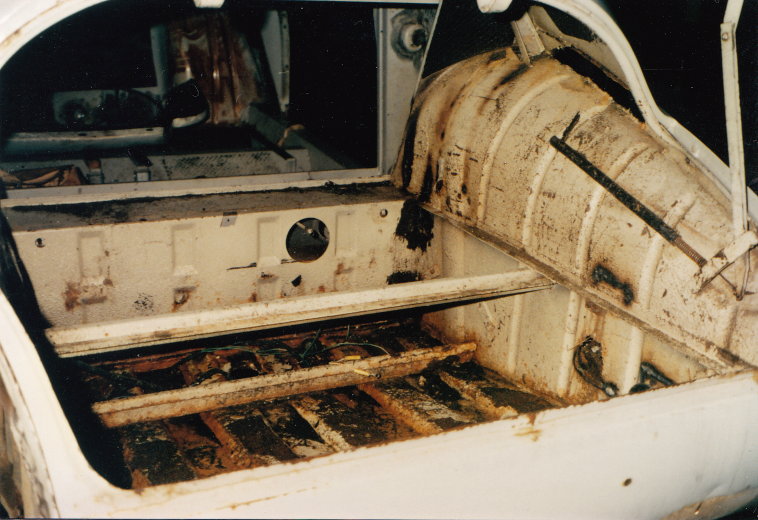

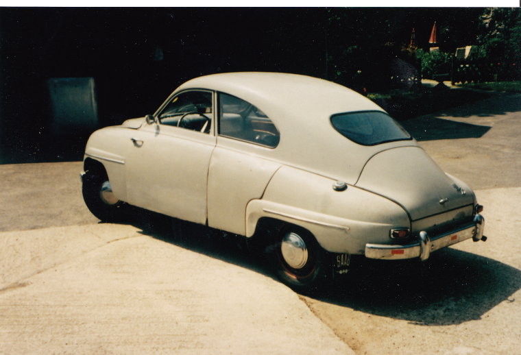

September 16, 201410 j [uSER=337]@ivaran[/uSER]: "... da wird wenig gesalzen im Winter, früher überhaupt nicht..." Ich werde gelegentlich mal Fotos von meinem 93er aus Falun (Mittelschweden) einscannen und einstellen. Blätterteig des Grauens. Man hat dort im Winter zwar kein Salz gestreut, dafür aber angeblich bei Trockenheit im Sommer die dort weit verbreiteten unbefestigten Straßen (Makadam-Straßen) mit in Wasser aufgelösten staubbindenden Mitteln besprüht. Diese Mittel waren in der Regel hygroskopisch, so dass sich dann im Sommer derselbe Effekt wie bei Streusalz im Winter ergeben hat: Hygroskopische Ablagerungen in Hohlräumen, unter Kotflügeln etc. mit den entsprechenden Langzeitfolgen. Auch in der DDR soll man unbefestigte Straßen in dieser Weise behandelt haben.

September 19, 201410 j Hier einige Bilder der späten Wirkung von Staubbindern. Eigentlich sah der 93 äußerlich ganz manierlich aus. Aber dann kam es.
