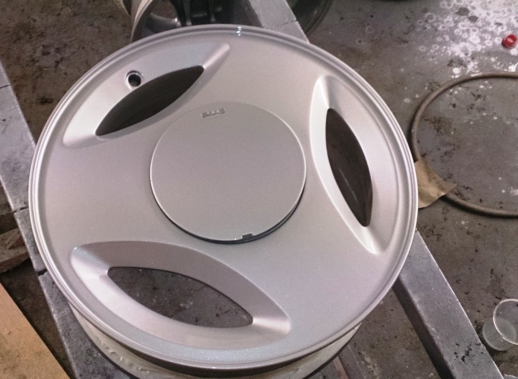

[ATTACH=full]80718[/ATTACH]
Das sieht doch sehr zufriedenstellend aus :top:

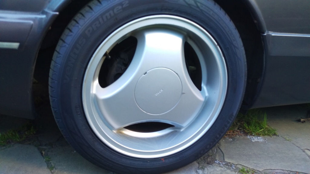

Ich mag mal ein Bild dieses nachlackierten Deckels auf einer gut erhaltenen Serienfelge zeigen:
In einem anderen Fred spreche ich die Nuance noch schlecht, es ist aber perfekt, Ich bleibe bei Fordfarbton "Kristallsilber"
Klar: Basislack und Klarlack
Das Bild zeigt jetzt den Deckel aus der Komplettlackierung von vor auf einer Felge aus 97 original

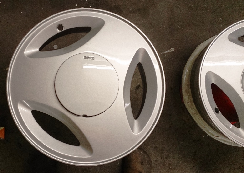

Noch ein Bild in Streiflicht:Fordfarbtonstreiflcht.thumb.jpg.c6caa5658850f2ac43eb5a916f124ceb.jpg
Bis 2001 sollte die Farbe passen

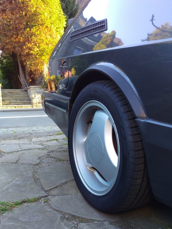

Noch ein Bild
schon klar Laufrichtung nicht beachtet.......:smile:
Abschrauben u in meine Richtung laufen lassen.......aber nur 205 er sonst fallen die ewig um!..:biggrin:...:top:
