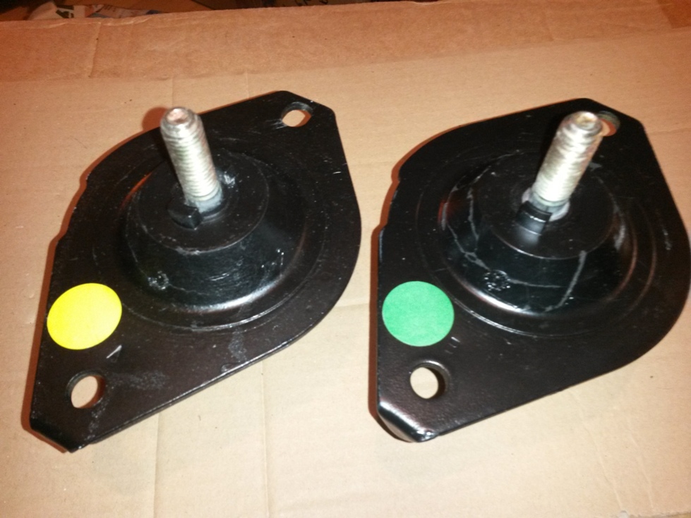

Sagt mal, kann mir eigentlich jemand sagen, wie ich die seitlichen ( 75 45 650) vom vorderen (75 45 668) Lager unterscheiden kann?
Ich hatte heute einen Satz aus einem Schlachter auf dem Tisch liegen, und habe mir für das AuCab vorn dann einfach das im Gummi am besten aussehende heraus gesucht.
Ich bin mir recht sicher, dass die alle drei aus einem Auto stammten (am linken Lager war auch noch 'Blech' dran, kam also definitiv von dort). Aber so richtig sprangen mir da keine Unterschiede in's Auge.
Sind die evtl. bauformidentisch, und unterscheiden sich nur hinsichtlich der Härte?
Ja, ausschließlich Shorehärte des Elastomers.
Neue sind mit einem grünen oder gelben Punkt gekennzeichnet.
Welche Farbe wohin gehört weiß ich nicht mehr auswendig.
Original von Paulstra bzw. Hutchinson bzw. TOTAL.
Na super! :mad:
Und wie ordne ich jetzt Gebrauchtteile sauber zu :confused:
Das Getriebe Lager ist härter :biggrin: :vroam:

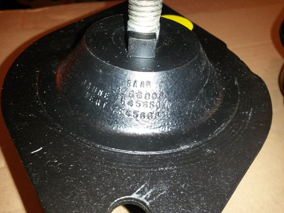

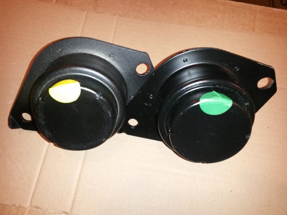

Hier erst noch einige Bilder, wie die originalen gekennzeichnet waren.
Leider sind das alte Bilder, ich hab' keine mehr.
Man sieht auch, dass das gleiche Vulkanisationswerkzeug für 3 Teilenummern verwednet wurde:
8786006 ohne Kennzeichung;
7545650 mit gelber Markierung (= Hutchinson HU535884);
7545668 mit grünerMarkierung (= Hutchinson HU535885);
