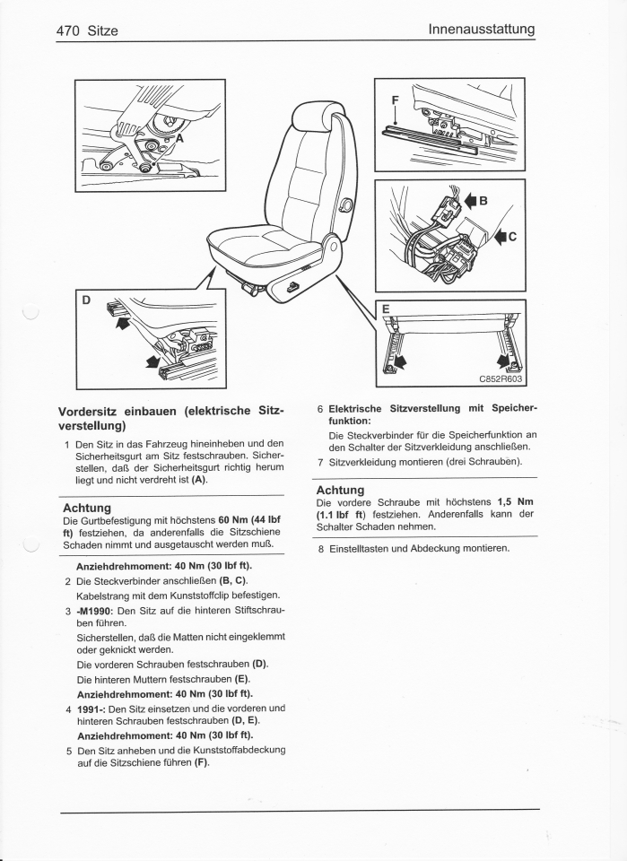

In der Reparaturanleitung von Saab zum 9000 steht auf Seite 470, Schraube mit 1,5 Nm anziehen.
Leider habe ich keinen Drehmomentschlüssel, der ein solch kleines Drehmoment kann und ich will eigentlich auch nicht extra einen Schlüssel für diesen Bereich kaufen, kostet ja nicht wenig.
Wenn ich die Schraube also von Hand anziehe, wieviel Kraft muß ich da einsetzen? Oder anders gefragt, welchem Drehmoment entpricht es etwa, wenn ich eine Schraube von Hand mit einem Schraubendreher, also mit wenig Hebel, anziehe?

Rein theoretisch entspricht 1,5 Nm einer Kraft von 1,5 N bei einem Hebelarm von 1m. Oder anders gesagt: Bei einem Schraubensmhlüssel von 10 cm Länge rechtwinklich angesetzt zur Drehachse wäre die Kraft 15 N (1,5 kp). Beim Schraubendreher hat man idR ein gutes Gefühl dafür und zieht fest an, bis man an den gefühlten Stoppunkt kommt.

Mein Drehmomentschlüssel beginnt bei 6 Nm. Ich habe gerade mal eine Schraube am Vorbau meines Mountainbikes losgedreht und mit dem schlanken Schraubendreher meines Knarrenkastens und dem 5mm-Bit so fest mit der Hand gedreht wie ich konnte (bin nicht übermäßig kräftig). Anschließend habe ich überprüft, wie viel das ist: 7 Nm. 1,5 Nm ist also wenig und ließe sich mit dem Schraubendreher überdrehen. Ich würde also anlegen und noch einen Tick weiterdrehen, fertig.
Die vordere Schraube, die durch die Kunststoffabdeckung des Sitzes in dem Schalter zur Verstellung des Sitzes "mündet", ist schnell überdreht.
Ist bei mir so gewesen. Dann hält die Kunststoffabdeckung nicht mehr. Ich habe eine etwas stärkere, gleichlange Schraube genutzt. Funktioniert.
