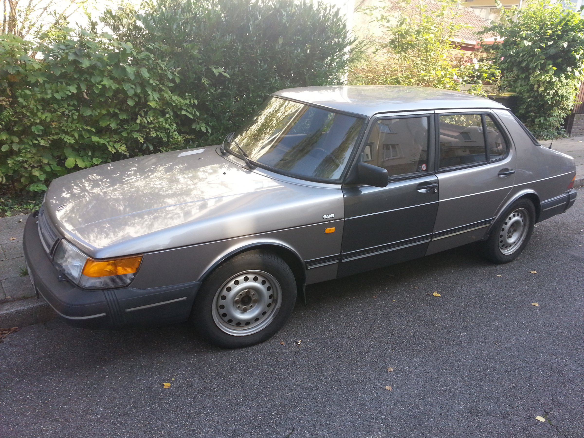

Hallo Zusammen,
mein Himmel hängt leider ( 1987 er Sedan, Neuerwerb).
Jetzt stell ich mir und euch die Frage:?
Kann ich das als Nichthandwerklichbegabter selbst machen oder ist hier Jemand mit dem ich das Zusammen machen könnte oder soll ichs machen lassen, wobei es interessant ist, wie teuer dies werden würde.
Für Antworten, Anregungen evtl. Support bin ich sehr dankbar im Voraus.
Viele Grüße aus Oberhausen...
