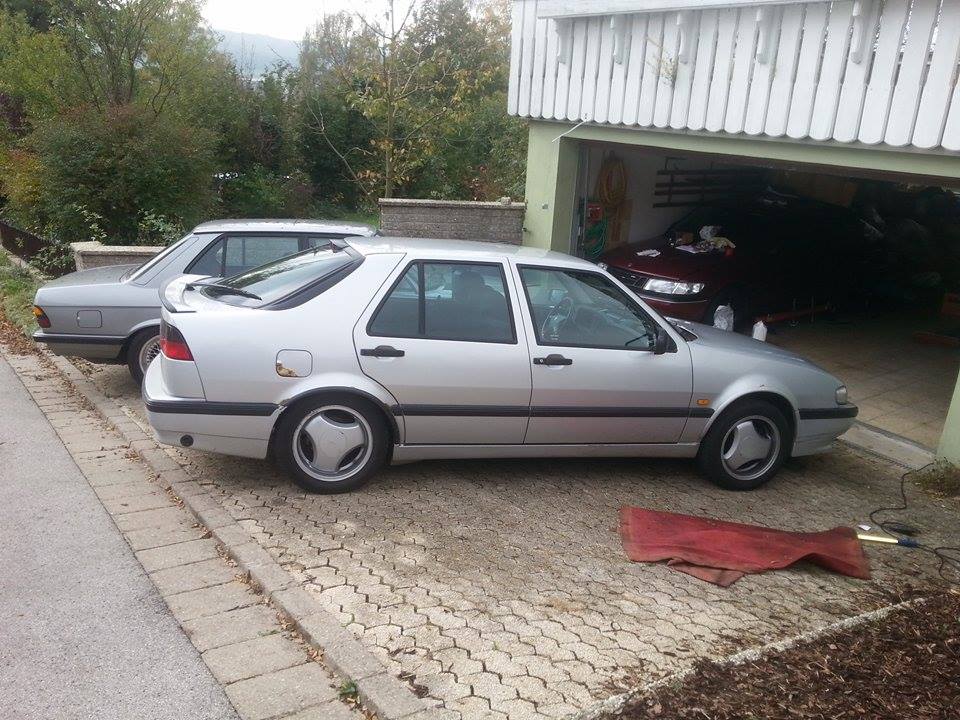

Ich bin seit Anfang Oktober 14 Besitzer eines 9000 Aero. :top: Nach einem 900II 2.0i, einem 9-5 2.0T Arc und einem 900II 2.0T (noch da) jetzt endlich mal ein echter SAAB.

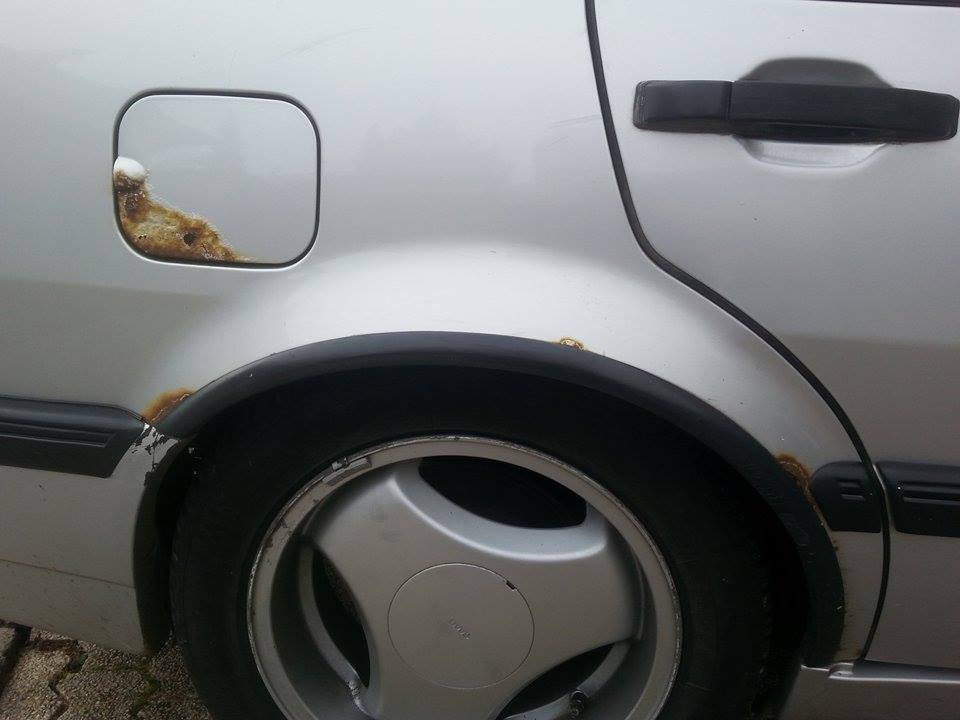

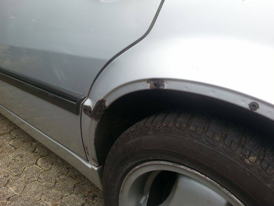

Zwar in teils desolatem Zustand, also Scheibenrahmen blüht, hintere Radläufe Durchrostungen, Kofferraumkante, Kotflügel voR, Tankdeckel schon zur Hälfte vom Rost befallen. So schlecht, dass er es nicht mal in den "Schon besichtigt?"-Thread geschafft hat.
Unterboden aber erstaunlich gut. Auch an den hinteren Federbeinaufnahmen.

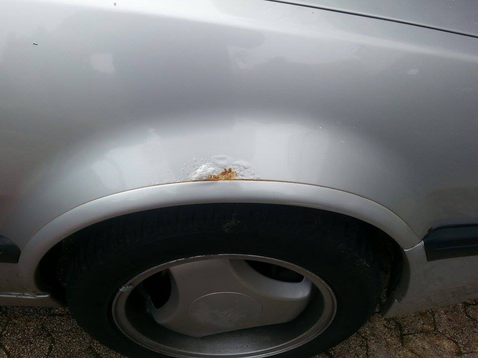

- Hinten links am Radlauf angefangen, zu entrosten. Stück für Stück. Hab erst mal an der "leichtesten" Stelle angefangen

- Rost/Durchrostung an Radläufen, Tankdeckel, Scheibenrahmen und unter der Heckstoßstange.

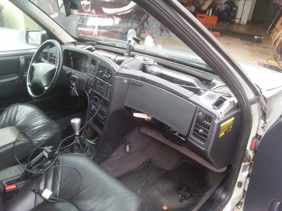

Eines muss ich aber wissen: Wie bekommt man die Abdeckung des Beifahrerairbags ab, um ordentlich an die Schraube des Armaturenbrettdeckels zu kommen? Ich hab mir da fast einen abgebrochen. Weg ging sie trotzdem nicht.
@ Marten: Und da kauf ich den teuren Lack von Dupli? :eek:
wenn Du das Brett unter dem Airbag meinst - ist 'nur' geclipst.
Eher das Brett vor dem Airbag. Das schwarz geschäumte, genarbte.
Fühlt sich eher an wie betoniert statt geclipst.
Um den Armaturenbrettdeckel abzunehmen, musst du die Abdeckung des Airbags doch gar nicht entfernen! Zieh einfach dieses SRS-Logo links oben im Airbagdeckel ab, steckt nur mit so einem kleinen Bolzen in einem Loch. Und genau in diesem Loch siehst du dann eine Schraube, mit der der Armaturenbrettdeckel befestigt ist. Und vergesse bitte auch die unscheinbare Blechschraube am oberen Rand des Tachos nicht! Hatte mich auch schon mal gewundert, warum zum Kuckuck der Deckel nicht abgehen wollte....:confused:
Ist so im Fahrzeug nicht demontierbar, und kommt mit dem kompl. Luftsack mit raus.

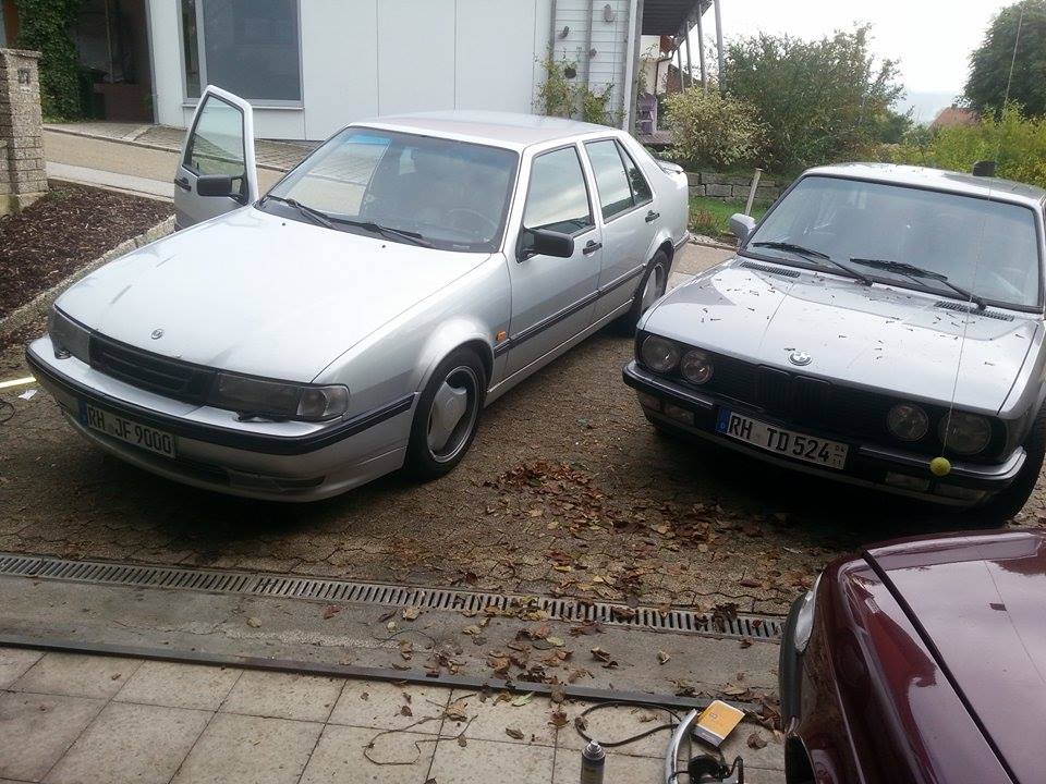

Da ist das Ding ;)
Boa, der 524TD in "Shadow Line" würde mir aber auch gefallen :top:
Jaa, wenn er mal fährt, gefällt er mir auch :D

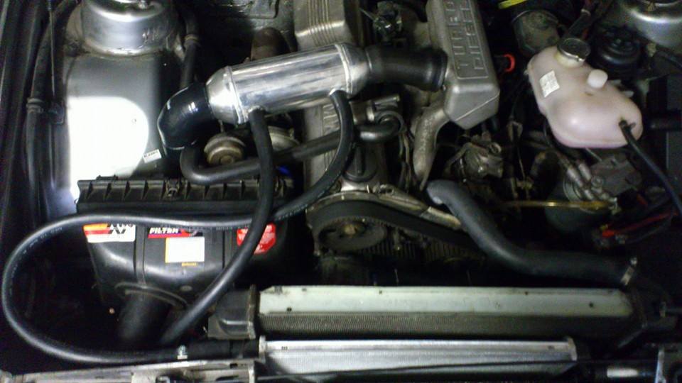

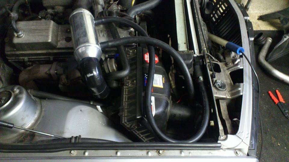

Nachdem ich im April fast einen Monat Zeit hineingesteckt habe und mir quasi einen neuen Motor aufgebaut habe, lief er die erste Saison seit langem wieder sehr zufriedenstellend.
Oben drauf gabs noch einen wassergekühlten Ladeluftkühler (in Serie keine Ladeluftkühlung vorhanden) und eine Anpassung der Dieselpumpe mit geänderter ladedruckabhängiger Volllastanreicherung, erhöhtem Ladedruck von 0,78 auf 1,25 bar und höherer, angepasster Einspritzmenge. Der 524 tdA (4-Gang Automatik) rennt jetzt in 8,5 Sekunden auf 100 km/h (Serie 13,6 Sekunden) und verbraucht nur noch 6,2 Liter auf 100 km bei durchaus zügiger Fahrt. (Serie 5,2 Liter bei konstant 90 km/h, 7,0 Liter bei konstant 120 km/h und 9,5 Liter im Stadtverkehr) Mein Schnitt in dieser Saison lag bei 6,63 Liter / 100km auf insgesamt 6.622 km in drei Monaten. Rein von den Fahrwerten her liegt er auf dem Niveau eines 528i ohne Kat, bzw eines 535i mit Kat. Drehmoment hat er sicherlich mehr als diese beiden Benziner. Zusammen mit der Automatik ergibt sich das ultimative Cruisingfahrzeug. Die Kombination von 6-Zylinder Turbodiesel und Automatik ist einfach perfekt gelungen. Bei Benzinern wirkt die Automatik meist unharmonischer.
DZM hat damals noch gesponnen. Da passte der Abstand zwischen KW-Sensor und Schwungscheibe noch nicht. Die Abregeldrehzahl liegt bei 5400 1/min
Der Wasser-LLK arbeitet äußerst effektiv. Auf 16 km Autobahn unter Volllast erreichte die Ladelufttemperatur maximal 38° über Außenlufttemperatur. Bei einem Überholmanöver mit Kickdown steigt die LL-Temperatur von 14°C über Außenlufttemperatur auf gerade mal 27°C über Außenlufttemperatur. Bedenkt man, dass es beim 524td ohne LLK durchaus zu Ladelufttemperaturen von 140 °C und mehr kommen kann, sind das sehr gute Werte.
