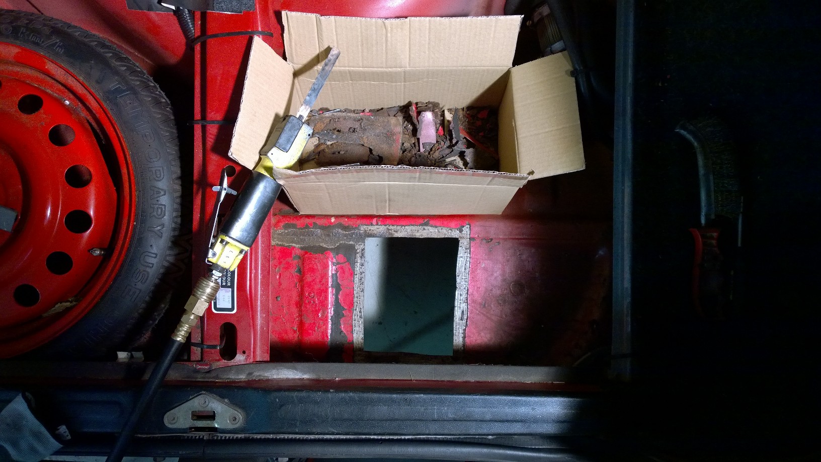

Nachdem ich heute an der Motorbaustelle mangels Steuergerät Ersatz nicht weitermachen konnte, hab ich mich um anderes gekümmert:
[ATTACH]84298[/ATTACH]
immer schön bis ins gesunde Blech herausgetrennt
Jetzt noch für´s Schweißen vorbereiten dann kann der Kollege da wieder ein Blech reinflicken..... und wieder ein Punkt weniger auf der ToDo-Liste.:rolleyes:
