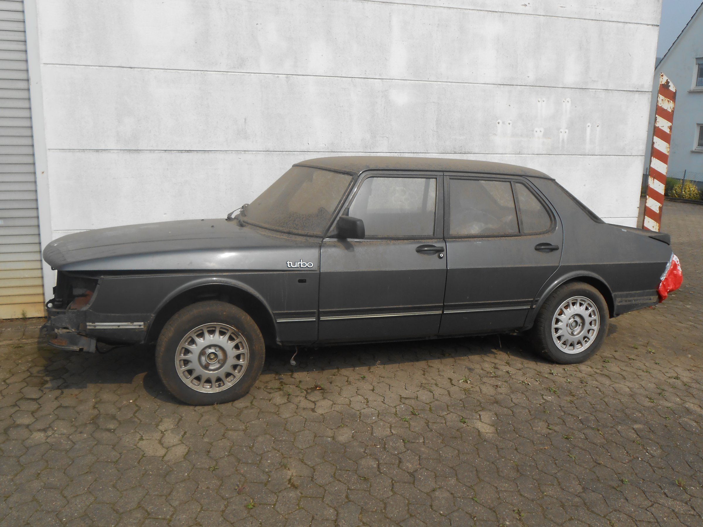

Ich habe vor Kurzem aus einem Nachlass einen teilzerlegten Saab mit guter Karosserie erworben. Die zum Wiederaufbau notwendigen Teile habe ich im Wesentlichen zusammen. Da ich auf ein anderes Fahrzeug als Muster zurückgreifen kann, kommt die Arbeit voran. Ein Riesenproblem stellt sich aber nun mit der Elektrifizierung. Da der Vorbesitzer Motor/Getriebe sowie die beiden Kabelbäume im Motorraum entfernt hat und die Teile unauffindbar sind, ergibt sich jetzt das Riesenproblem, geeignete Kabelbäume nebst Steuergeräte zu finden, da in dem Fahrzeug Bosch Komponenten verbaut waren. Mein vorhandenes völlig verrostetes LUCAS Vollturbo Schlachtfahrzeug aus Modelljahr 1991 ist da wohl nicht geeignet. Der Idealfall wäre wohl ein 89er Vollturbo Schlachtfahrzeug aufzutreiben. Oder ist der Komplettumbau auf LUCAS Technik doch im Notfall zu realisieren. Zur Info noch: der Bosch Sedan hat kein ABS, das Lucas Schlachtfahrzeug hat ABS.

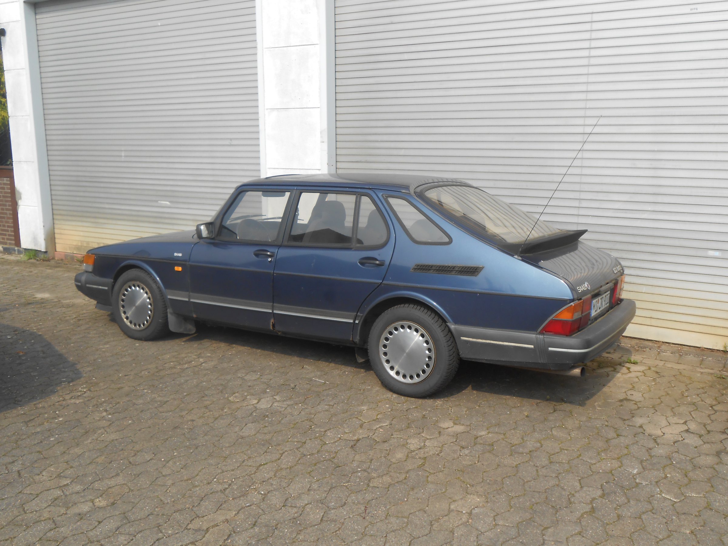

Ist der blaue Fünftürer denn ein wahrer und original so ausgelieferter 16V Vollturbo? Dann wäre der ja auch umso erhaltenswerter in seiner Karosserie-Motorenkombination. (zudem in der Farbe)
Genau, wie Rene schon sagte, komplett umbauen
Ist der blaue Fünftürer denn ein wahrer und original so ausgelieferter 16V Vollturbo?...
Anhand der Bilder meine ich : Nein.
Was fehlt Deines Erachtens?
Die lackierten Stosstangen
Nach dem Fahrzeugbrief ist es ein in 1992 aus Dänemark importierter 5 Türer Vollturbo. Die Fahrgestell-Nr. lautet auch zutreffend auf 5 door Vollturbo. Hat bis auf Leder und Klima alles drin. Ist aber von der Karosserie wirklich schlecht. Fährt sich aber trotz der hohen Laufleistung (nach Tacho 459.000 km) sehr harmonisch und technisch funktioniert alles (einschl. Tempomat). Ich hatte ursprünglich vor die gesamte Technik vom blauen in den Sedan umzubauen, kam nur ins Zweifeln, da dies wohl sehr aufwendig ist. Andererseits ein passendes Bosch-Fahrzeug aus 1989 zu finden ist auch nicht ohne....
