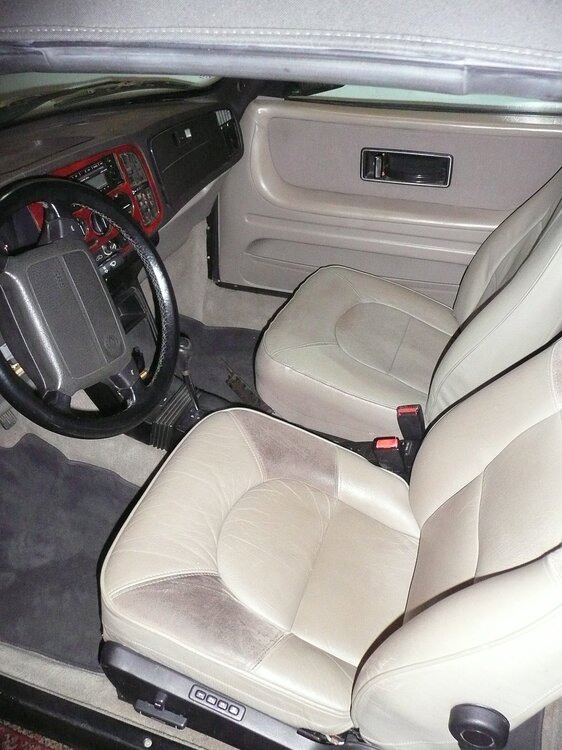

Hallo.
Ist fast Plug and Play, zumindest solange man sich nicht an den Klappmechanismus der Lehne macht. Aber das hat Zeit, vorerst genügt es mir, rechts eine klappbare Lehne zu haben, ist eh Winterpause.
Die Sitze sind aus einem 9000 und wenn man mal gelesen hat, daß man die zwei Plusleitungen des Sitzes auf die eine Leitung des Autos legen muß, funktioniert auch alles gleich wunderbar. Bei mir gab es nur die Komplikation, daß just im Augenblick des ersten Tests, die Batterie leer geworden war und ich das Nichtfunktionieren des Sitzes zunächst der Verkabelung zugeschrieben und also falsch gesucht hatte. Sowas passiert.
Grüße
Ralf

Hallo Matthias,
geklappt ist zu früh gesagt, das hat es erst, wenn beide Sitze umgebaut sind. Aber das hat ja Zeit. Im Augenblick freue ich mich über die funktionierende Memoryfunktion.
Daß die Sache nicht durch den TÜV geht, wenn der denn drauf achtet, ist mir klar. Der augenblickliche Zustand soll auch nicht auf Dauer so bleiben, langfristig will ich den Sitzkorpus auf Klapplehne umbauen. Meine Vorstellung ist, zumindest die Lehnen rechts/links zu vertauschen, dann kann ich womöglich die Lordosenstütze erhalten, die Verstellung wäre dann innen, außen Entriegelung.
Wenn`s nicht klappt, behalte ich meine alten elektrischen Sitze und wechsle nur das Leder, das war eh der ursprüngliche Plan, daß ich Sitze mit Memory gekauft habe, ist eher Zufall. So viel leichter sind die normalen E-Sitze aber nicht, der Unterschied liegt eigentlich nur im Steuerteil für die Memoryfunktion, und das auch nur links.

Du hast ja deine alten E-Sitz-Mechanismen. Dann musst du "nur" den kompletten elektrischen Teil + das Leder umbauen.
... Meine Vorstellung ist, zumindest die Lehnen rechts/links zu vertauschen, dann kann ich womöglich die Lordosenstütze erhalten, die Verstellung wäre dann innen, außen Entriegelung.
Die Lordosenverstellung kann bleiben wo sie ist, die kommt der Lehnenentriegelung nicht ins Gehege.
Der Lehnenumbau wird Dich noch "etwas" Zeit kosten.
Bei den Aeros für die Semmel habe ich ja auch die Klapp-Lehnen auf das eUntergestell gebaut.
Beim AuCab bin ich den Weg anders herum gegangen, und habe die klappbaren originalen Gestelle belassen, und dort drin dann die eVerstellung verbaut.
Geflext und geschweißt werden muss so oder so. Da führen halt beide Wege nach Rom.
Er hat noch seine alten elektrischen Sitze .... flexen und schweissen unnötig. Nur umschrauben nötig.
Sah oberflächlich betrachtet so aus, als wäre beides auf gleicher Höhe.
Aber wahrscheinlich wechsle ich trotzdem, weil ich die Sitze wegen der unterschiedlichen Abnutzung des Leders gern rechts/links tauschen würde.
Eben, sonst würde ich das wohl nicht angehen.
