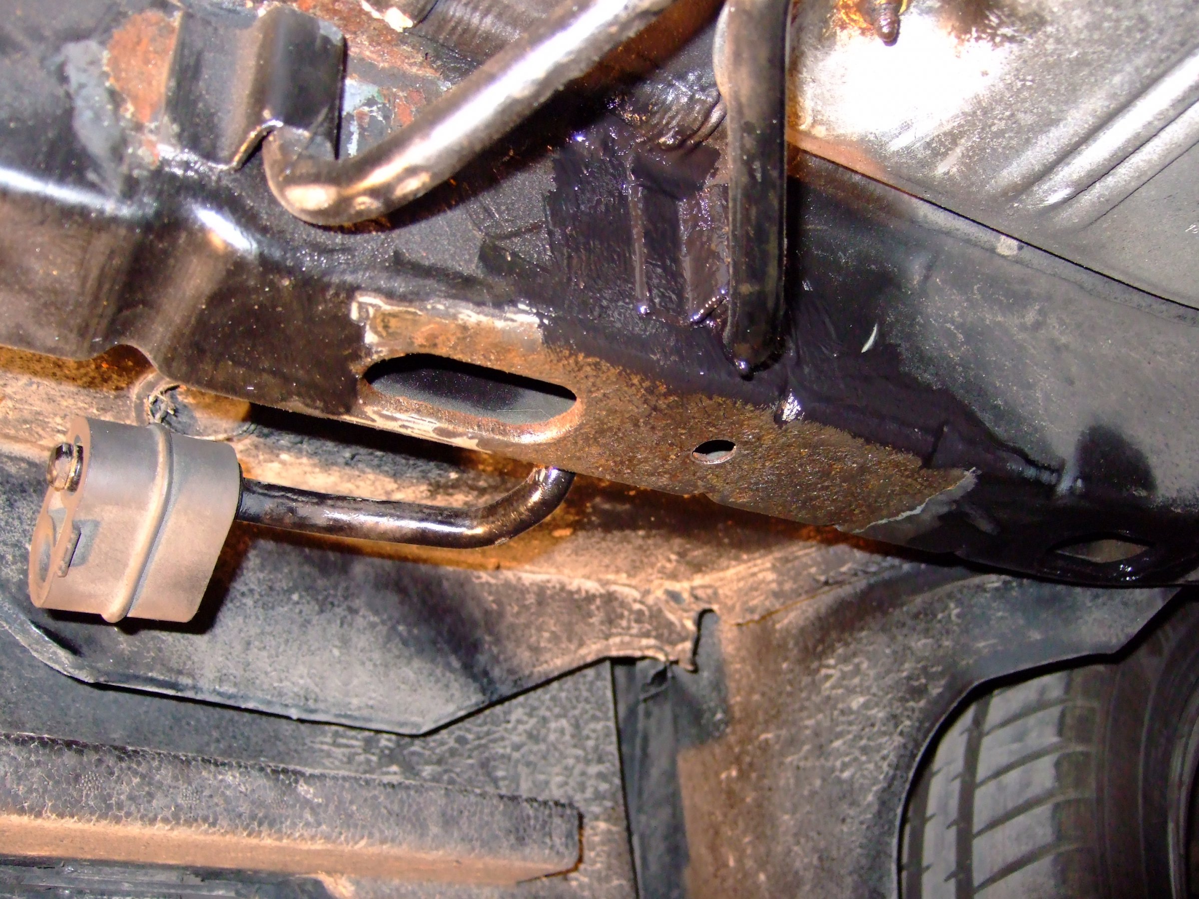

[ATTACH=full]157613[/ATTACH]
interessanter Ansatz..... mein 9-5 ist von unten noch ziemlich rostfrei und wegen des Sitzumbaus auch diesen Winter nicht im Schnee und Salz gefahren:;-)
für meinen 9-3 plane ich eine solide Technik -Motor, Getriebe, Fahrwerk usw.- die ich bei einem Fahrzeugwechsel einfach mitnehme, wenn der "Grüne" aus-
gemustert werden muss
