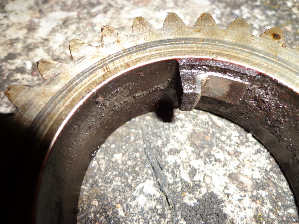

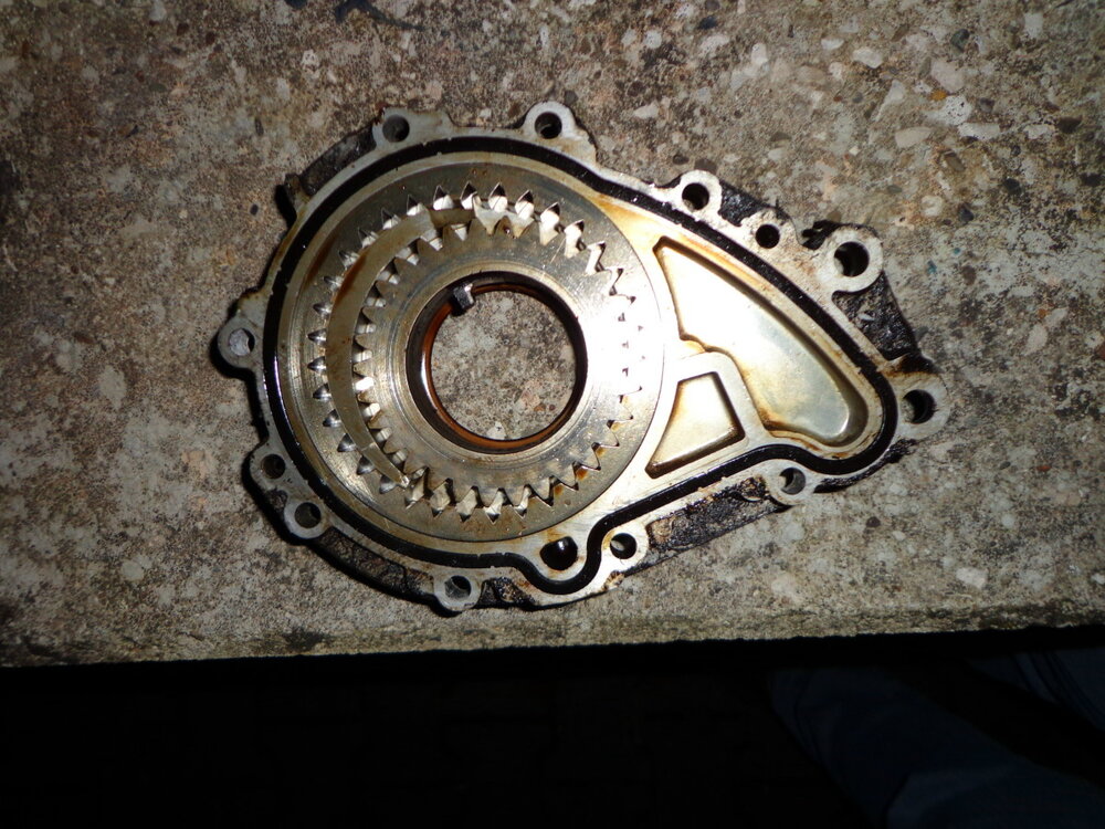

Habe ich ja noch nie gesehen - wie kann das denn passieren?
das würde mich auch mal interessieren. Hab mir da auch schon Gedanken gemacht. Was bewirkt dieses Ausschlagen. Das passiert doch nur durch Lastwechsel. Der Zapfen wird angeschoben, dann entlastet, wieder angeschoben.... so in der Art. Passiert das durch Vibrationen, von was auch immer?? Das WARUM wäre mal wirklich wichtig.

Es gibt ein "internes" Papier für ALLE Saab-Vertretungen, das ca. 1985/86 mit den ersten Schadbildern beim 9k Turbo B-202 (nur für dieses Modell!) den "heimlichen" (kostenfreien!) Austausch der Ölpumpen auf solche mit 3 Mitnehmern empfohlen hat. Ich habe es leider nicht als Original, weiß aber aus sicherer Quelle von der Existenz!. Warum? Keine Ahnung. Aber irgendwas war da. Möglicherrweise eine Materialschwäche… Ich persönlich fahre seit 10kkm eine Ölpumpe mit einem Mitnehmer in No.3 (NOS)… unauffällig.
es gab einige Motorschäden aufgrund mangelhafter Ölpumpen. Ich habe auch einen 1988 901 TU16, der auf Garantie damals einen neuen Motor bekam. Schuld war angeblich auch eine defekte Ölpumpe (ich habe den Wagen aus 1. Hand, die Info ist also authentisch). Dieses Fehlerbild habe ich jetzt schon mehrfach gehört; es wäre interessant, welche Jahrgänge/Motornummer das betrifft. Fahrzeuge mit sehr wenigen Kilometern könnten jetzt also immer noch Gefahr laufen, fehlerhafte Ölpumpen verbaut zu haben.
Die oben dargestellte, defekte Ölpumpe stammt aus einem B202-Block aus dem Jahr 88. Der Mitnehmer meins Blocks aus dem Modeljahr 91, Erstzulassung 12/90, auch ein Mitnehmer, zeigt nicht den kleinsten Ansatz eines Verschleißes.
Ich kann mir das (Mitnehmerproblem) nur durch einen Materialfehler erklären. Ich hatte noch nie so eine gesehen. Meine aus meinem 89er 9k hatte nach über 500 tkm nicht den gerinsten Verschleiß....
Um das Schadensbild der o.g. Pumpe zu vervollständigen, sollte man das KW-Ritzel der Steuerkettenantriebs gesehen haben:
Dessen Zähne waren nur noch fragmentarisch erhalten.
Wenn man nur den Grund dafür wüsste. Klaus ergänzt ja nun das Schadensbild, die Zähne hatten nur noch ca. ein Drittel der ursprünglichen Substanz. Ein kleiner Schlag mit dem Hammer, um das Ritzel zu lockern hat schon zum Zahnausfall geführt. Nun ist das aber wieder ein anderes Bauteil. Liegt es am fehlerhaften Härtegrad beider getrennter Bauteile oder hat da was an der gesamten Mechanik gezerrt, vibriert oder sonst was???? Es reicht ja nicht nur das Schadensbild zu sehen, der Grund wäre mehr als interessant... auch wegen Vorbeugemaßnahmen. Leider haben wir nur den Rumpf ohne Zylinderkopf, der spielt hier ja ggf. mit rein.
