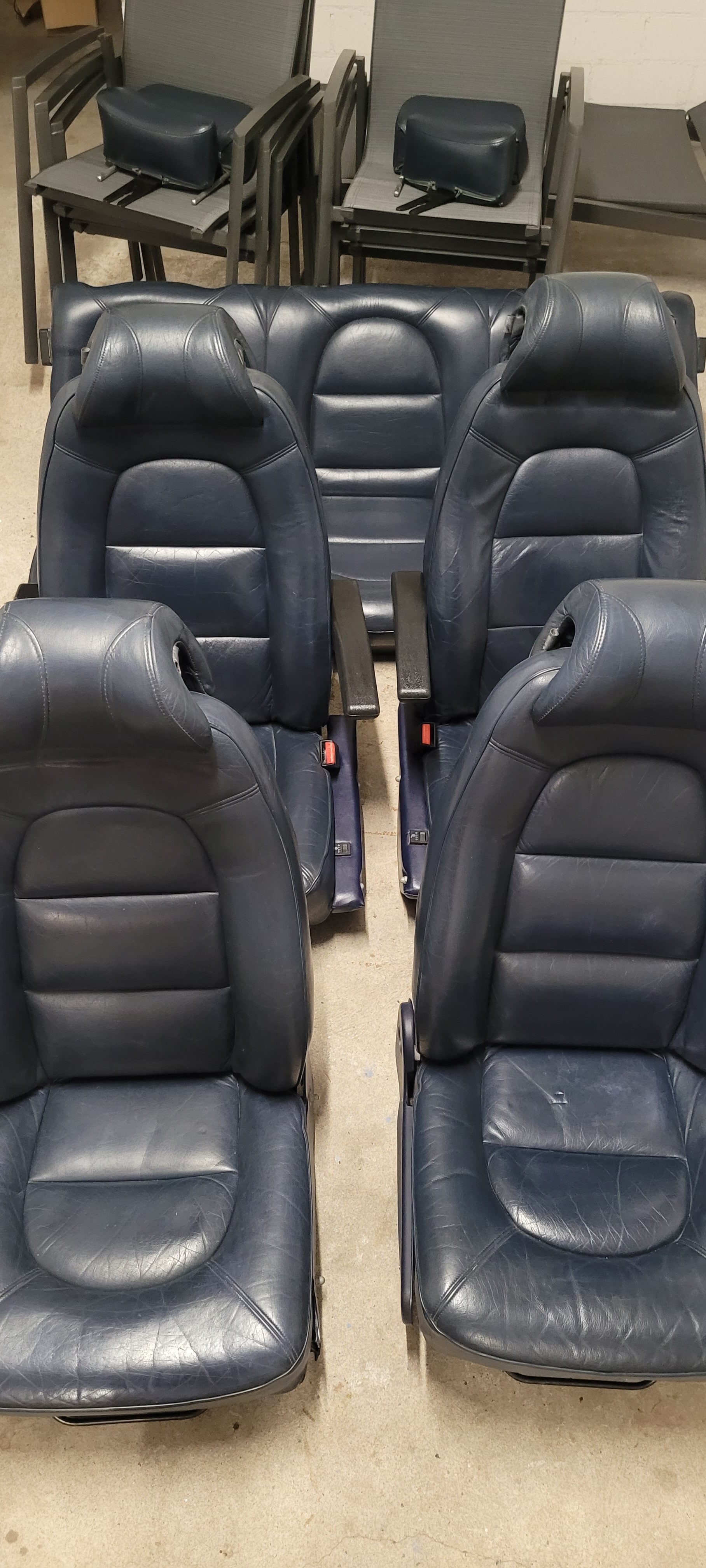

Die Sitze für den Ami stammen aus einem 9000er, so gesehen das Beste, was man mit 9k-Teilen machen kann :biggrin:

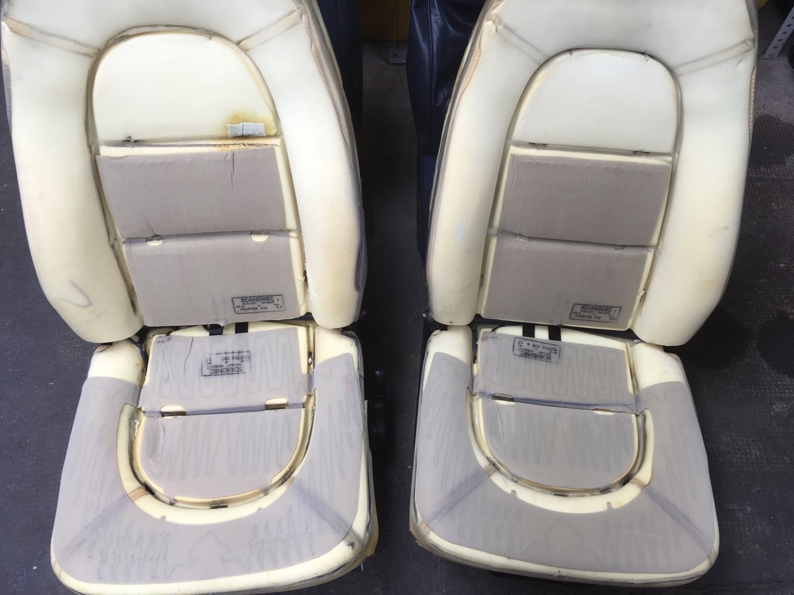

Blaues SAAB-Leder ist rar, rote Ausstattungen werden gefühlt öfter angeboten. Optional hätte ich einen 9k komplett kaufen können, war mir den Aufwand nicht wert, so wurden es Sitze, die für einen T3-Bus umgebaut wurden. So gesehen das Leder für den ursprünglichen Zweck weiterverwendet. Theoretisch müssten jetzt zwei Fühler vorhanden sein.
Die Sitzheizung wird dann auch erneuert.

Da aber die Sitze aus dem 9000er stammen, ist da ja der NTC drin verbaut. Die gehen eigentlich nie kaputt. Das erspart mir nun die Suche in meinem Fundus nach einem Fühler. Der Umbau selbst ist nicht allzu schwer.
So ist es:
