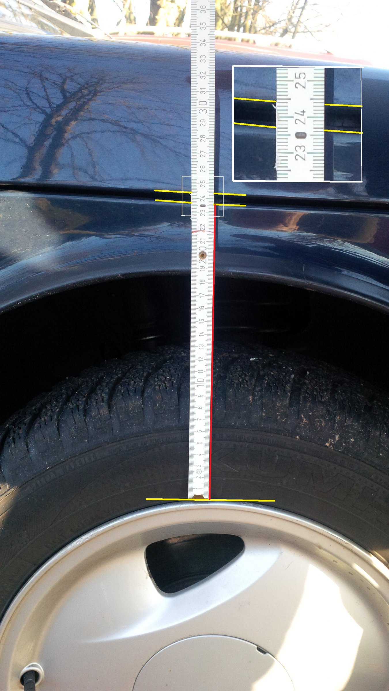

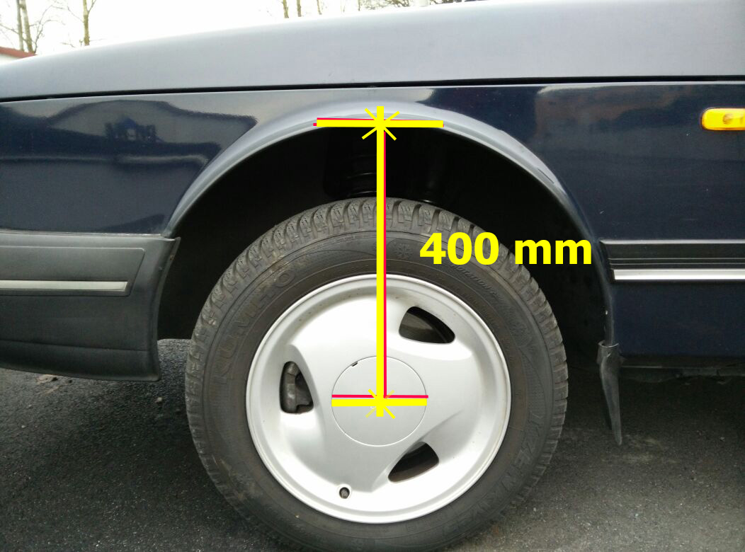

Lesjöfors möchte folgende angabe haben:
Nee, kein Dezimalfehler. Höhe der (unbelasteten) Feder im ausgebauten Zustand im Gegensatz zur Höhe der Neuware (original)… 10cm war bei einem 5-door 8v-Sauger nach 300kkm MY87… im Jahr 1996. Der Mechaniker, der die Dinger auf den Schrott warf, meinte auch nur: Typisch. Im Alter werden die Dinger immer länger...
IST oder SOLL?
ne, ich habe denen gesagt, dass er vorne zu hoch ist und daraufhin wollten die das maß "mitte felge bis unterkante kotflügel"
wie auf dem bild.
Frage nicht beantwortet. Wollen sie den Ist-Zustand (gleich Deine mm-Angabe mit den Ihrigen verbaut) oder wollen sie wissen, wie hoch es sein soll?
Ich tippe auf Ist, das Soll sollte ja bekannt sein (hoffe ich mal, das ist ja ein langfristig etablierter Hersteller mit einer großen Portion Erfahrung mit den 901ern).
ich sollte den abstand zwischen felgenmitte und unterkante kotpflügel messen und in ein reklamationsformular eintragen.
ich habe zusätzlich das bild gemacht und den wert eingetragen, also alles ist-maße und nicht soll-maße.

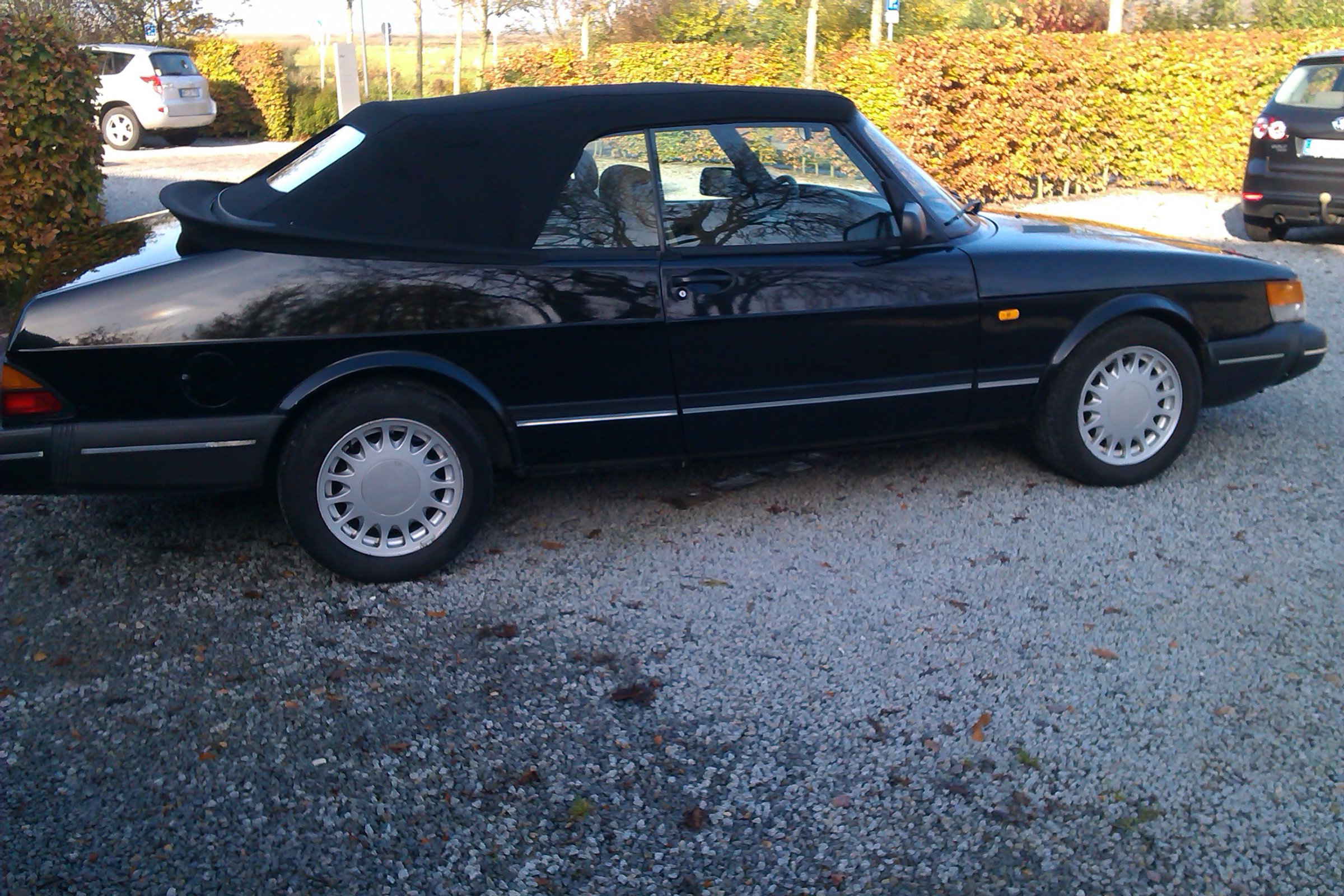

als ich mir mein 901 cabrio gekauft habe, hat mir das vorne hoch , hinten runter auch nicht gefallen.
hatte noch ein paar federn rumliegen und habe mir die einfach auf die richtige länge pressen lassen.
jetzt ist er genau richtig und der tüv hat es bis jetzt auch nicht bemerkt, wie auch man sieht der feder die behandlung nicht an.
unten mal ein bild nach der behandlung, finde besser geht es nicht.
Sieht gut aus.
Welche Federn hast Du genommen und auf welches Maß pressen lassen?
Es sind die Original Federn.
Hatte die Federn um eine Windung kürzen bzw. pressen lassen.
sieht sehr schön aus, so ist mein cabrio auch und der hat neue federn vom gleichen hersteller (Lesjöfors) bekommen.
