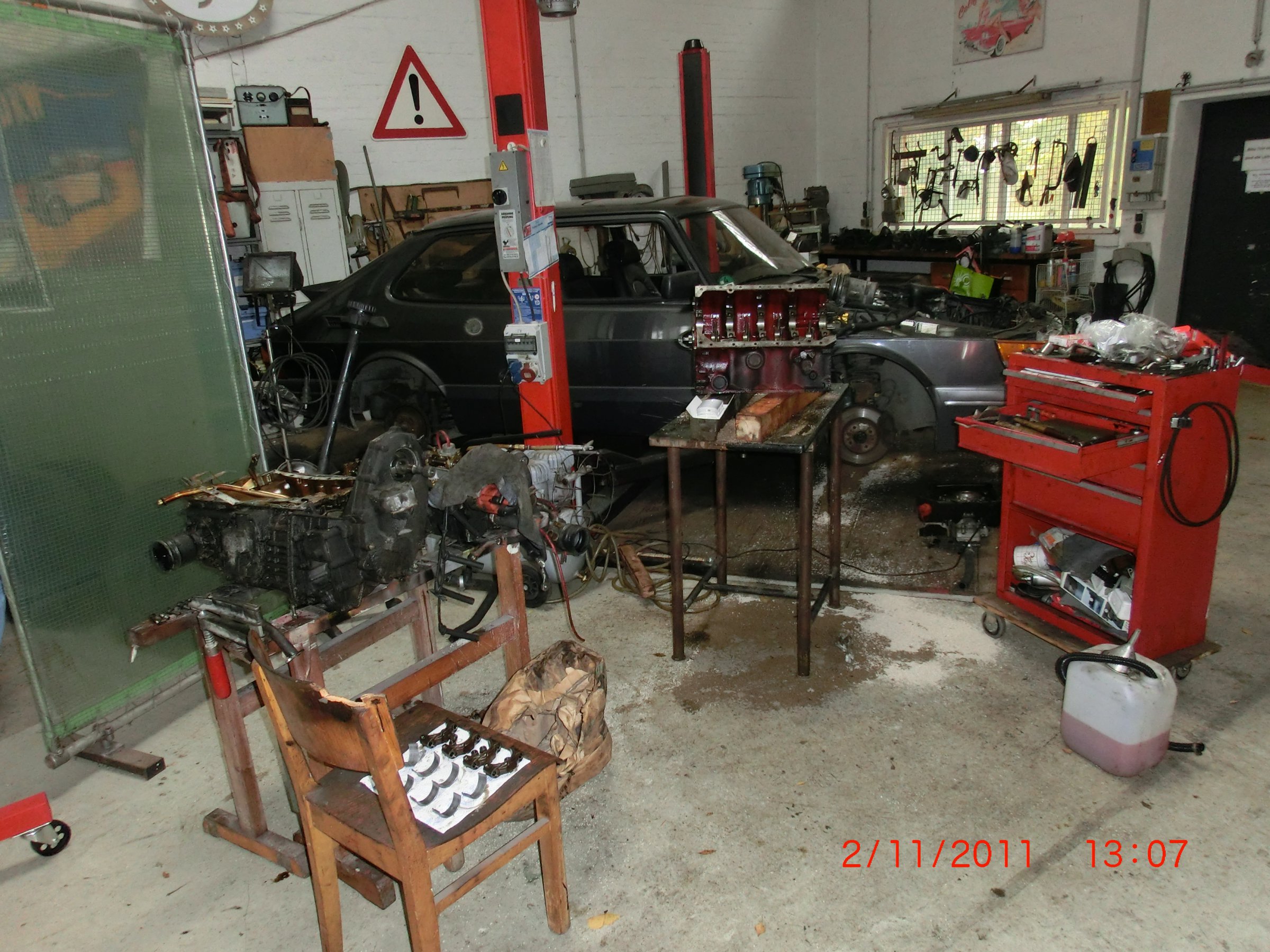

900_Motorarbeiten_201111_01.thumb.JPG.b93ecf52189c0a4ae7b10f7ea9387286.JPG 560 Euro für Bohren und honen von 90 auf 91 mm. Spezialwerkzeug: Kolbenringspannband, Drehmomentschlüssel und TORX-Nuss für die Kopfschrauben (wenn ich mich gerade richtig erinnere TORX-E18 in 1/2"). Drehmomente für Standardschrauben findest Du im WWW. Wellendichtringe beim Teilehändler besorgen, sind spezielle Abmessungen, am besten Elring ganauso wie die Kopfichtung. Dichtringe werden in die Gehäuse eingedrückt und dann auf den mit der Kurbelwelle komplettierten Block montiert. Gut ölen dass diese schön drauf flutschen. Alle Dichtflächen schön sauber machen, entweder Dichtung oder Dichtmittel (gibt es auch sehr gute von Elring => http://www.elring.de/produkte/dichtmassen.html) verwenden. Ich benutze Dirko-HT und Curil T. Neuen O-Ring beim Ölpumpengehäuse nicht vergessen.
Viel Spass!!
Schönes Bild:-) Vielen Dank für die Info. Alles andere (Motorausbau usw.) wurde ja schon mehrfach beschrieben.
Gut zu sehen, dass es zur Not auch ohne Motorständer geht, ein Teil das ich vermutlich nie wieder brauchen werde.
Kann man den Block als durchschnittlicher Mann anheben oder braucht es da immer den Kran?

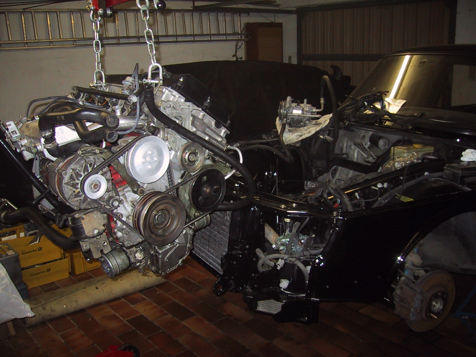

So sieht s beim Ein-bzw. Ausbau aus:

Und wie erik schon schrieb: Motorkran hast Du sowieso im Einsatz, gibt es in der Bucht für günstig Geld wenn noch nicht vorhanden. Es reicht einer der in maximaler Ausladung noch 1 to aufnimmt. Der gesamte Antrieb ist zwar nicht so schwer, aber ein bisschen Sicherheit darf schon sein. Ausserdem sind die grösseren Heber auch meistens besser verarbeitet.
Der Motor bringt ohne Anbaueile gut 120 kg auf die Waage.
Rumpfmotor, Zylinderkopf und Getriebe sind als Einzelteile tragbar.
Und ja:
Ein 1-to. Kran reicht für den kompletten Antrieb aus, mit ausgezogenem Tragarm hebt der noch ca. 250 kg.
Beim Kauf den Balancer ( zum Ausrichten bei der Montage) nicht vergessen.
Nur den Motor / Block alleine ausbauen geht nicht. Man muß immer Motor+Getriebe als Einheit raus nehmen.
