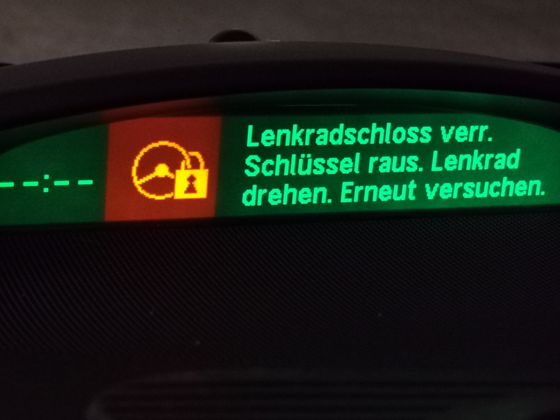

Hallo zusammen,
ich habe gerade die Batterie für morgen, 1. März, ins Auto eingebaut.
Beim Versuch zu starten kommt im SID "Lenkradsperre, Schlüssel entfernen Lenkrad drehen und neu versuchen"
Hab ich mit beiden Schlüssel 30x gemacht. Es bleibt und geht nicht.
WAS KANN ICH MACHEN??? HILFE!!!

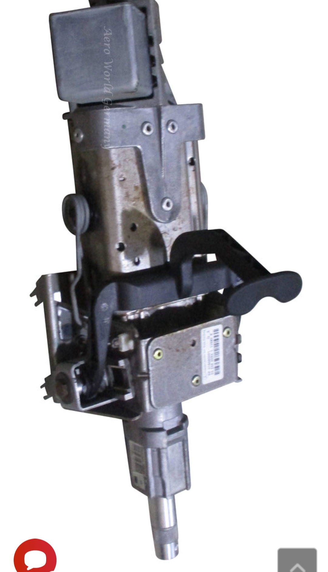

War jetzt bei Aero-World in Raesfeld, sind 32km von mir und habe die besagte Lenksäule mit dem entsprechend besagtem Kästchen besorgt. Wurde gerade aus einem 9-3er Limo in 20min ausgebaut.
Er meinte, dass man doch vielleicht mit dem Tech2 den Fehler löschen sollte und dann probieren. Aus der Erinnerung: Tech2 geht doch nur, wenn die Zündung an ist oder? Und die bekomme ich ja noch nicht mal an.
Das wohl besagte Teil, oben das Kästchen, so gerade gekauft.

Jedenfalls müssen die Beiden Dinger programmiert werden.

Das ist der angezeigte Fehler
IMG_20230228_133848_resized_20230228_060533072.thumb.jpg.3b841a97f8b9c3680e8166ffb8aa63e2.jpg
Riecht stark nach CIM...probier mal einen anderen Schlüssel.
Beide probiert! Immer gleich

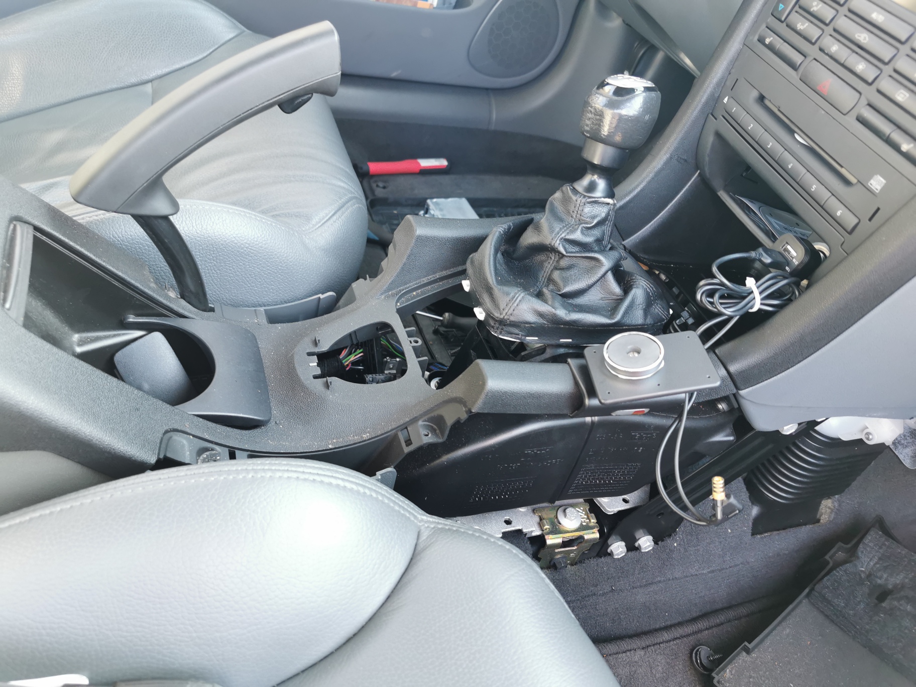

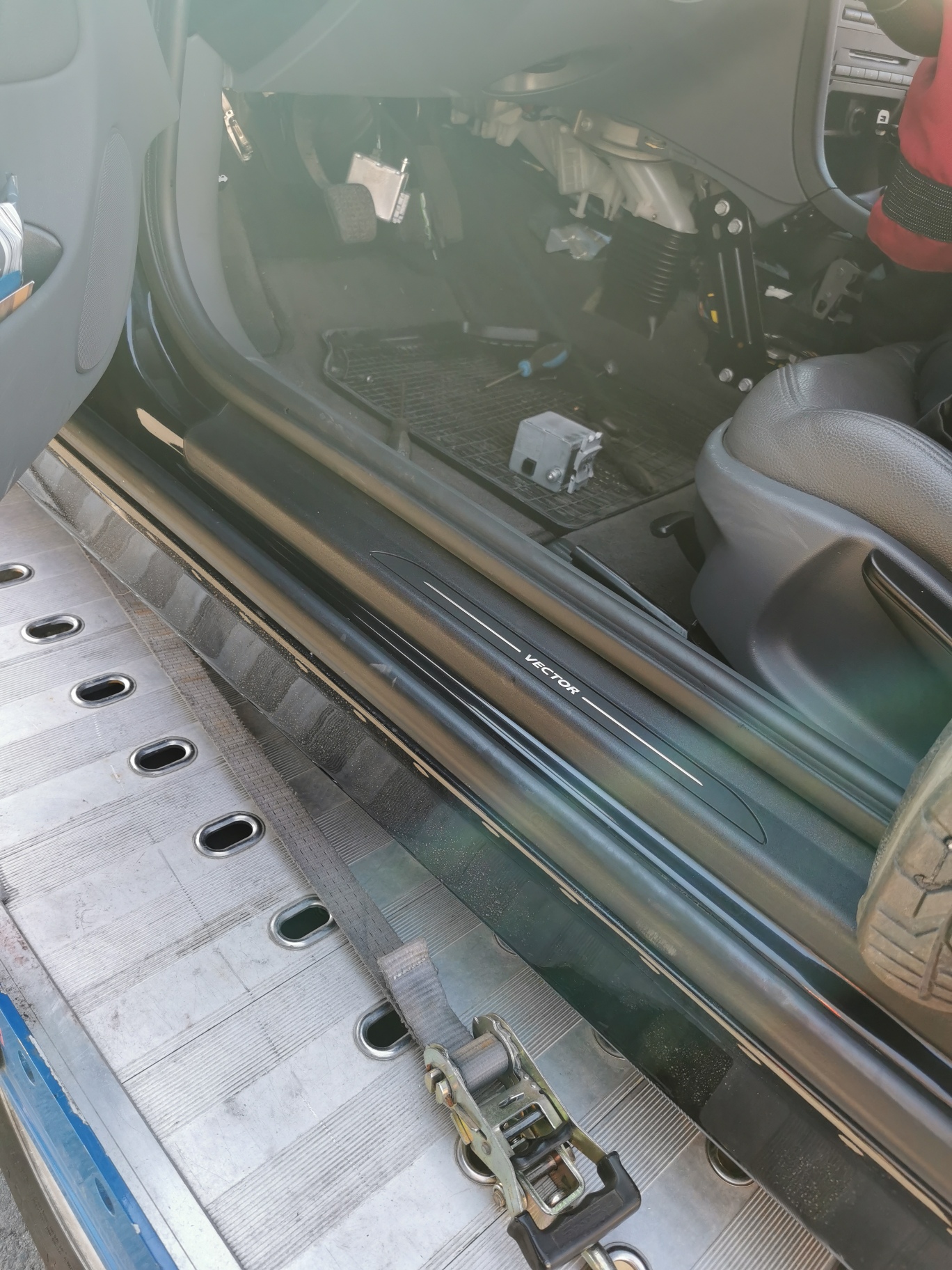

Gesagt getan. Habe ihm meine gestern erstandene Lenksäule mit dem Lenkradsperre gegeben. Kurz um hat er unter dem Fahrerseiten-Amaturenbrett alles frei gemacht, Mittelkonsole entstrippt und .......
Lenkradsperre raus und rein, Zündschloß ausgebaut, in der Werkstatt gereinigt, alles zusammengebaut und programmiert - FERTIG, läuft.:ciao::smile::top:
