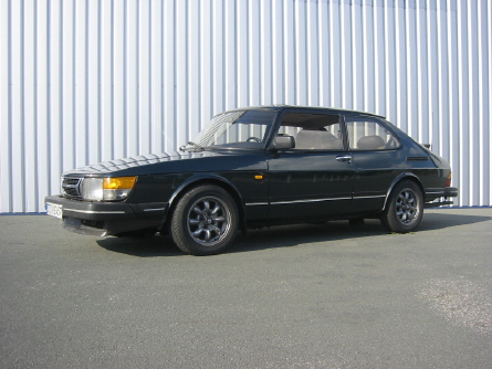

Lesjöfors im 900i. Wieviele Millimeter es waren weiß ich leider nicht mehr.
Sieht, wie immer mit "Lesjöfors", sehr stimmig aus.

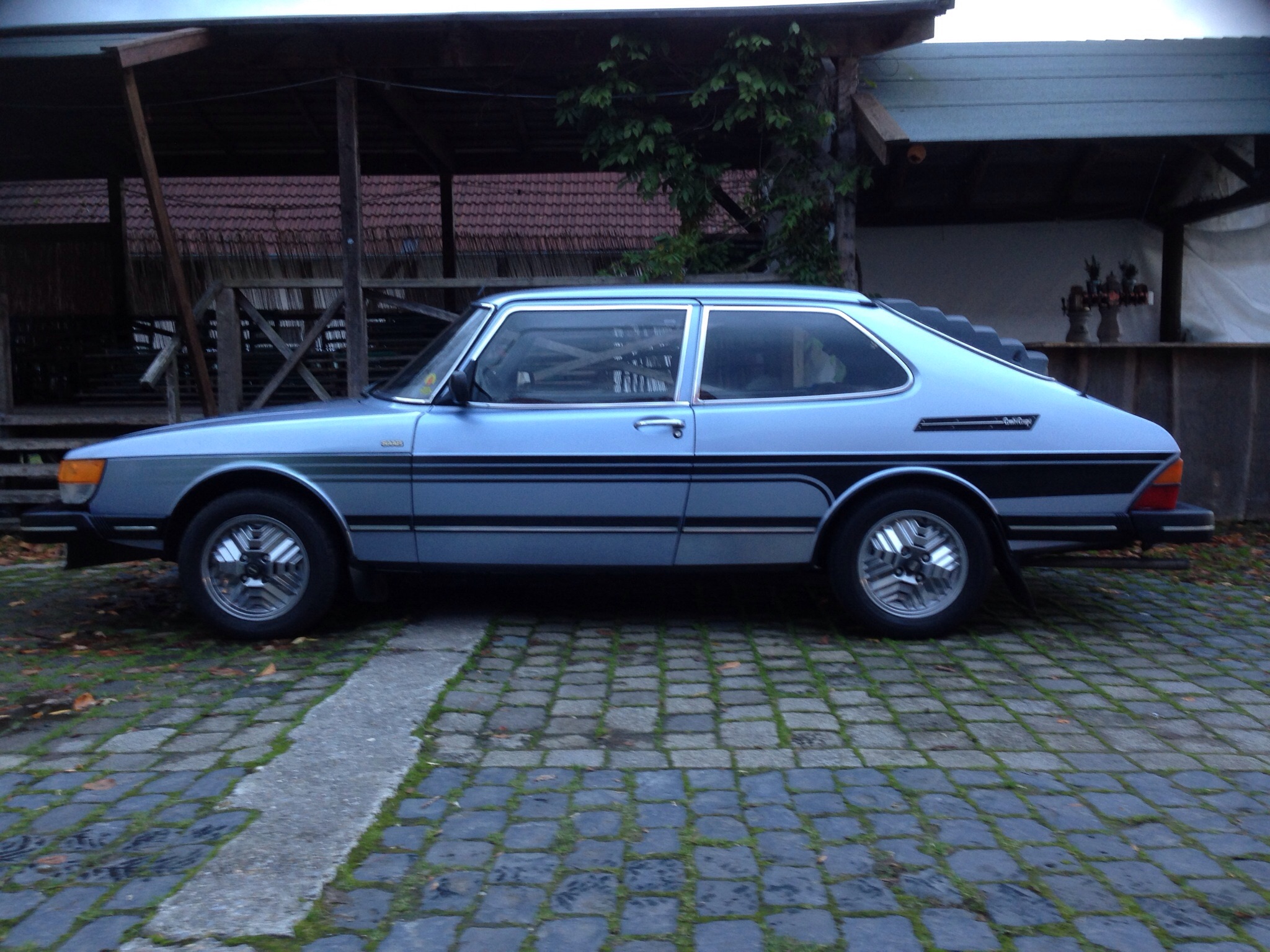

image.thumb.jpg.36b868eef237126e031e5ac7cbd88187.jpg image.thumb.jpg.36b868eef237126e031e5ac7cbd88187.jpg Lasse jetzt " Lesjöfors" unter den "Buchhalter" verbauen - ob der Optik. Schau'n 'mer ' mal, wie es ausschaut...
So kann es nicht weiter gehen. Einfach langweilig!

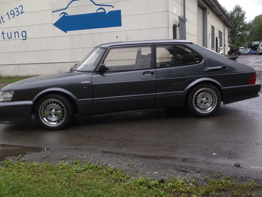

image.thumb.jpg.b0310e6cc2e875eb9202a46cc2521ea6.jpg Genau, dem Grauen muss etwas entgegengesetzt werden.:hello:
So, wie hier. Aber, ist immer noch zu wenig.
So isser richtig.

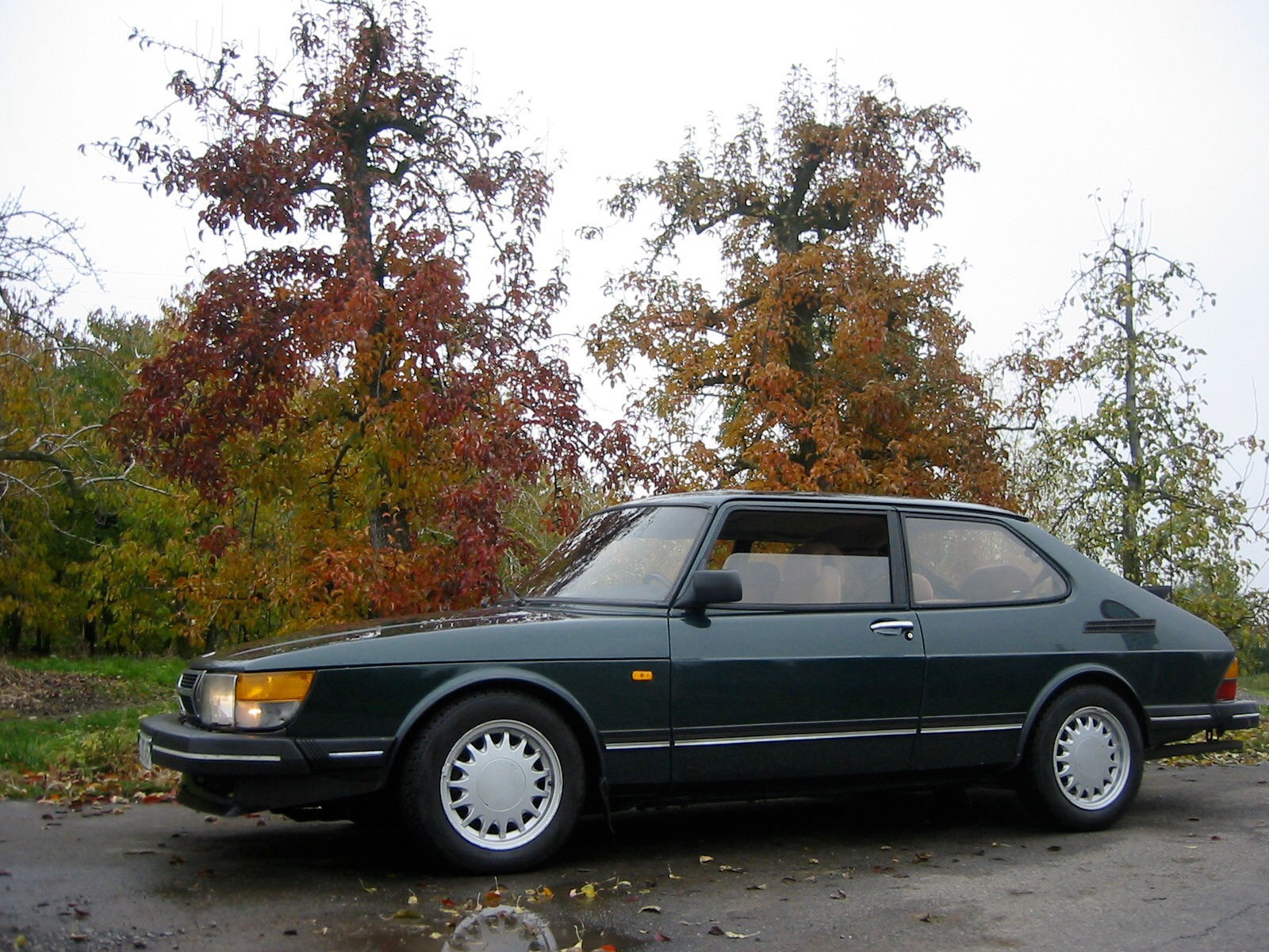

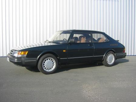

Anbei ein Vorher/Nachher-Bild meines 2.1ers.
Vor dem Umbau zum Steili noch mit Originalfedern, anschließend mit Lesjöfors.
