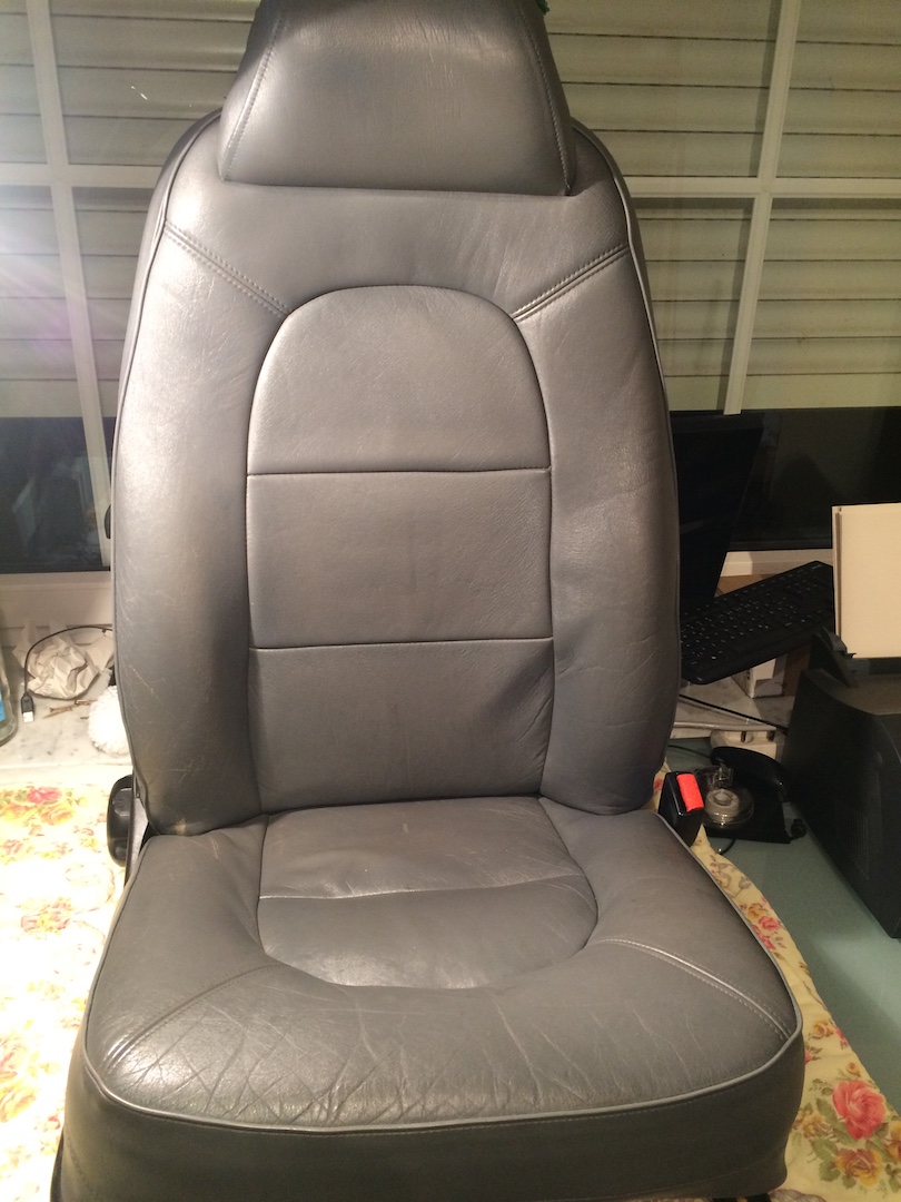

Und hier nun die ersten Ergebnisse. Ich hab erst einmal den Beifahrersitz und Rückbank gemacht. Der Fahrersitz müsste vorher noch aufgepolstert werden...

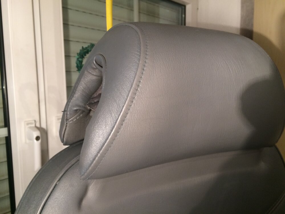

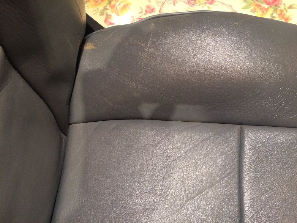

Beifahrersitz vorher (auf dem letzten Bild sieht man den Farbunterschied an der Kopfstütze ganz gut. die Front habe ich da schon getönt. Seiten schimmern noch in der falschen Farbe):
IMG_4244.thumb.JPG.eeb900833d96551ff6c718c40ef5625a.JPG IMG_4248.thumb.JPG.d37187631c77c0207e00240f0c3f169d.JPG

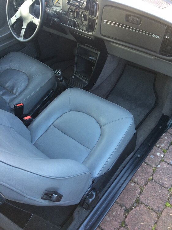

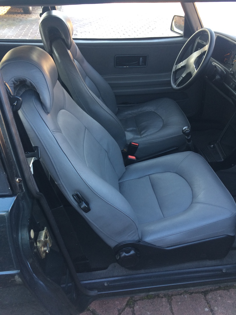

Und Beifahrersitz eingebaut:
IMG_4255.thumb.JPG.afc3903cff1bef99d39e7907a04ecd15.JPG IMG_4257.thumb.JPG.f2d272d7b98eb50bfb6a53f364282628.JPG IMG_4254.thumb.JPG.92c58ee768a61f6da8faa500968944d3.JPG
Ist ein Unterschied wie Tag und Nacht. Kommt auf den Fotos gar nicht so krass rüber wie in echt. Das Leder hat jetzt wieder diesen schönen seidenmatten Glanz und es ist wieder original Dover! In zwei Wochen gehe ich dann noch einmal mit Softener dran. Dann wird's auch wieder richtig weich

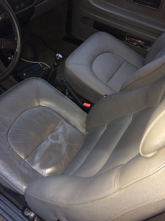

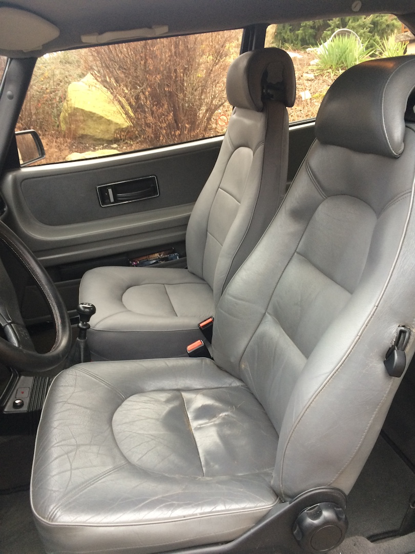

Bei dem Fahrersitz bin ich noch uneins, wie ich es am besten mache:
Ich habe hier zwar (Baumarkt-)Schaumstoff liegen, aber ich glaube, der könnte sich mit der Sitzheizung beißen. Nach einem Sitzkissen von einem Beifahrersitz hab ich schon gesucht, aber außer ganze Sitze für mehrere hundert Euro ist nix zu finden. Vielleicht gebe ich ein Gesuch im Markplatz auf oder ich muss noch mal nach Kassel: Bernat in KS hatte im Sommer leider nur ein Polster der alten Sitzschiene... Simon wollte gucken, hatte es aber nicht geschafft, als ich meinen Kotflügel abgeholt hatte...

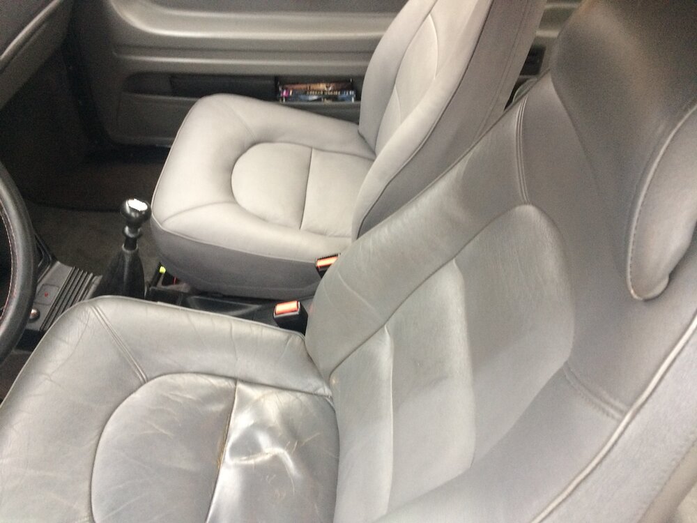

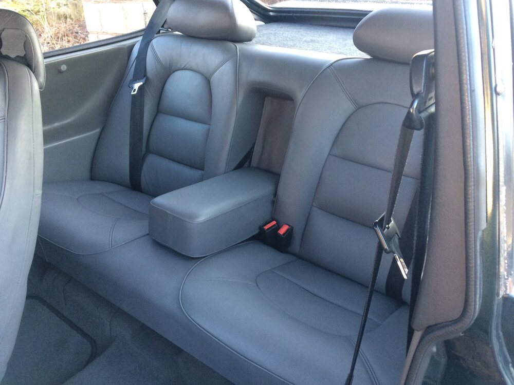

Rückbank ist jetzt auch fertig. Eben in dem Licht fällt der Unterschied alt zu neu nochmal mehr auf...
Falls Du den Unterschied zw. Fahrer- und Beifahrersitz meinst, befürchte ich allerdings, dass die Substanz beim Fahrersitz leider deutlich schlechter sein dürfte. Den Bildern nach könnten dort sogar schon ettliche Brüche im Leder sein.
Du brauchst ein gutes Sitzpolster neue Sitzschiene?
Das ist richtig und liegt ja auch in der Natur der Dinge, da der Fahrersitz deutlich mehr beansprucht wird. Knapp 300.000 km hinterlassen da halt ihre Spuren. Mangelnde / falsche Pflege bestimmt auch. Ich werde mal gucken, wie weit ich mit den Mitteln bei dem Fahrersitz komme. Das Leder ist etwas brüchig auf der inneren Sitzfläche. Das Lederzentrum meinte aber, dass es auf den ersten Blick so aussieht, als ob es noch zu retten wäre.
Allerdings ging es mir in erster Linie um den Farbunterschied, da der Vorgänger durch Einfärbung mit falscher Farbe leider das Gesamtbild etwas zerstört hatte, und dann natürlich um den Beifahrersitz, der zwar vorher schon gar nicht schlecht aussah, jetzt aber definitv einen wesentlich frischeren Eindruck macht.
