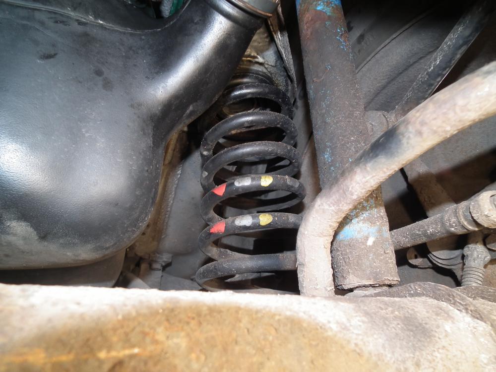

Anbei die Fotos von der Beifahrerseite.
Fahrerseite sind die Farben identisch.

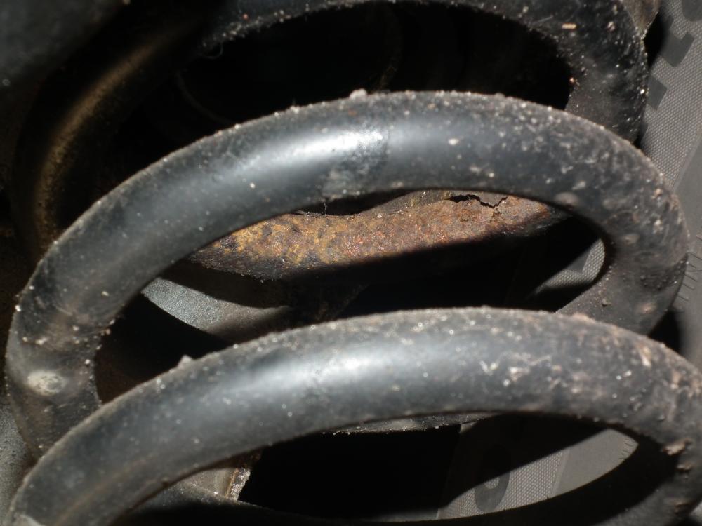

und hier das Problem:
a) ist das (von außen nach innen) rot - weiß, oder rot - grau? Sieht mir sehr nach letzterem aus. Das wäre die absolute Standard-Feder 41 93 561 mit 13,3mm Durchmesser, während die rot-weiße 14,0 hat (Werte meines Erachtens ohne Mantel).
b) Wo ist das das Problem? (Du meinst ja jetzt sicher bitte nicht die sich auf der letzten Winding lösende Beschichtung.)
a) es könnte aus meiner Sicht helles Grau sein, hättest Du die Möglichkeit des unterschiedlichen Durchmessers gleich genannt, hätte ich bequem einen Meßschieber dranhalten können.
b) meinst Du, der Rost an der ersten Windung ist unproblematisch ? Der wird sich doch immer weiter fortsetzen und schlimmsten Falls die Aufnahme oben befallen oder sehe ich das zu kritisch ?
Zwischen Feder und Aufnahme sollte ja bitte grundsätzlich ein Gummi sitzen.
Und außerdem kann und sollte man die Feder, wenn man es vernünftig haben will, natürlich selbstverständlich ausbauen, entsprechend entrosten und farb-behandeln
Bei der Gelegenheit kann man dann gleich die gewünschte Farbmarkierung anbringen.
