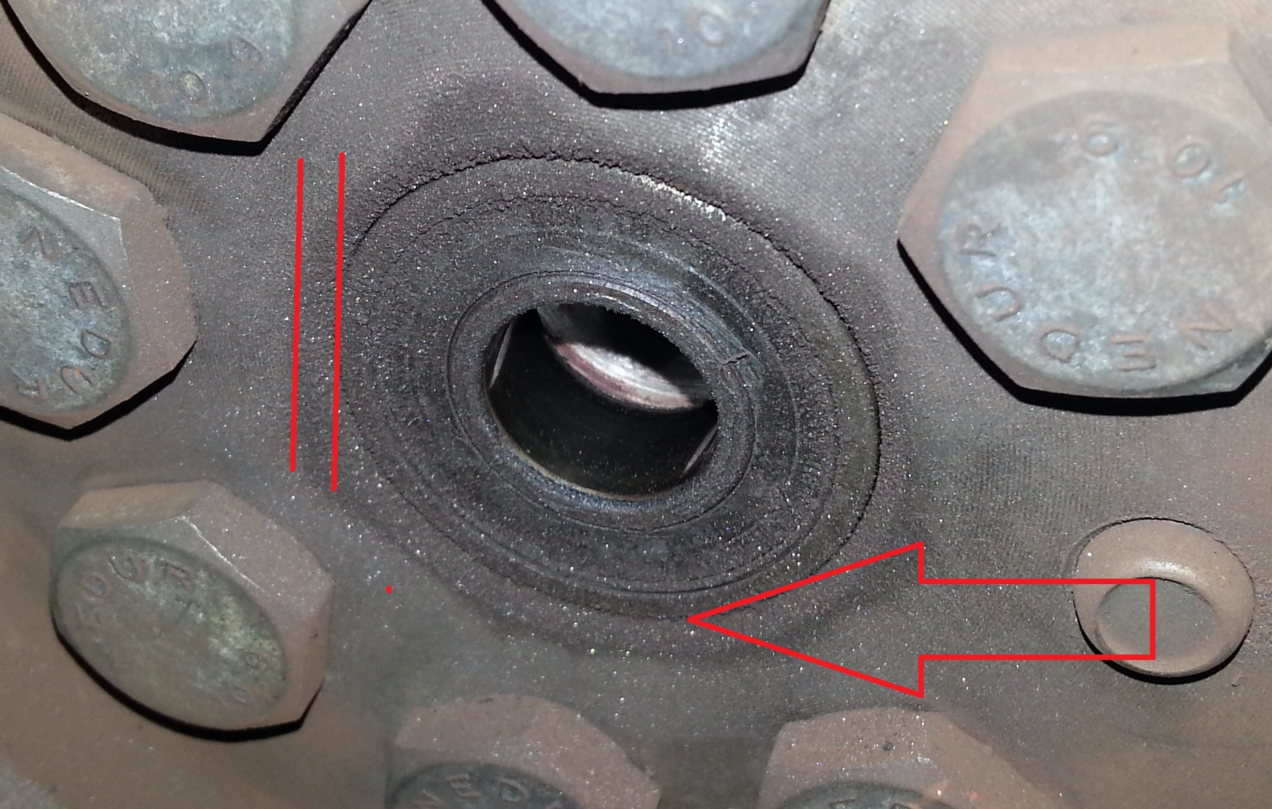

Ja, falls alle Lamellen frei sind, passt es auch. 130-3051_IMG.thumb.JPG.cc279b59a369a90647aa95ff62b61a07.JPG
Ich nehme zum Einlegen des Ringes in den neuen Kupplungskorb am liebsten eine GROSSE Schraubzwinge.
(Obwohl ich den Trick mit dem Auto drauf auch schon praktiziert habe....:cool:)

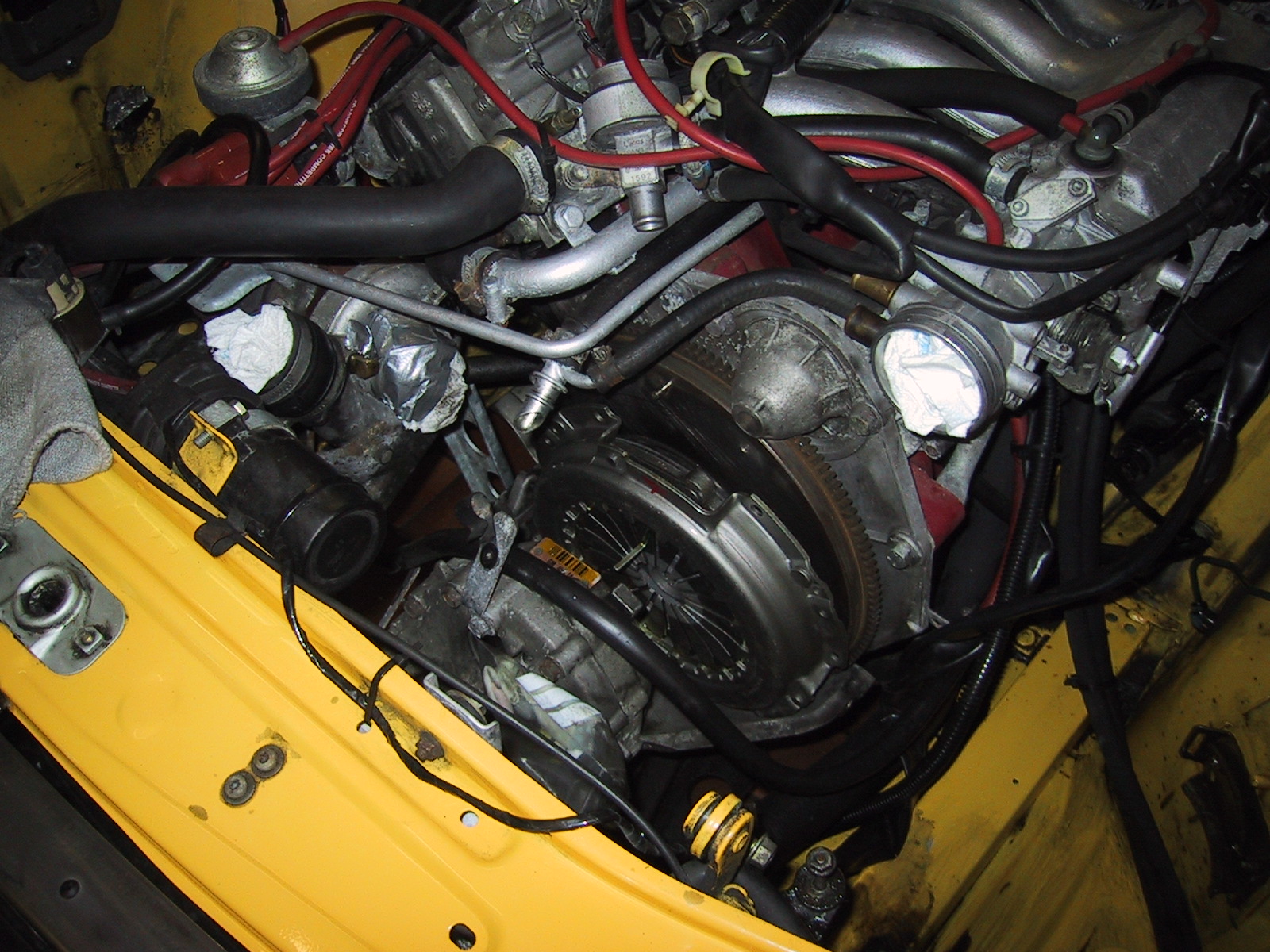

Sehe ich das falsch, oder fehlt auf dem Bild mal eben der Geberzylinder? Ohne ist dann natürlich mehr als genug Platz. :rolleyes:
Ich denke mal dass Bild soll zeigen wie die Lamellen stehe müssen damit genug Platz ist für die Montage mit Geberzylinder. Stehen die Lamellen auch nur etwas weiter vor wird´s (zu) eng.
Mit den "Nieten" sind wohl die kurzen Passungsstifte gemeint, die in der Schwungscheibe stecken. Das müssten aber drei sein. Vielleicht ist das Problem an dieser Stelle entstanden.
Der Geberzylinder sitzt am Kupplungspedal und hat mit dem Platz bei der Druckplatte nicht viel zu tun. Spielst Du auf den Nehmerzylinder an?
