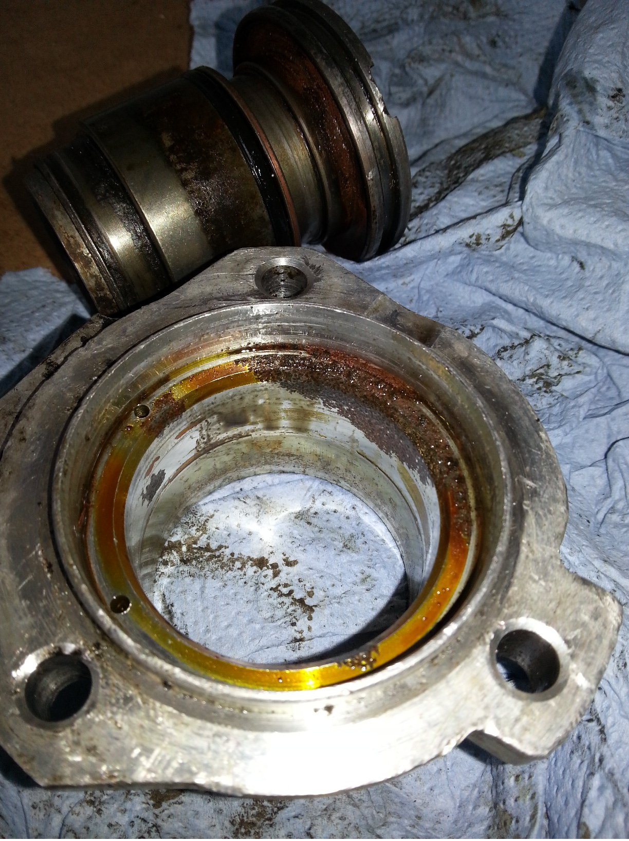

Deshalb hab ich den ganzen Nehmerzylinder getauscht:
Das machte bei dem Zustand sicher Sinn!
Hast Du auch den neuen ORIGINAL-Dichtsatz im neuen Nehmer verbaut?
Du meinst, ich kaufe ein Ersatzteil und pimpe es mit Originalteilen auf?
Nein hab ich nicht gemacht.

Okay, du hast dann 3 bis 9 Monate, bevor der Zylinder undicht wird. Der Hinweis, den neuen (Zubehör-) Zylinder mit Original-Dichtsatz zu versehen wird hier nicht umsonst empfohlen.

Ganz im Ernst: Die Zeiten sind lange vorbei. Im Prinzip muss man bei jedem Krempel vorher versuchen herauszufinden, welcher Hersteller das gerade benötigte Teil in mit brauchbarer Sicherheit aktuell noch halbwegs anständiger Qualität herstellt.
Und ja, für 'neue Kollegen' mag manches überraschend sein. Aber der Workaround, einen neuen Drittanbieterzylinder zu nehmen, und diesem gleich vor Einbau einen org. SAAB-RepSatz zu verpassen, ist irgendwie schon gefühlte (oder gar echte?) 5 Jahre alt.
Meine Zubehörzylinder haben damals (2008), als ich auch noch im guten glauben Neuteile unmodifiziert verbaute, nur vier Wochen gehalten (jeweils, zwei Stück).
Symptom war da aber nicht Undichtigkeit, sondern die Dinger quollen auf und gingen fest.
War eine tolle Sache- Geholfen hat dann ein Spezi mit Teilen, Rat und Arbeit.
... die Dinger quollen auf und gingen fest.
AuJa, ein fester Nehmerzylinder ist eine tolle Sache.
Hatte ich mal nach längerer Standzeit bei der Semmel. Da half dann nur noch die Säge.
Erstausrüsterqualität bedeutet hier, dass der Neue nach 10 Wochen ausschaut wie der Erste... nach 10 Jahren Betrieb. Hab auch gerade einen Original-Rep.-Satz auf dem Tisch und mein "neuer" Nehmer lief ca. 8.000 km. Gut, er hatte 7 Jahre Pause, lief aber nur 8.000 km.
