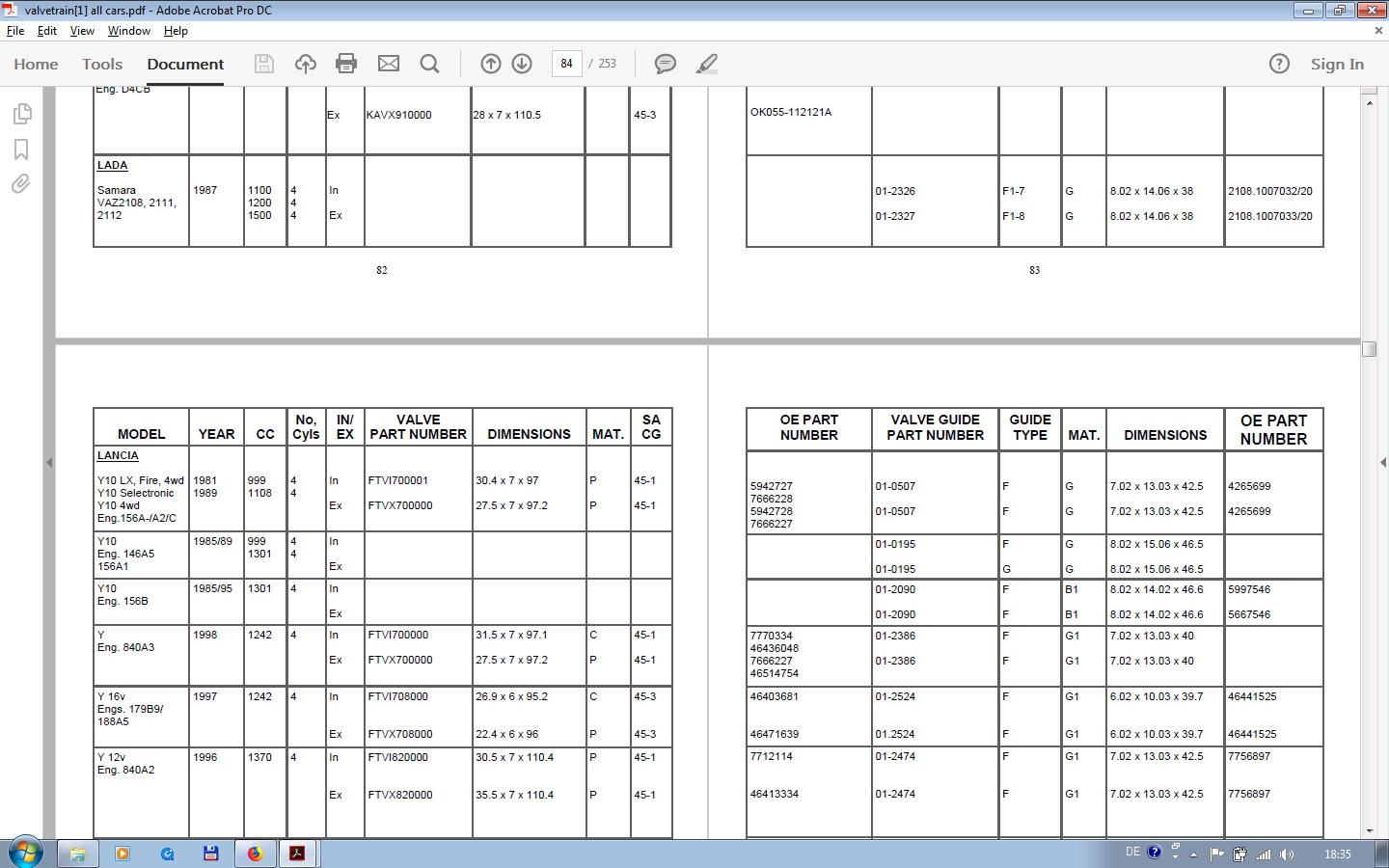

Hier die Tabellen zu den Shims, wie gesagt, sollte hauptsächlich von den Britten passen
valvetrain all cars.pdf
Da muß man ja ganz schön am scrollRad drehen :smile: > S. 207
Bei den Briten fehlen leider die "Dünnen" von 1.77 - 2.10

Oder doch nicht? (ist aus meinem Shim Katalog) Allerdings komisch, dass es nur eine Dimension gibt :confused:
Ja, und das sind ja auch die 'neuen' Karren, also Samara & 110. Und auch die nur teilweise. Sieht eigenartig aus.
Und die Samara-Motoren sollten ohnehin mit Fiat ja nun eher nichts mehr gemein haben, nachdem die Dinger zusammen mit Porsche entwickelt wurden.
