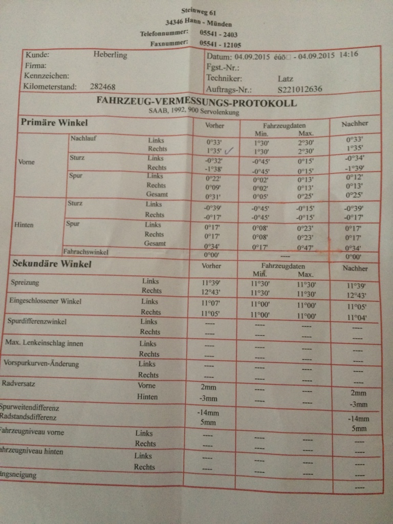

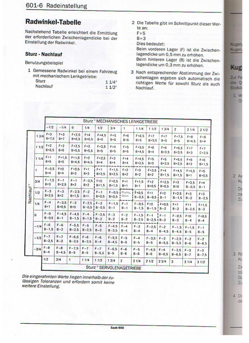

Tach Forum,
Ich weiß, das Thema hat einen langen Bart und überall wo ich suche steht immer: benutz die Suche und stell nach der Tabelle ein... Ich hab die Tabelle gefunden und ausgedruckt, was auch besser ist, denn ich würde sie nicht nochmal finden. Aber trotzdem bin ich mir nicht sicher wieviel ich an jeder Seite zu oder wegnehmen muss, denn der Wert für den rechten Sturz ist so negativ, das ich den auf der Tabelle gar nicht finde. Oder ich bin zu dumm, die Werte zu verstehen. Ist 1 1/4 Grad das, was bei mir auf dem Protokoll 1'35 sind?Wäre also toll, wenn mir jemand mal Hilfestellung leistet. Anbei das Messprotokoll und Tabelle ...ImageUploadedByTapatalk1441458033.306013.thumb.jpg.9641a193d05b3a2829579715b3306b5a.jpg
Bearbeitet von JanH123
Hallo Jan,
1 1/4 Grad sind 1,25°, 1 1/2 Grad sind 1,5° usw. Links viel zu wenig Nachlauf, Sturz passt; rechts passt der Nachlauf aber viel zu viel Sturz. Da die Werte außer der Tabelle liegen hilft nur rantasten. Erst einmal korrigieren bis die Werte innerhalb der Tabelle liegen, dann auf das angegebene Maß einstellen.
