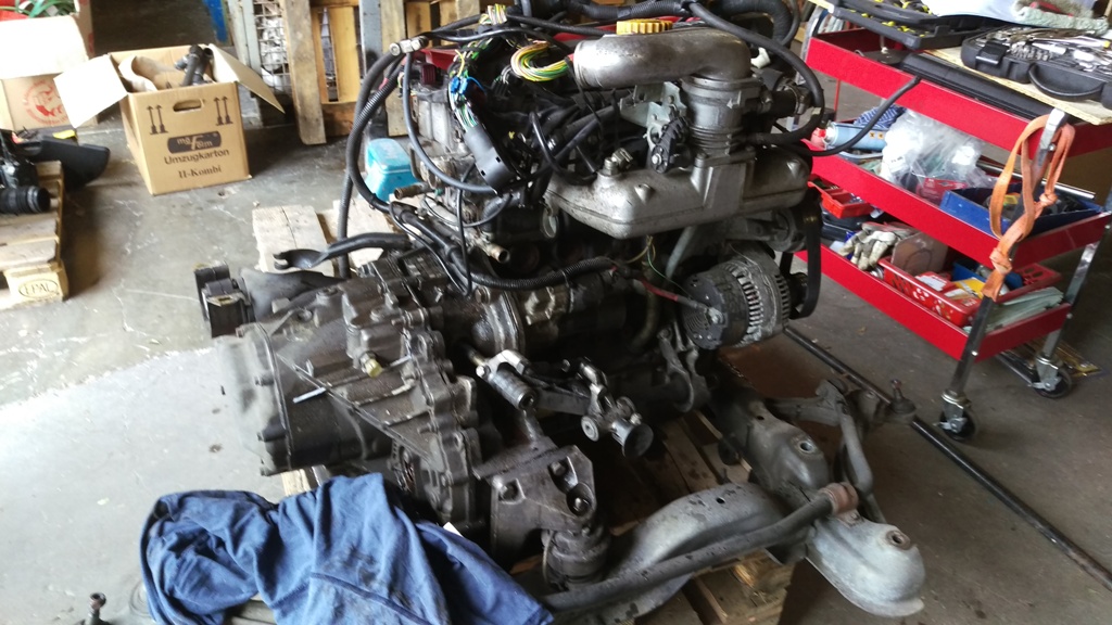

Und es handelt sich bis auf Welle und Block, nicht mehr um den Sauger. Somit ist vom neuen Sauger das über, was baugleich ist. Alle verbauten Teile des Rumpfes neu außer Pleuel, die sind neuwertig, Kopf ist ein überholter.
Motor ist zusammen wie auf den Bildern bereits zu sehen, aber jetzt mit Antrieb der Nebenaggregate und Krümmer , Getriebe richtig lang. Hetzt geht es um Zeit für Verbau.
Könnte ich jetzt am langen Wochenende machen. So war ursprünglich unser Plan.
Möchten aber doch etwas mehr Zeit haben. Weil wenn schon mal raus, dann finden wir da was.
Einbau also im unseren "Frühjahrs-Urlaubtagen" Ende Mai.
Welche Probleme sollten da sein:smile:, das wird ein richtig Netter!

Altantriebseinheit vor der Brust, neue und CV im Nacken und wegen Bildaa da:
Bearbeitet von bantansai
Melde mal "Vollzug"
Nett, selbst als zur Zeit LPT. Bleibt auch so die nächsten Kilometer.

Aber wirklich ein neues Erlebnis, ein neuer Motor läuft zunächst ja mal gar nicht, es sei, man hält ihn vorsichtig am Gas.
Dann tuckert er irgendwann so eben im LL, wenn er seine Kompression erlangt, läuft er zu hoch, die Trionic regelt ständig nach, besser, versucht es.
60 KM Heimfahrt um 2000 Umdrehungen, es scheint, als sei der Motor immer schon da gewesen.
Ich weis jetzt schon, es hat sich gelohnt, die nächsten 2 Wochen LPT piano und dann Richtung "Jalla".
Und die Gattin bekommt Ihn zurück:rolleyes:.
War ja auch nur, wegen "wollte ich immer mal machen" und ich darf ihn ja auch mal fahren:smile:, dabei würde mich ja irgendwann eine Vergleichsfahrt "gegen" einen Viggen interessieren.
Zu "raus mit der Sprache", Endergebnis soll sein ca. 290PS, garantiert mindestens 440Meter. Sicherlich bei der Hardware "materialschonend" machbar.
