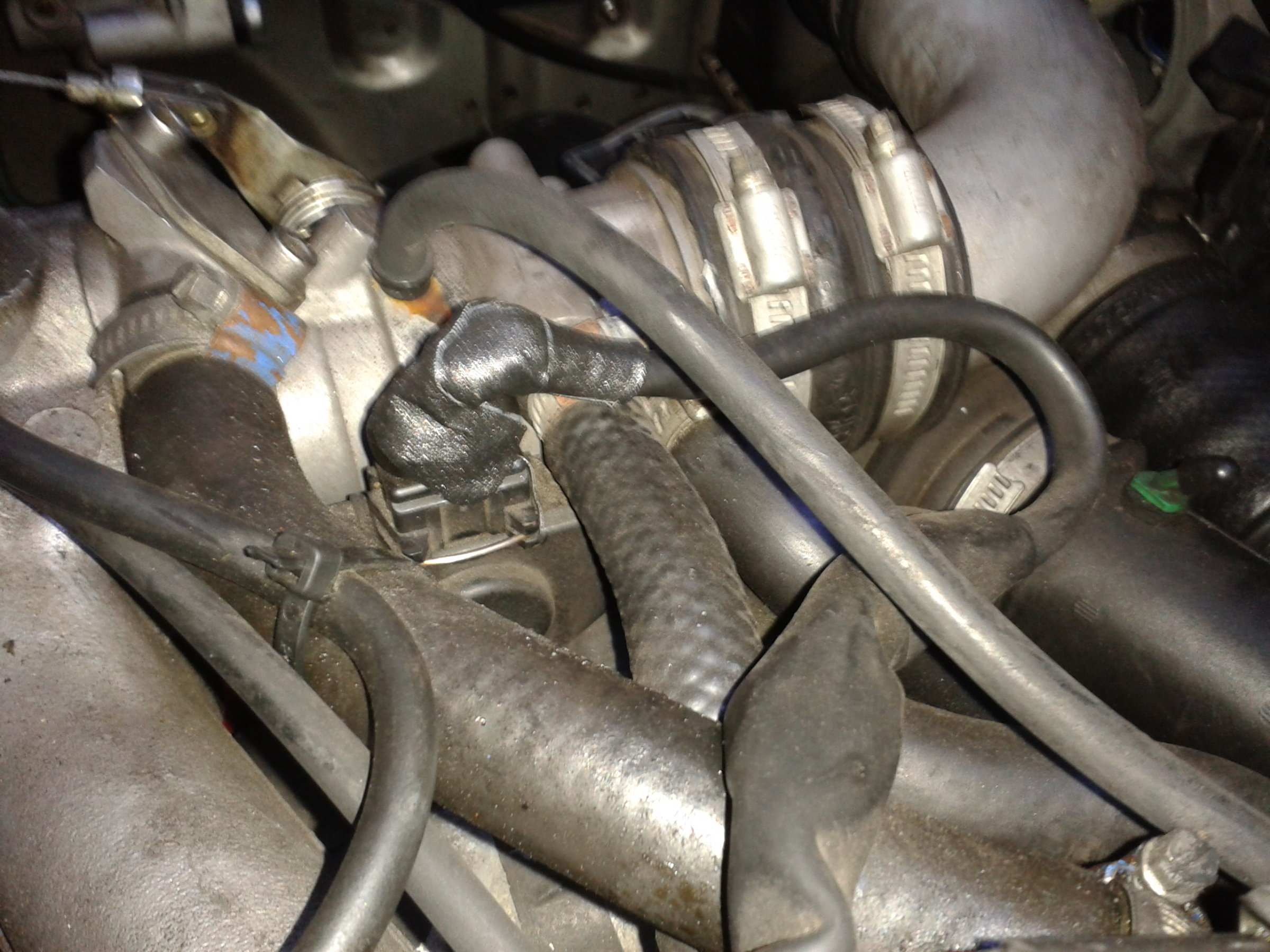

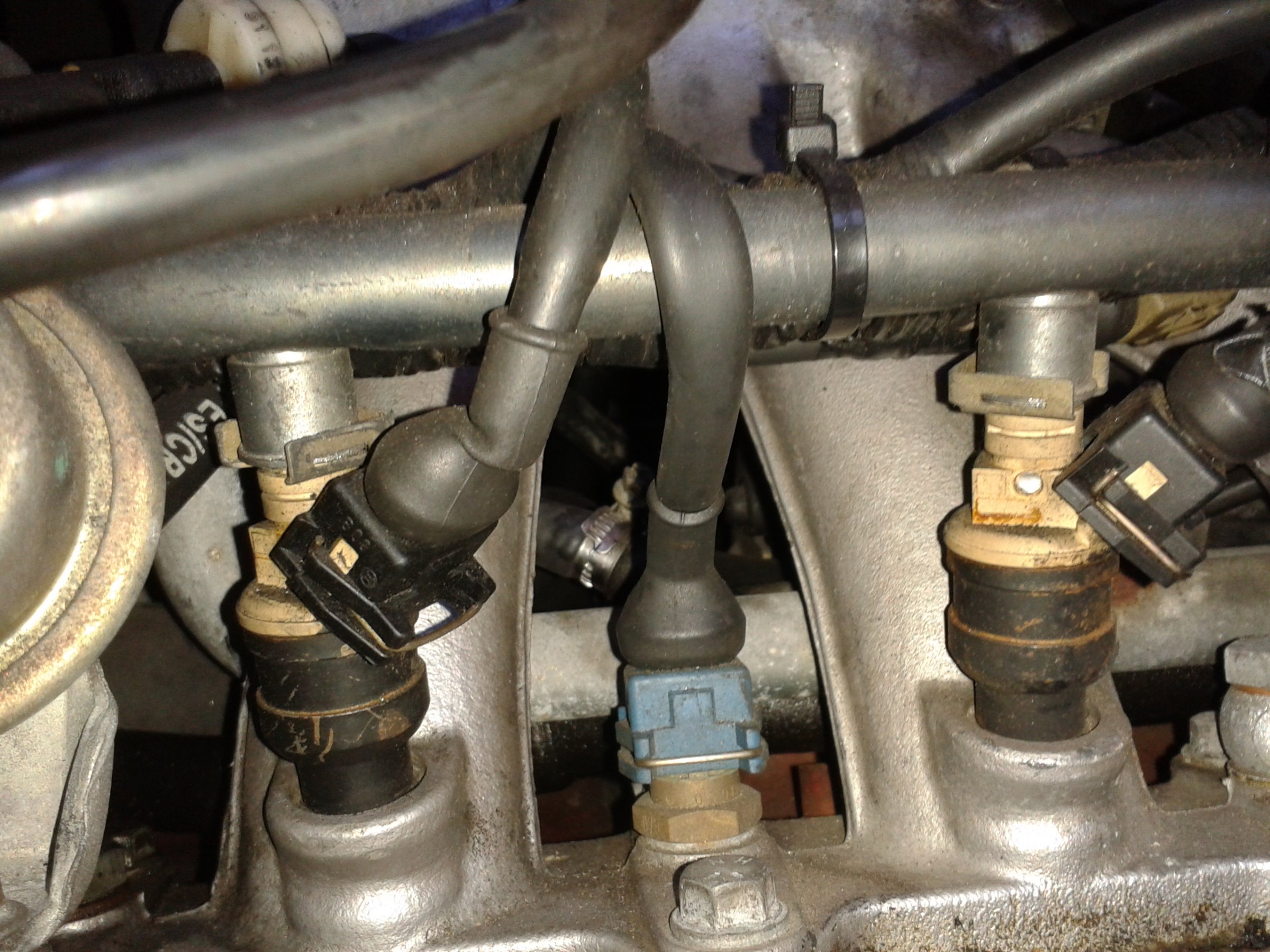

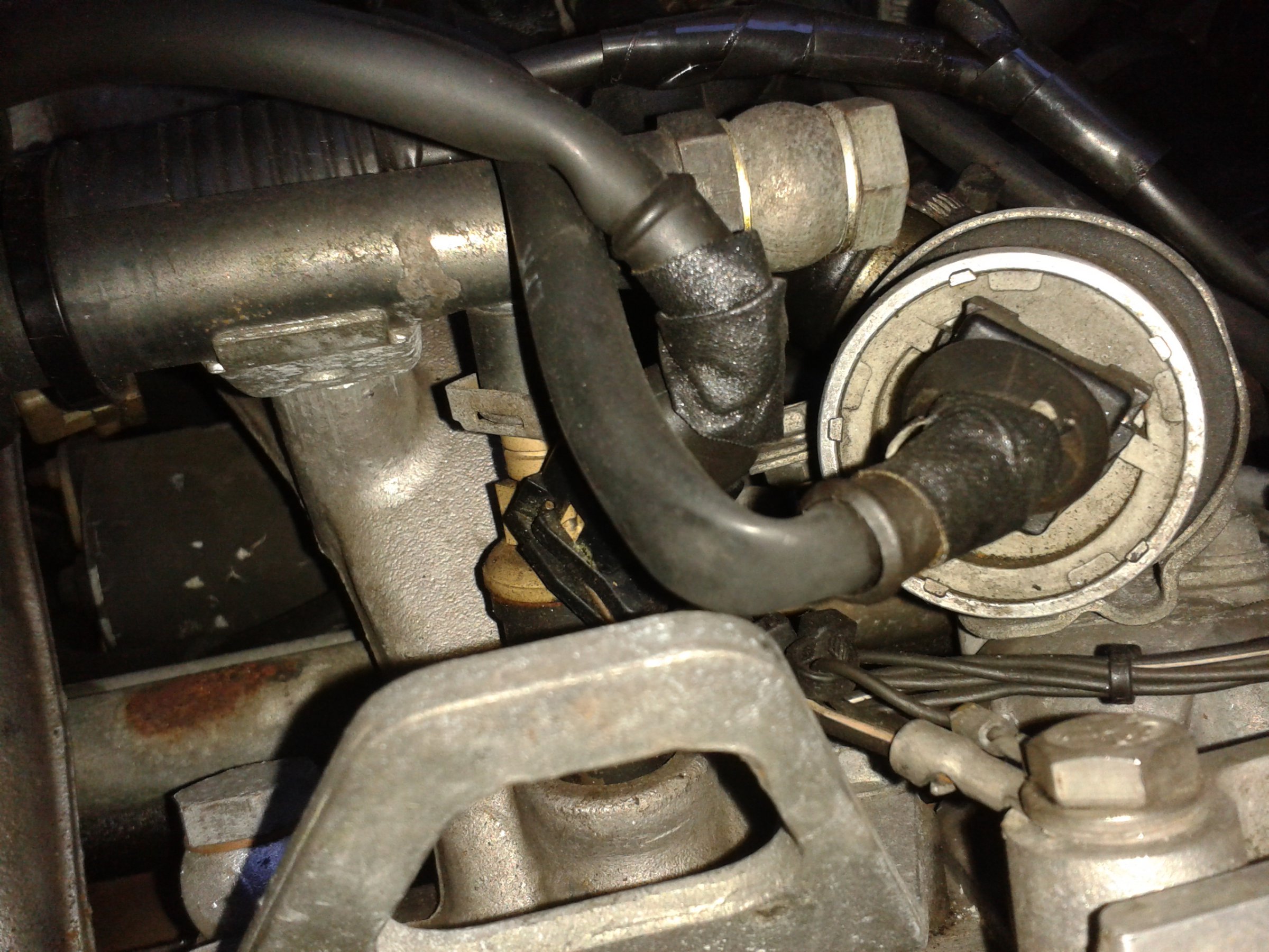

habe im Motorraum diverse gebrochene Isolierungen bzw. Verkleidungen der Stecker (siehe Fotos).
Dauernd mit Klebeband etwas basteln funktioniert ja auch nicht und sieht ja auch sch.... aus, gelle!?
Ferner nicht sicher, ob da nicht doch Wasser einkriecht.
Gibt es da Schrumpfhülsen, die diesen relativ hohen Sprung im Durchmesser zwischen Kabel und Stecker überbrücken?

Richtig schick wir es aber mit der AMP Superseal Gummitülle 2-polig.
Ich habe die hier gekauft:
http://www.ebay.de/itm/AMP-Superseal-Gummitulle-2-polig-/271300697569?pt=DE_Motorradteile&hash=item3f2ac81de1
Die Stecker auscrimpen geht mit einer selbst gebastelten Pinzette aus z.B: einer Scheibenwischer Stahleinlage oder dem richtigen Werkzeug, ...
Das erste ist Gefummel, danach gehts.

Das Werkzeug zum Auspinnen gibt es auch zumindest bei Kalishop.... die passenden AMP Seal Stecker mit Gummitülle gibt es für kleines Geld dort auch.
Hatte bei meinem Problem mit den Steckern an der Einspritzung vor über 1 Jahr, das Werkzeug mir gespart, da mein Spezi das hatte.
(die AMP-Seal Stecker werden auch bei anderen Marken verwendet...)
Nochmals als Hinweis: Die Variante von/bei Bosch kostet das dreifache pro Stk. inkl. Gummitülle....
Zum TE: Die AMP-Sealstecker sind die bessere Alternative, bei so einem Problem wie bei dir. Musste das vor über einem Jahr an den Kontaktsteckern für die Einspritzung bei meinem (Boscheinspritzung LH202) erfahren. Kurze Suche im Net und ich wurde bei Kalishop fündig.
Mein Spezi sagte mir vorher noch, welche ich mir von den AMP-Seal besorgen sollte.
(zeigte ihm die Seite mit den Steckern)
Vorher hatte ich genau wie du, mit Isolierband und Gummitape versucht das abzudichten. Es lag aber nicht nur an der Abdichtung, sondern die Steckerpins waren korodiert....
