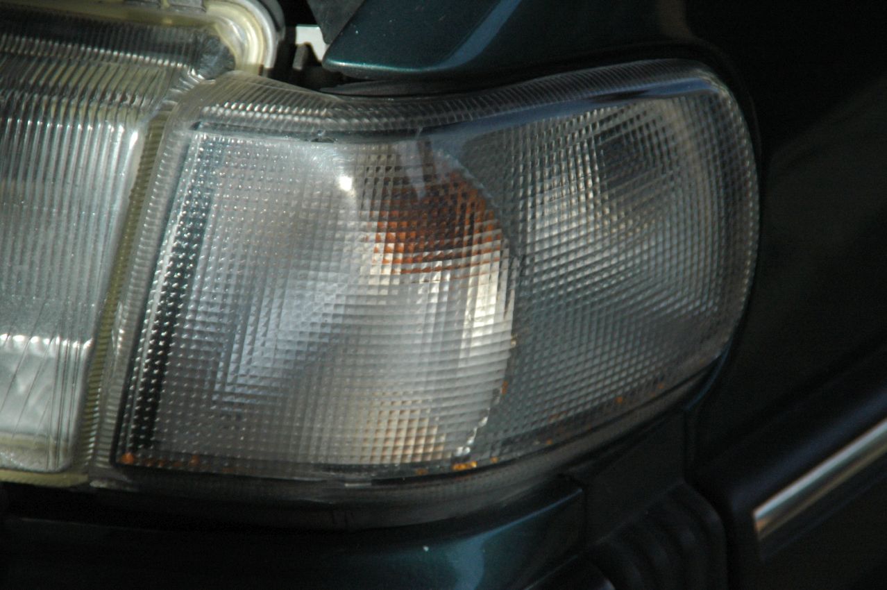

ganz aus:

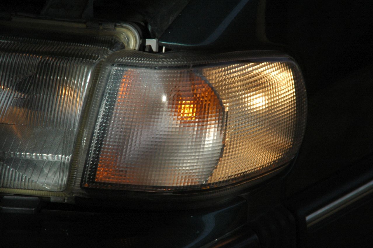

Begrenzungslicht:

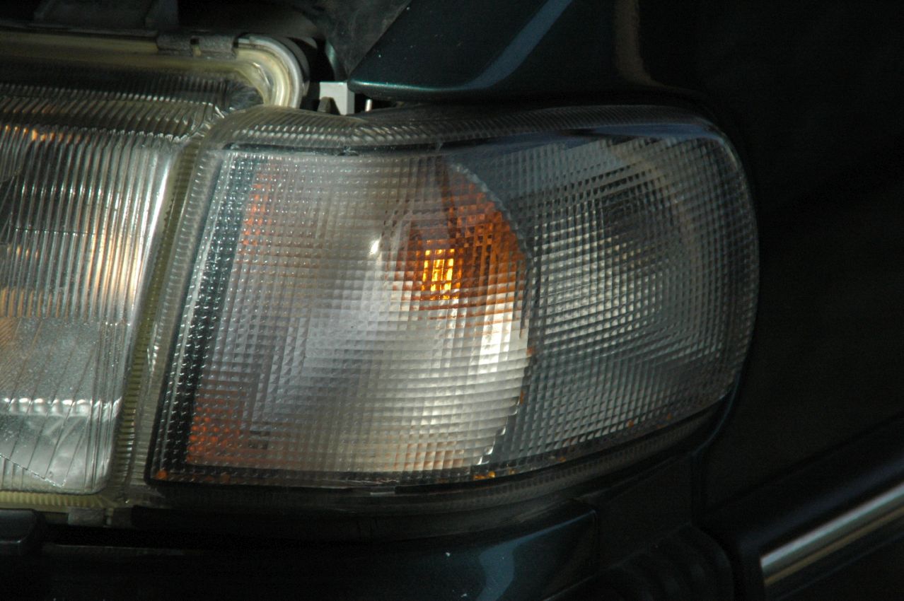

Begrenzungslicht und Rückfahrlicht:

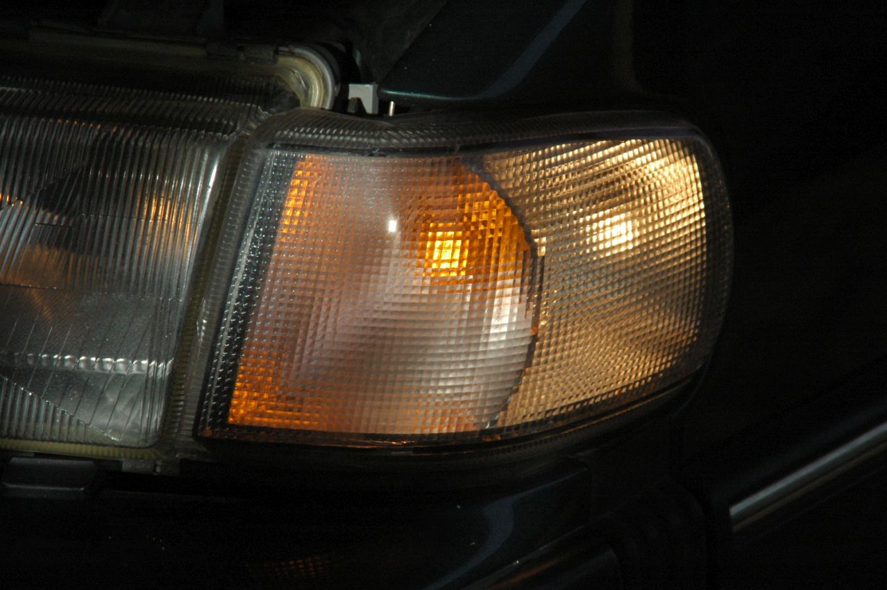

Blinker und Rückfahrlicht:

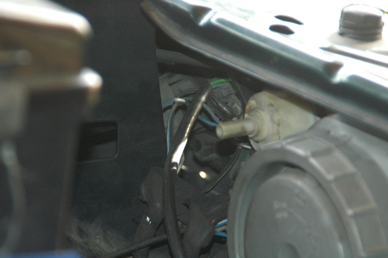

Verkabelung:
Sieht mir nach einem ganz normalen non-US-Blinker aus MY '95- aus, welcher halt mit Leuchtmitteln nach US-Verkabelung bestückt ist.
Ein Rückfahrlicht seh ich nicht, dazu müßte von der Seite fotografieren.
Die weiße Birne auf dem dritten und vierten Foto IST das Rückfahrlicht...
Das sind meiner Ansicht nach aber nachgerüstete weisse Blinker (bzw. das Rückfahrlich wurde in diesen Blinkern nachgerüstet....).

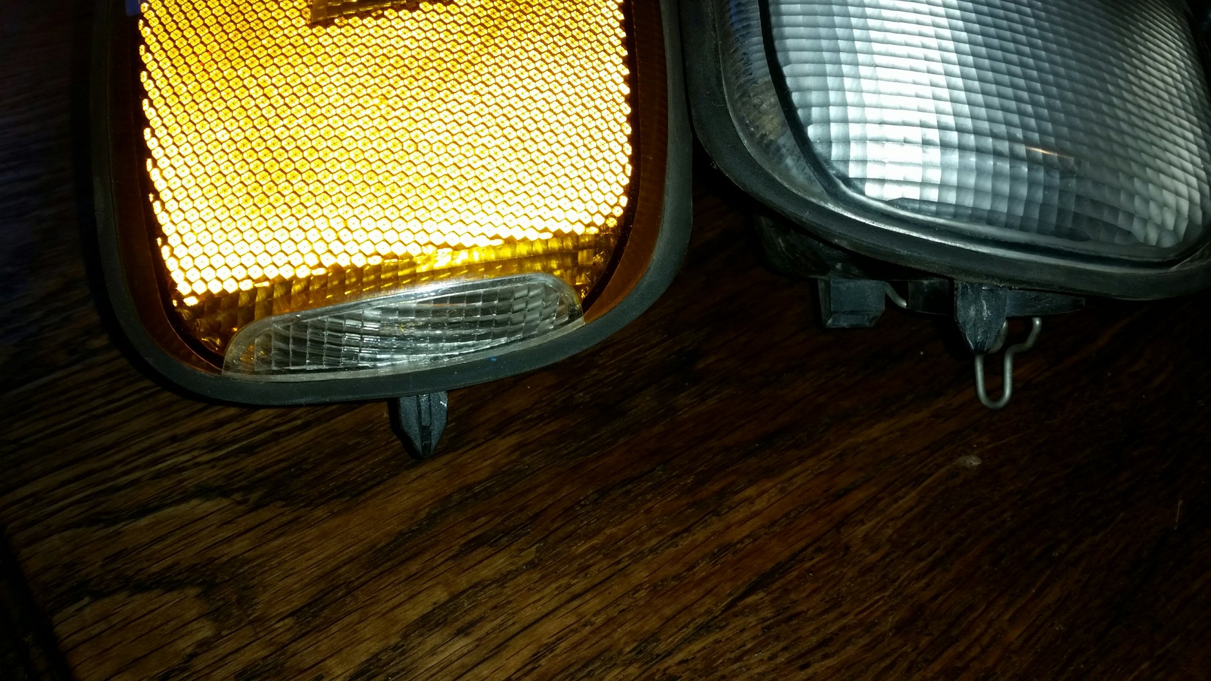

Mein 97er AMI hat orange Blinker, vor allem ist die Struktur des "Glases" bei denen mit Rückfahrtlicht anders. Im Prinzip wie eine Linse nach hinten geformt.
Mach mal ein Bild von hinten auf den Blinker...

Hi Gerald,
das sieht man an der Struktur des Blinkerglases. Ich stelle mal Bilder ein (orange) im VGL.
Ist aber eigentlich egal. Habe ich auch schonmal für einen Bekannten so in weissen Blinkern nachgerüstet. Funktioniert prima, der hat sich gefreut :smile:
So,
keinen "normalen" orangenen gefunden, aber die sind bis auf die farbe identisch in der Struktur.
Bei dem US-Blinker sieht man deutlich, dass die "Linse" für das Rückfahrlicht extra "eingegossen" ist. Das Klarglas hat da auch eine etwas andere Strukturausrichtung, als bei den normalen...

Nein,
bei den weissen kann man das machen. Der Stutzen ist vorhanden. Man muß nur die Öffnung mit dem Dremel frei fräsen, so dass man eine Birnenfassung reinschrauben kann.
Bei den orangen ist das nicht so optimal, da es dann orange leuchtet...
