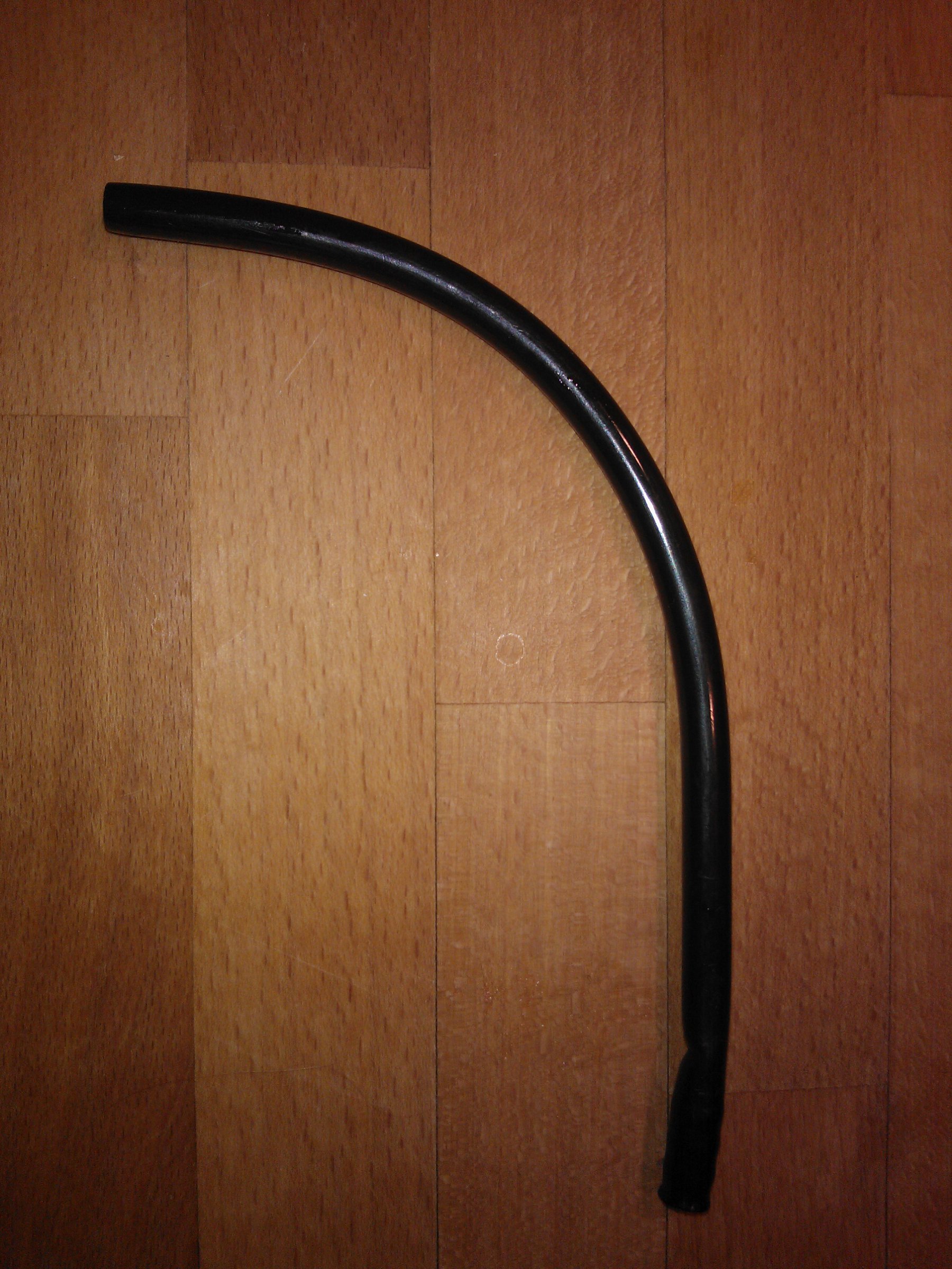

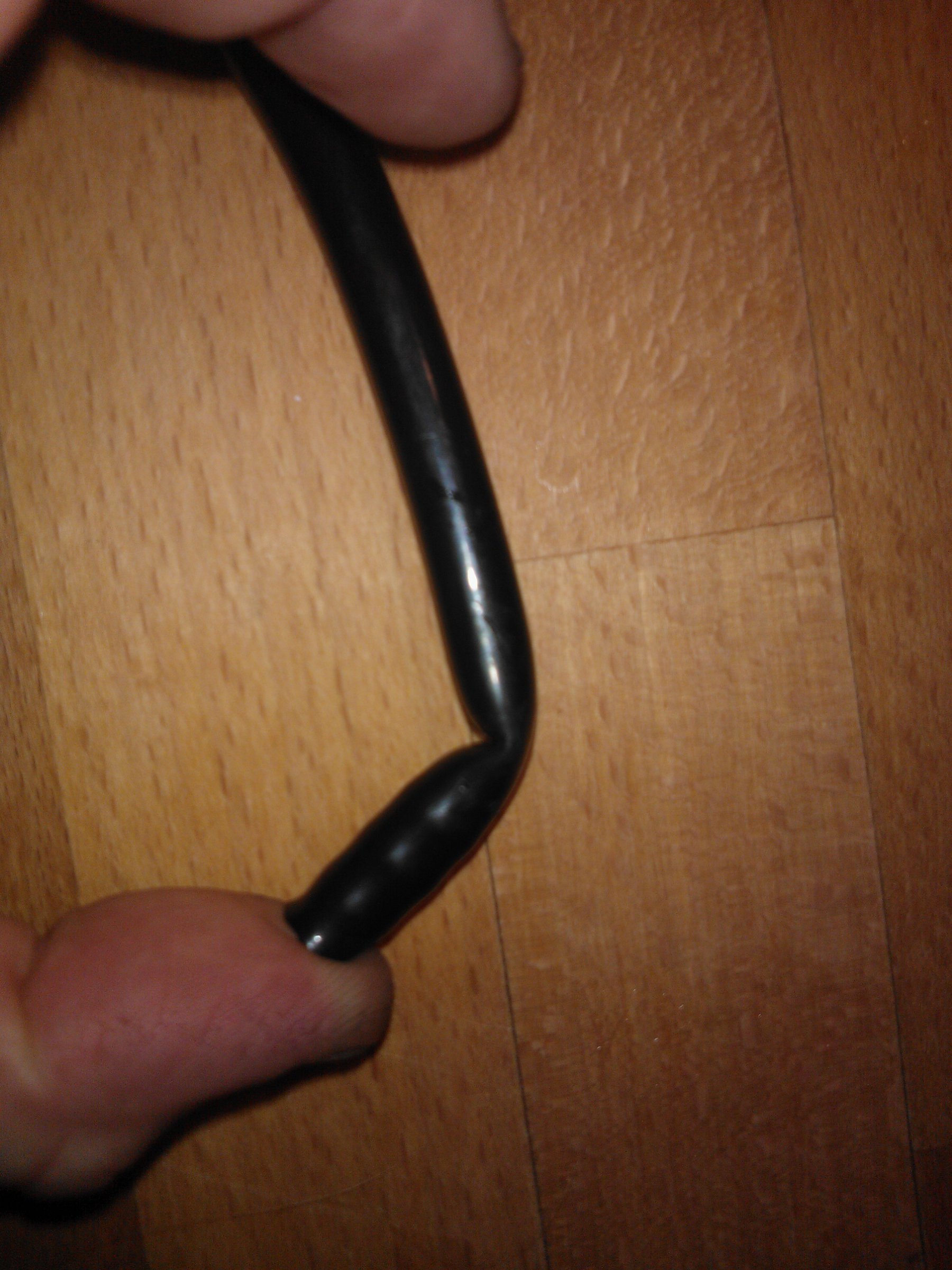

Dann Benzinmpumpe ausgebaut und die Rücklaufleitung im Tank begutachtet. Ergebnis: Die kurze Hartkunststoffleitung im Tank war irreversibel abgeknickt und daher der Rücklauf dicht.
Wie bekomm ich das am besten repariert? Die Hartkunststoffleitung kann ich nicht mehr verwenden, da - wie gesagt - irreversibel geknickt. Mein Gedanke war, das Teil gegen einen normalen Benzinschlauch passender Größe auszutauschen, den ich dann mit einer Schelle an den tankseitigen Stutzen der Rücklaufleitung befestige (anstelle der original aufgeschrumpften Hartkunststoffleitung). Auf Seiten des "Containers" unter der Benzinpumpe würde ich den Benzinschlauch dann üner eine passende Hülse oder ein Stück der alten Hartkunststoffleitung anbinden. Spricht da was dagegen?
Danke übrigens 99SR für deinen Tipp!
... gegen einen normalen Benzinschlauch passender Größe auszutauschen ... (anstelle der original aufgeschrumpften Hartkunststoffleitung) ...
Anders herum: Was spricht dagegen, es wieder 'wie original' zu machen?
Die Leitungen gibt es ja, wenn wir hier nicht von zwei verschiedenen Dingen reden, als Meterware.
Bei mir hatte es am 9k mal den vorderen Teil der Druckseite erwischt. Hatte zuerst auch gedacht, es sei ein Formteil gewesen. Doch glücklicherweise eben nicht.
Ich finde das sieht irgendwie aufgeschrumpft aus. Ich bin mir daher nicht sicher, ob man die Leitung ohne Wärmeeinwirkung (schlecht, da im Tank) auf den Nippel/Stutzen geschoben bekommt.

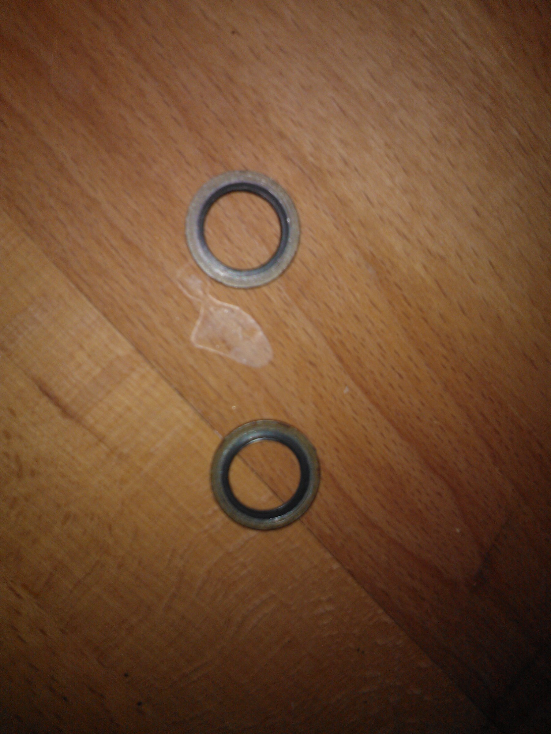

By the way: Sind eigentlich diese Dichtringe Standard-Teile, die es bei jedem Bosch-Dienst gibt oder irgendetwas spezifisches?
Bearbeitet von Max
Das sind Polyamid-Benzinleitungen. Bekommt man in verschiedenen Durchmessern bei diversen Anbietern. Auch die Anschlußstücke und Verbinder usw. ...
Die gehen original auch ohne Wärme drauf, ist im WHB sogar mit Bildern erklärt. Einfach mit viel Kraft und Geduld aufschieben. Habe ich auch schon auf dem Standstreifen geschafft. :biggrin:

Hat jemand einen Tipp wegen der oben abgebildeten Dichtringe?!
Es handelt sich dabei um die Dichtringe, mit denen die Kraftstoffleitung über das"O-Fitting" an die Benzinpumpe angebunden ist.
War heute beim Boschdienst, dort haben sie keine...
Ich werds mal probieren.
Hat jemand einen Tipp wegen der oben abgebildeten Dichtringe?!...
Bestelle ich immer mal bei Flenner mit.
Ich war bis zu meinem Besuch beim Boschdienst der Meinung, dass es sich dabei um absolute Standardteile handele...
Nennt sich Usit-Ring. Habe die auch für Standard gehalten und bei einigen KFZ-Teilehökern vor Ort gesucht, die waren dann, wenn überhaupt, im 100er-Pack bestellbar.
In der Bucht auch im praktischen 10er Satz fürn schmalen Taler zu bekommen, manche Größen auch bei Skandix.
Ich habe die immer wiederverwendet - bisher ist noch nix undicht geworden. Ersatz mit normalen Kupferdichtringen hat dagegen nicht geklappt, das ist nicht dicht geworden.
Die gezeigten Ringe waren beim lokalen Hydraulikdienst "Hydraulik Eichert" in Karlsruhe gegen kleine Spende in die Kaffeekasse verfügbar!
Bin offenbar zu blöde, danach zu suchen. Hättest Du evtl. mal 'nen Link (gern auch per PN)?
Genau "mein" Angebot gibts wohl grade nicht, aber einfach mal "Usit" in die Suche eingeben bringt schon viele Treffer. Alternativ "Bonded Seal"
Fürs Rail und den Auslaß am Filter
Mulitauktion
Gibts zB auch bei Würth, aber dann gleich im 100er Pack......
Rail und Filterausgang hab ich 12,7x19x1,5 verbaut, Filtereingang 14,7x21x1,5
