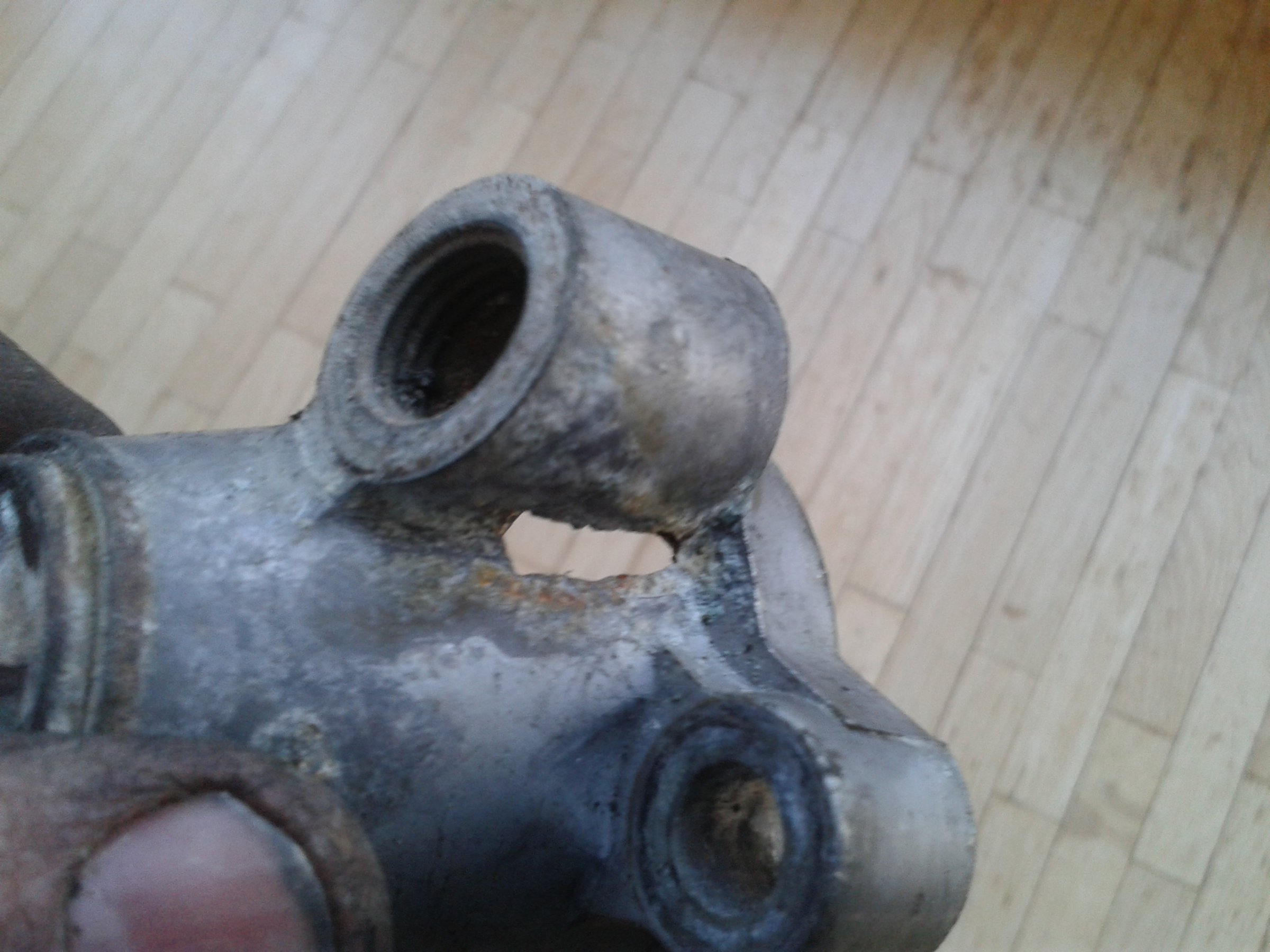

Leider hattest Du Recht - Habe das Teil ausgebaut und schaue mal, ob ich an einen meiner eingelagerten Motoren rankomme. - Bilder folgen

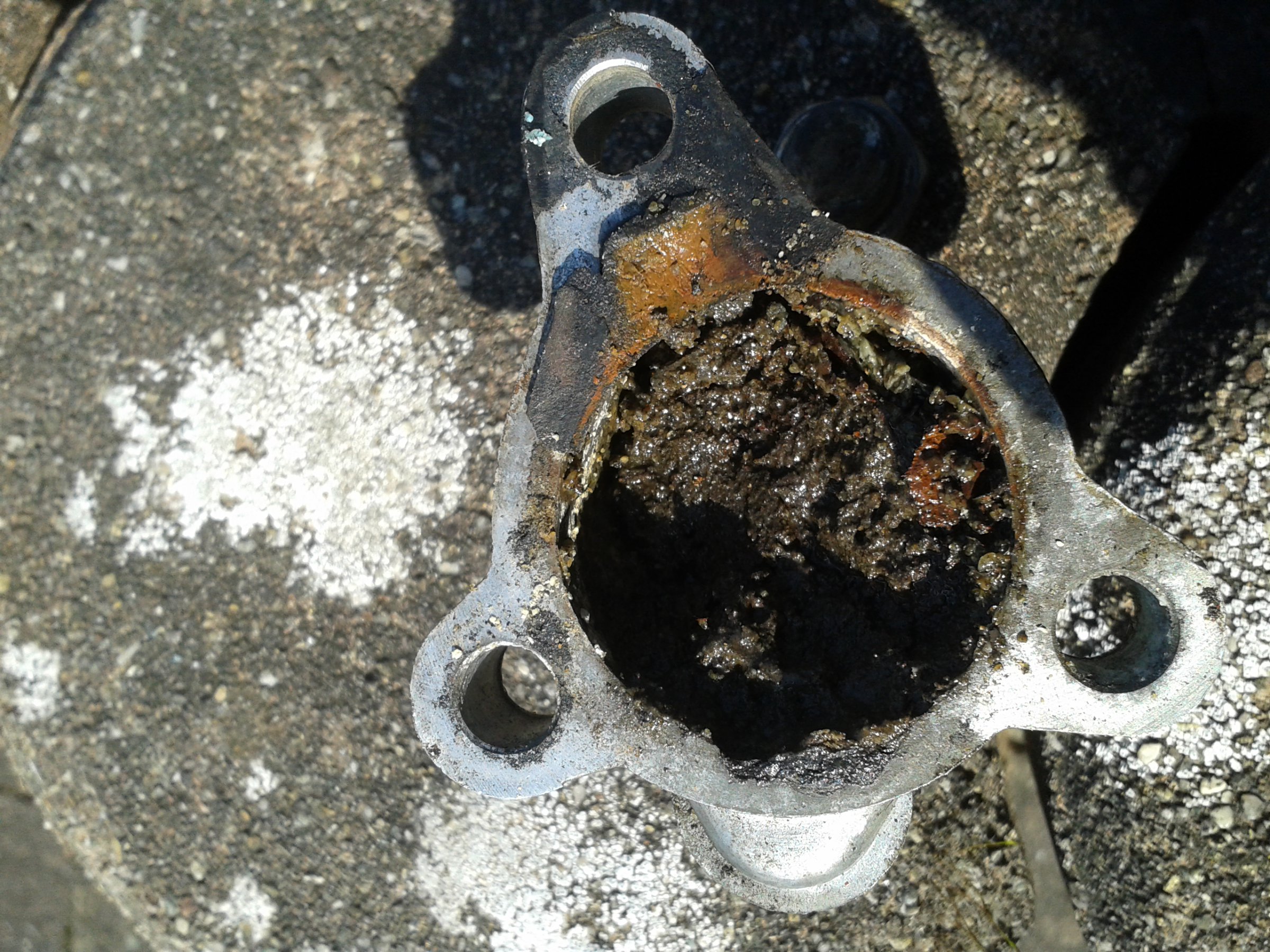

20150408_1911351.thumb.jpg.d58019d1ec08f874ac2cca4614fc4d09.jpg 20150408_1048301.thumb.jpg.5dc98da1e1d5bd3db984602821fffbb4.jpg 20150408_1911351.thumb.jpg.d58019d1ec08f874ac2cca4614fc4d09.jpg 20150408_1911351.thumb.jpg.d58019d1ec08f874ac2cca4614fc4d09.jpg 20150408_1048301.thumb.jpg.5dc98da1e1d5bd3db984602821fffbb4.jpg Da kann ich mithalten. Woher der ganze Schmodder kommt - sieht wie Sand aus.
Habe ein gutes Teil von einem eingelagerten Motor gewonnen und morgen kommen die Dichtungen. Soll ich auf die Papierdichtunge (sicherheitshalber noch etwas draufschmieren?

Geschafft, aber eine böse Fummelei, wenn man auf dem Boden liegend diesen Job machen muss. Das Abkratzen der alten Dichtung war nicht leicht. Bis mir die Idee mit der flexiblen Welle kam. Akkuschrauber, flexible Welle und kleine Rundbürste drauf, damit ging es dann ruck zuck.

Noch zwei, leider nicht so tolle Fotos (war schwierig), wobei eines wohl das Teil zeigt, was auch hier zur Diskussion steht.
IMG_1901.thumb.jpg.9bcd5beb7fcb66e45eb294a9894022c1.jpg IMG_1911.thumb.jpg.72f0254b74d20a7364253045e99336f1.jpg

Die obigen Fotos wurden in der Werkstatt gemacht, vom Mechaniker, der mein schadhaftes Teil entdeckt. Das schadhafte Teil ist dann wohl korrekt abgebildet, aber eben sehr schlecht.
Erlauben die beiden Fotos trotzdem eine Aussage? Was sagt die Gemeinde?

Bischoff ist sich nach Sichtung selbst der schlechten Fotos sicher, daß es das Teil ist, was er mir anbieten kann und hier vor Jahren zur Debatte stand.
