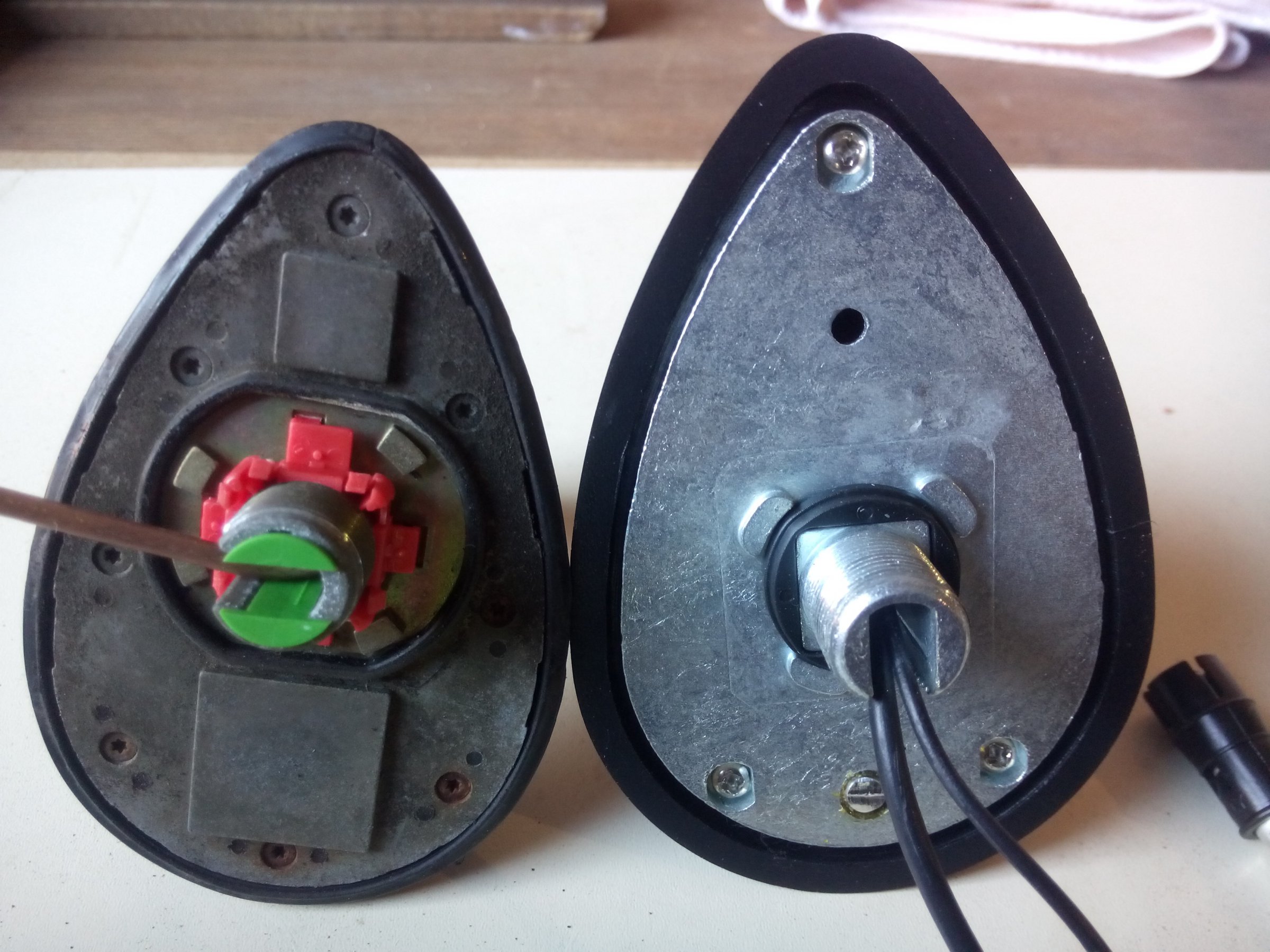

Moin!
Hier noch die Bilder:
links original, rechts das Exemplar von caraudio.

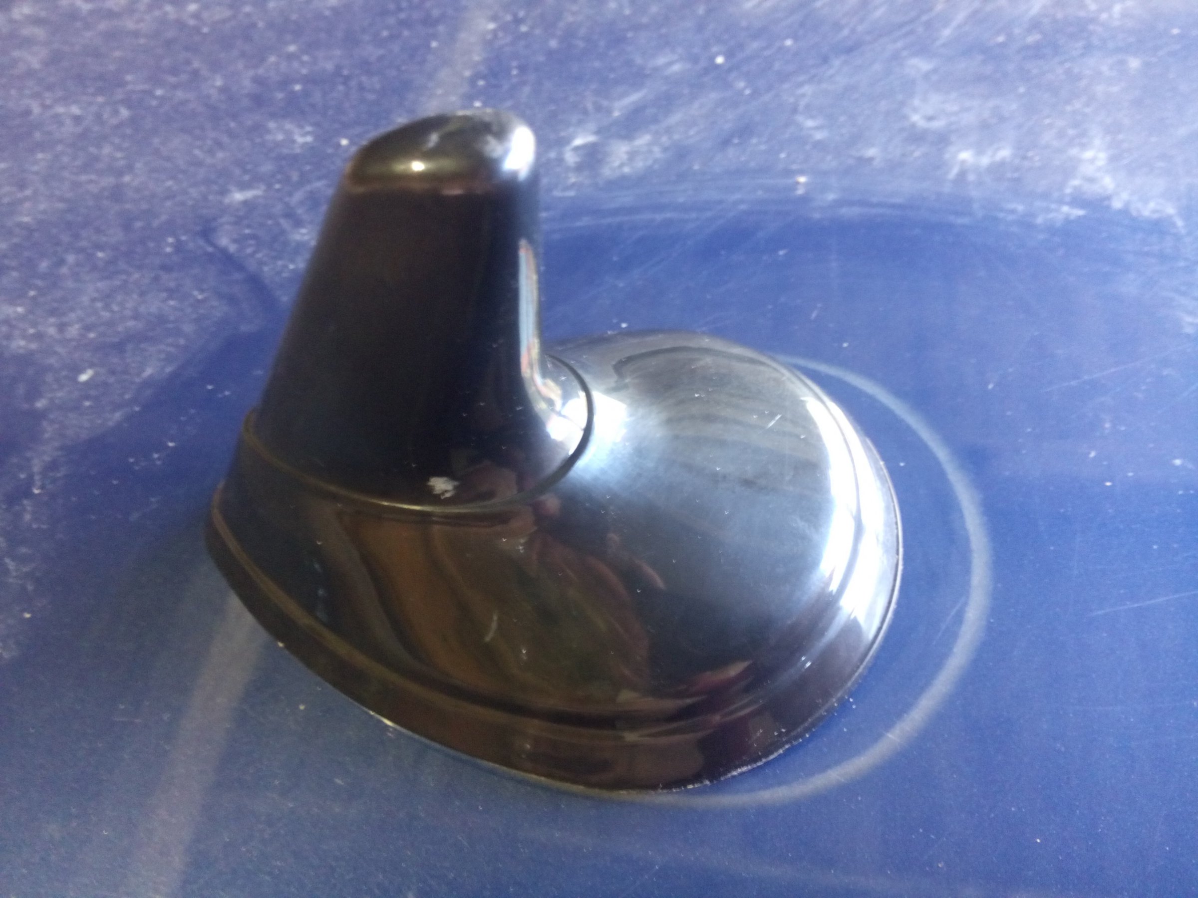

sieht montiert nahezu 100% aus wie das original, nur eben nicht zerkaut bzw. von der Sonne malteritiert ;)
Den Abdruck der alten Antenne werde ich noch wegwischen/polieren.
RECHT habt ihr: Antenne dient zunächst nur rein optischen Zwecken. Langfristig würde ich gern das Radiosignal von dort beziehen statt von den Scheibenantennen.
FSE löse ich über Bluetooth-Blaupunkt-Radio und mein FAIRphone.
PS
Der weiße Fleck rührt nicht von "Lack ab", sondern da ist ein wenig der weißen Karosseriedichtmasse auf Urlaub unterwegs.
Apropos... schaut nach der Montage am besten gegen Licht, ob das Gummi flächig auf dem Blech anliegt. Bei mir tat es das nicht, weswegen ich eben zusätzlich einen Ring Dichtmasse verbaut habe.
