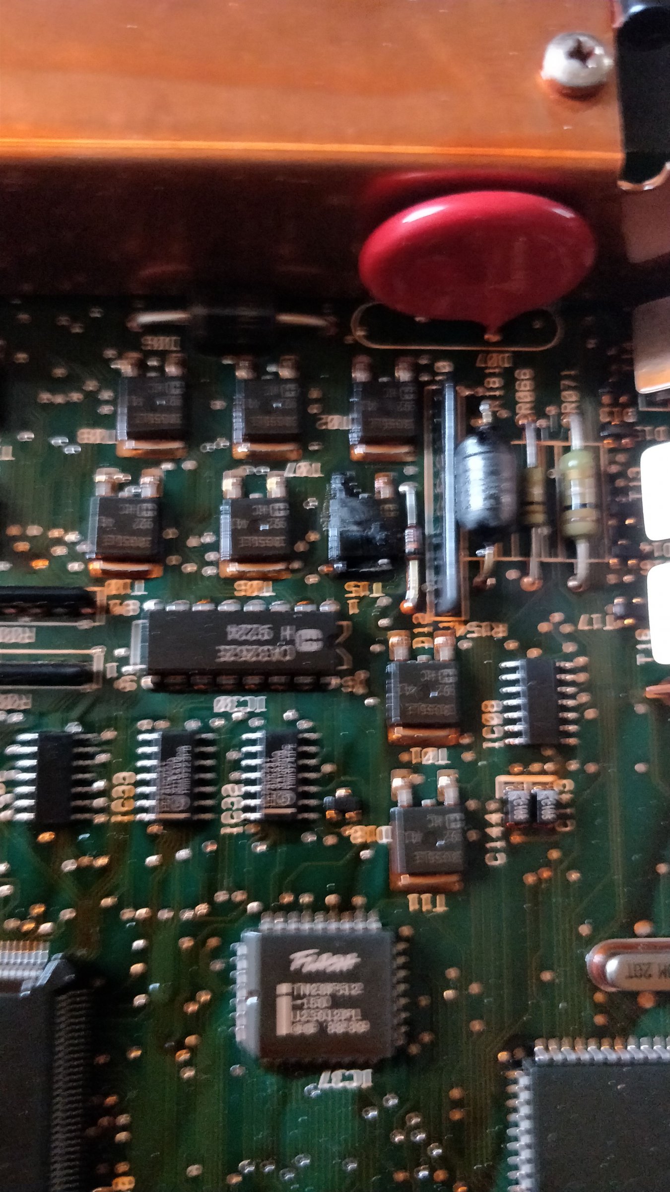

Was passiert wenn ein Leerlaufregler einen Kurzschluß erzeugt?!.
Er geht in Failsave, da folgender TTL abrauchtIMG-20181101-WA0002.thumb.jpeg.017f5090f3142125b6a08fb79deacbab.jpeg
Klasse wenn man eine zu Stein gewordene ECU hat.

Wenn das der T15 ist würde ich Mal auf einen FET tippen.
Die gibt es in unterschiedlichen Ausführungen fur kleines Geld.
Austausch muß schon gekonnt sein.

Hast Recht, sind Mosfets.
leider lassen sich in der Spender ECU keine Bezeichnungen entschlüsseln.
Habe dann eine andere geöffnet, die ehemals kaputte ist ja repariert wieder verbaut, so schwer war es nicht, oder ich kann es :-). Die Wärmeleitplatte ist auch wieder verlötet
Bezeichnung Sollte sein 3055LE 92 37.
Exakt dieser ist es: https://www.aliexpress.com/item/10Pcs-RFD3055RLESM96-3055LE-TO252/32800163834.html. Und ich denke genau dieses Set von 10 Stück ist in einer Trionic 5 verbaut.
Anzahlig käme es hin :-)

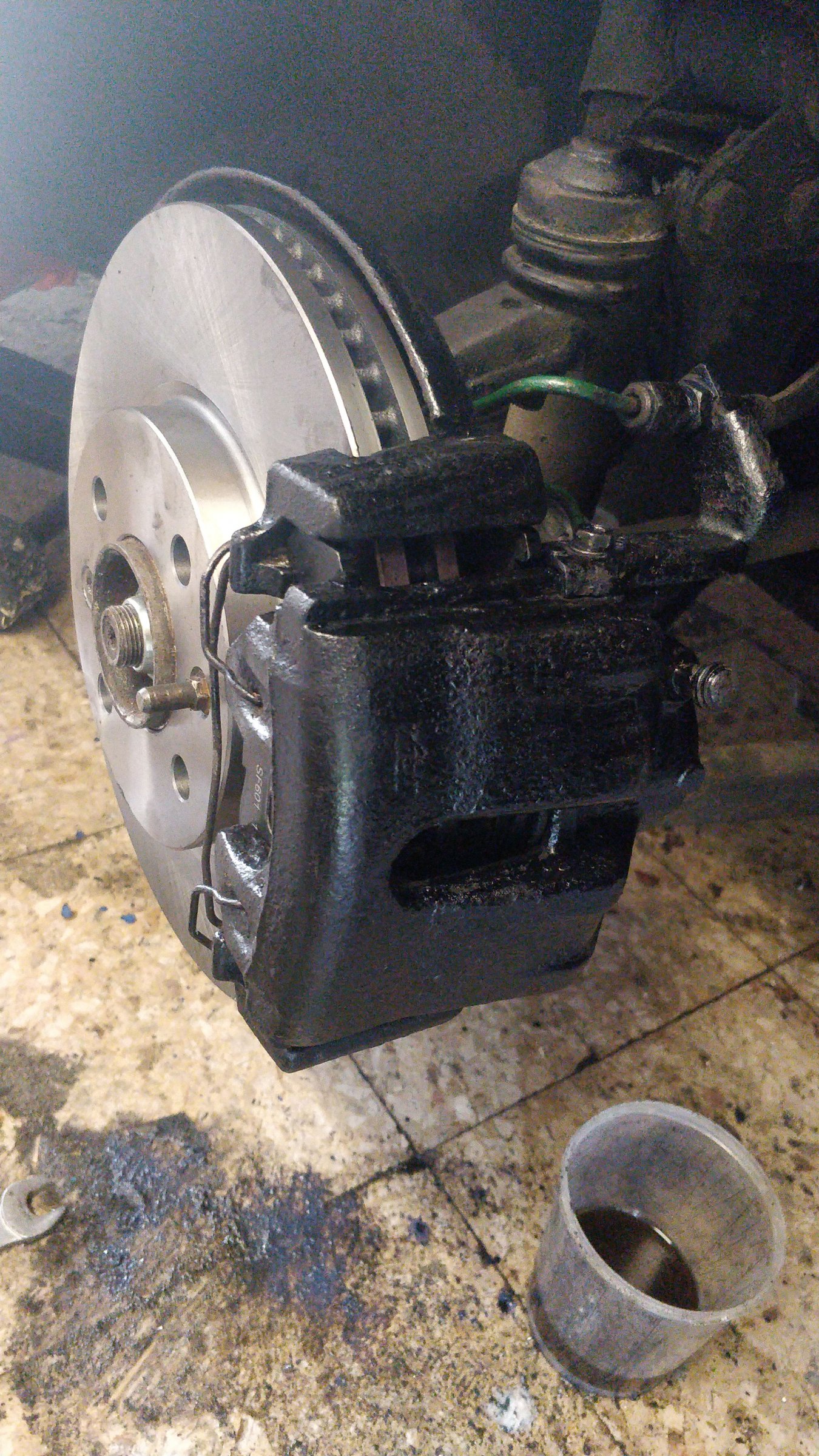

Endlich ist es soweit, die Bremsen sind fällig, endlich Zeit für die 9000 Bremse.
Lohnenswerter Umbau, v.a. beim Rumbummeln im Gebirge.
(die schwarze Flüssigkeit ist aber kein DOT4...oder?)

Sieht nach einem Farbmischbehälter aus und nach der Farbe, mit der der Bremssattel gerade lackiert wurde. :smile:
nö, lackiert hab ich nicht, einfach wg der Bremsflüssigkeit, einfach ein Gammelrestebehälter
Das "schwarz" habe ich vorher gemacht , kein Lack

Gebirge fahr ich jetzt nicht, aber ich gebe schon Recht, die Klötze im Vergleich, das ist sehr vertrauenserweckend.
Da scheint mir Hälfte treten, um die maximale Bremswirkung zu haben.
Wie groß sind die 9000 Klötze, so oft hat man ja nicht den direkten Vergleich
Seit heute ist auch ein Tragbild auf der ganzen Scheibe erkennbar.
Ich muß sagen beim ABS freien finde ich den Druckpunkt und das Ansprechen eher schlechter.
Rein subjektiv, bremsen tut er gut.
