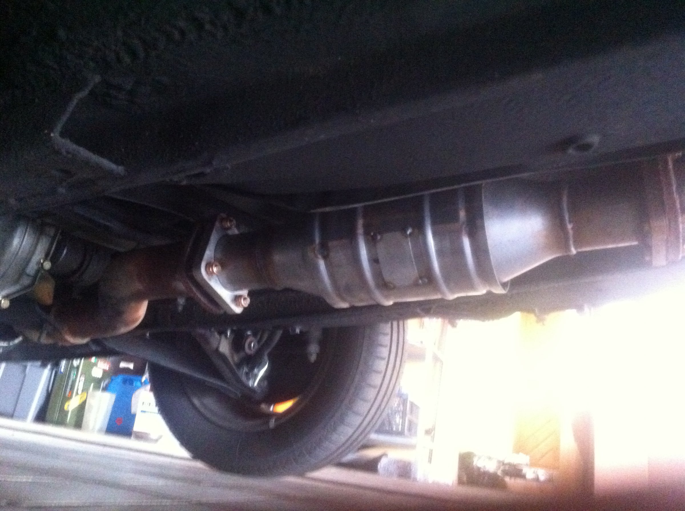

ich habe in den letzten drei Wochen meinen schönen 900er Turbo endlich "durchserviciert" mit allem drum und dran: Alle Öle, alle Filter, Kerzen, Bremsen, Stoßdämpfer und einen Matrix Kat :love: um ihn diese Woche endlich anzumelden Tüv hat er schon neu, nur der Kat muss noch eingetragen werden.

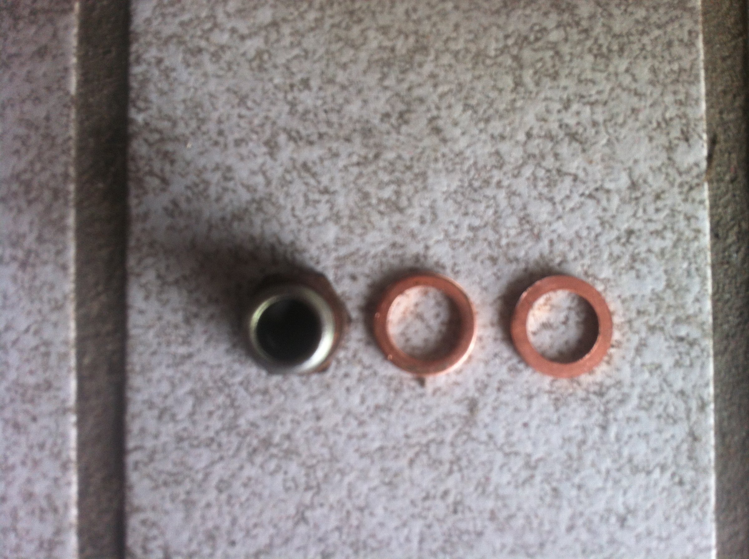

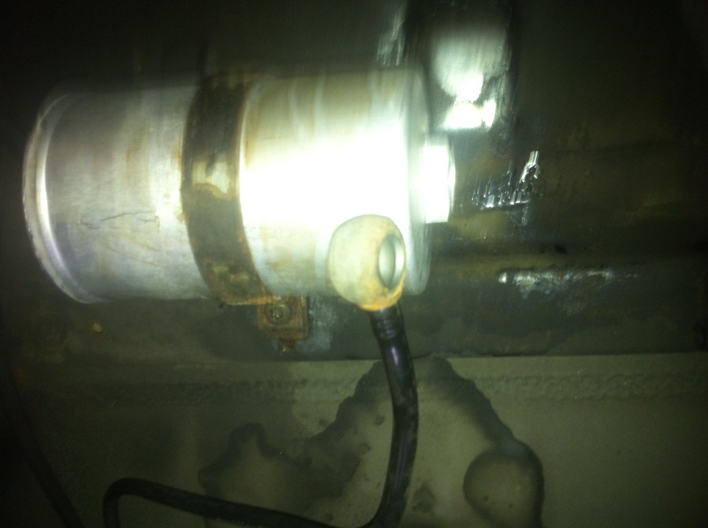

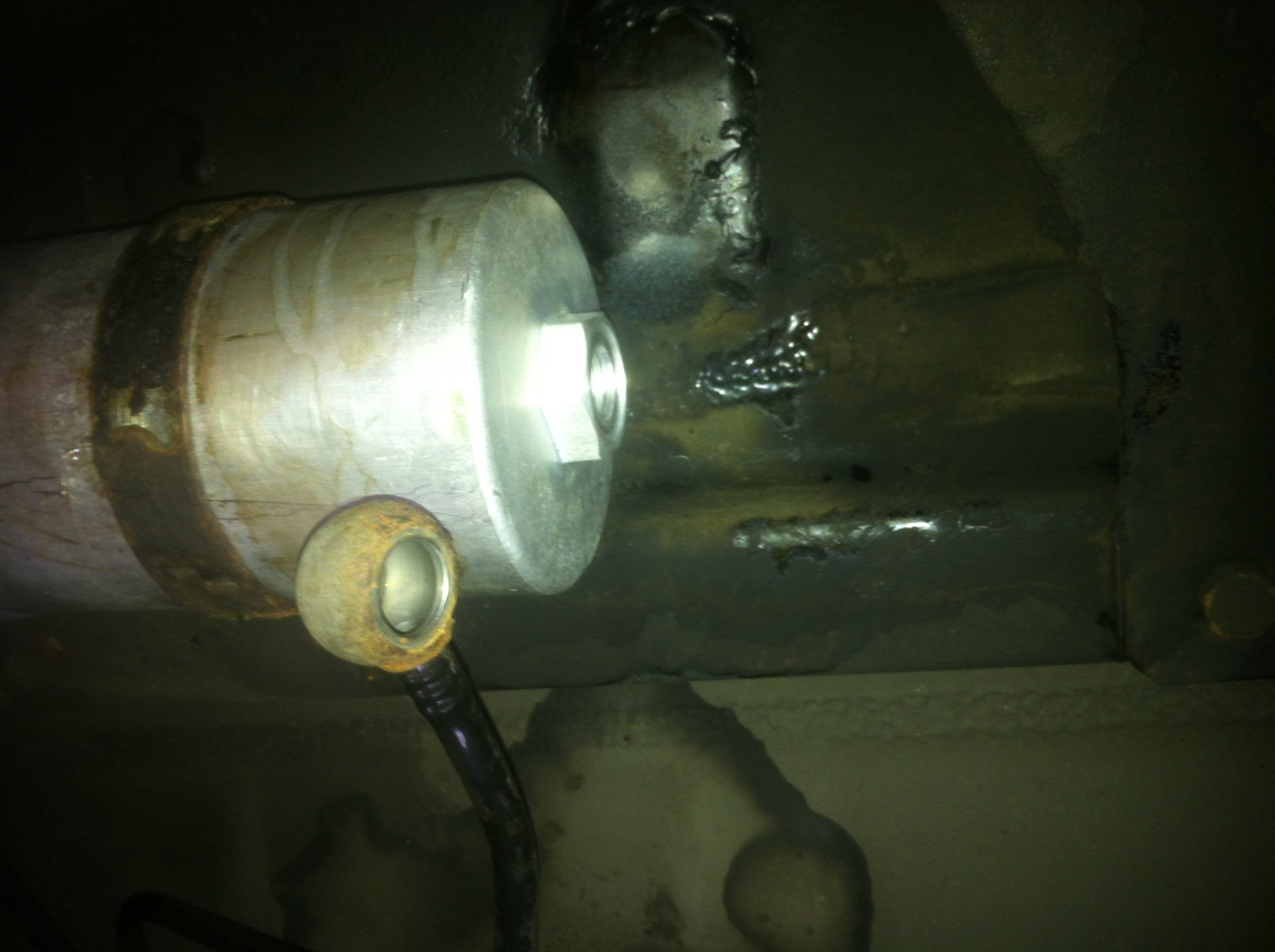

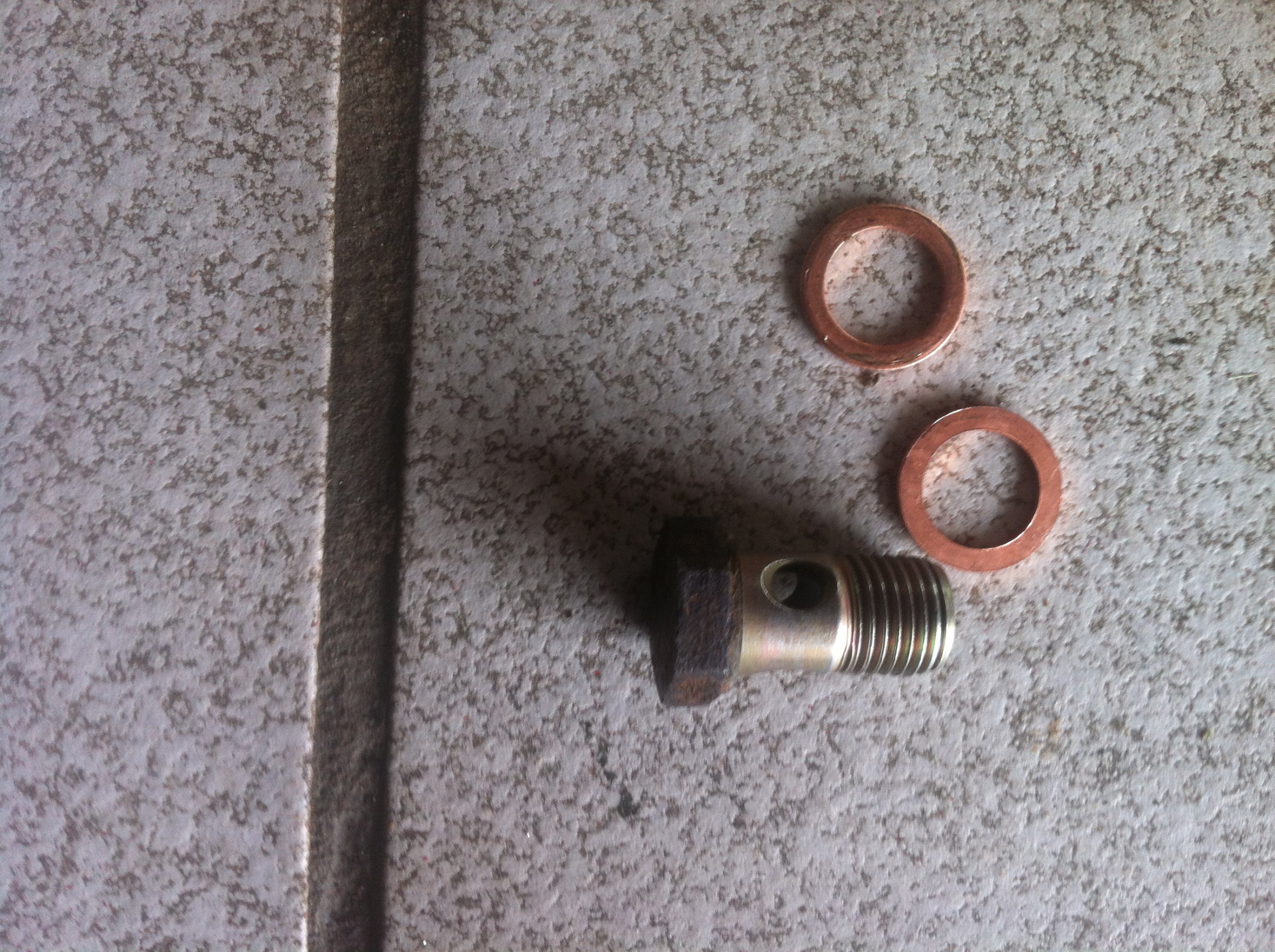

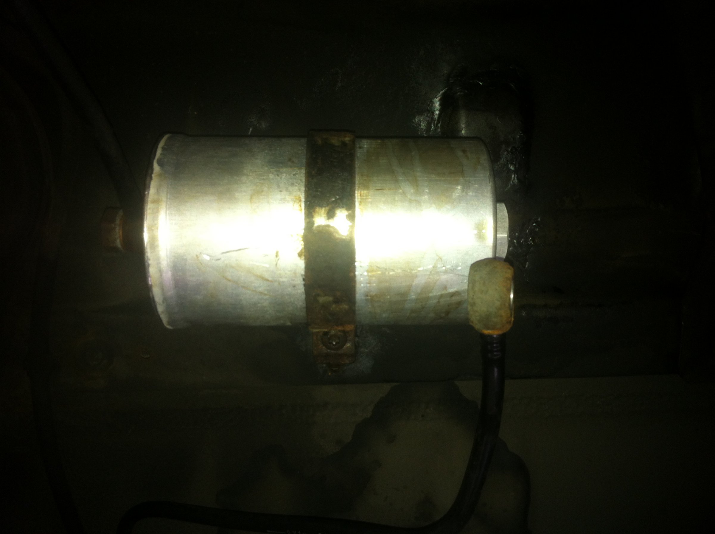

1. Der Benzinfilter spritzt an der Einlass Seite ( die 19er Hohlschraube ) Sprit raus und ich bekomme es einfach nicht Dicht mit Kupferring ohne Kupferring, Kupfering nur auf einer Seite und umgekehrt…..es spritzt Benzin raus asdf, was kann ich da falsch machen?:confused: ( Teile sind von den bekannten Händlern )

Es scheint nach deinen Bildern Korrosion auf den Dichtflächen von Flansch und Schraube der Benzinleitung zu sein. Mit feinem Schmirgelleinen zu beseitigen versuchen und einen neuen Versuch starten.
Anschlusskorrosion könnte auch die Ursache für dein zweites Problem sein. Viel Erfolg!

Kann mir noch jemand sagen ob und wieviel und an welcher Stelle er die Kupfering (e) eingesetzt hat. Die Flächen sind - eigentlich Plan und sauber…..bin wirklich ratlos. Ich habe den alten ab und den neuen drauf…….:confused:
Reihenfolge von oben: Schraubenkopf-Dichtring-Benzinflansch-Dichtring-Filtergehäuse. Dichtringe kann man, muss man aber nicht erhitzen, wenn neu. Weitere Neuteile brauchst du nicht.

Mal ne Frage zu dem Kat: Wie lange hatte der Lieferzeit? Spiele nämlich auch gerade mit dem Gedanken mir einen zu gönnen :top:
DANKE Trollherz für das Foto! Hilft mir sehr, allerdings schaut das aus als hätte die Seite zum Benzinfilter zwei Kupferringe ?
Kann das sein?
So: vor lauter Wut so fest angezogen das das Benzinfilter Gehäuse im Ar…… ist :redface: = 3 Tage Pause ( Die kann ich jetzt gut brauchen ) DANKE für Euere Hilfe.
@ Jan,
dauert ca 1 Woche dann ist das Schmuckstück da. TOP Qualität und rechnet sich und schont die Umwelt und ist Quasi Tuning :top:
Kann das sein?
Bittesehr, gern geschehen - und Nein, keinesfalls!
Neues Gehäuse, neues Glück. Den Kontersechskant des Gehäses gut gegenhalten, dann sollte es was werden.
@ Jan,
Stimmt genau! Aber leider auch etwas laut.
