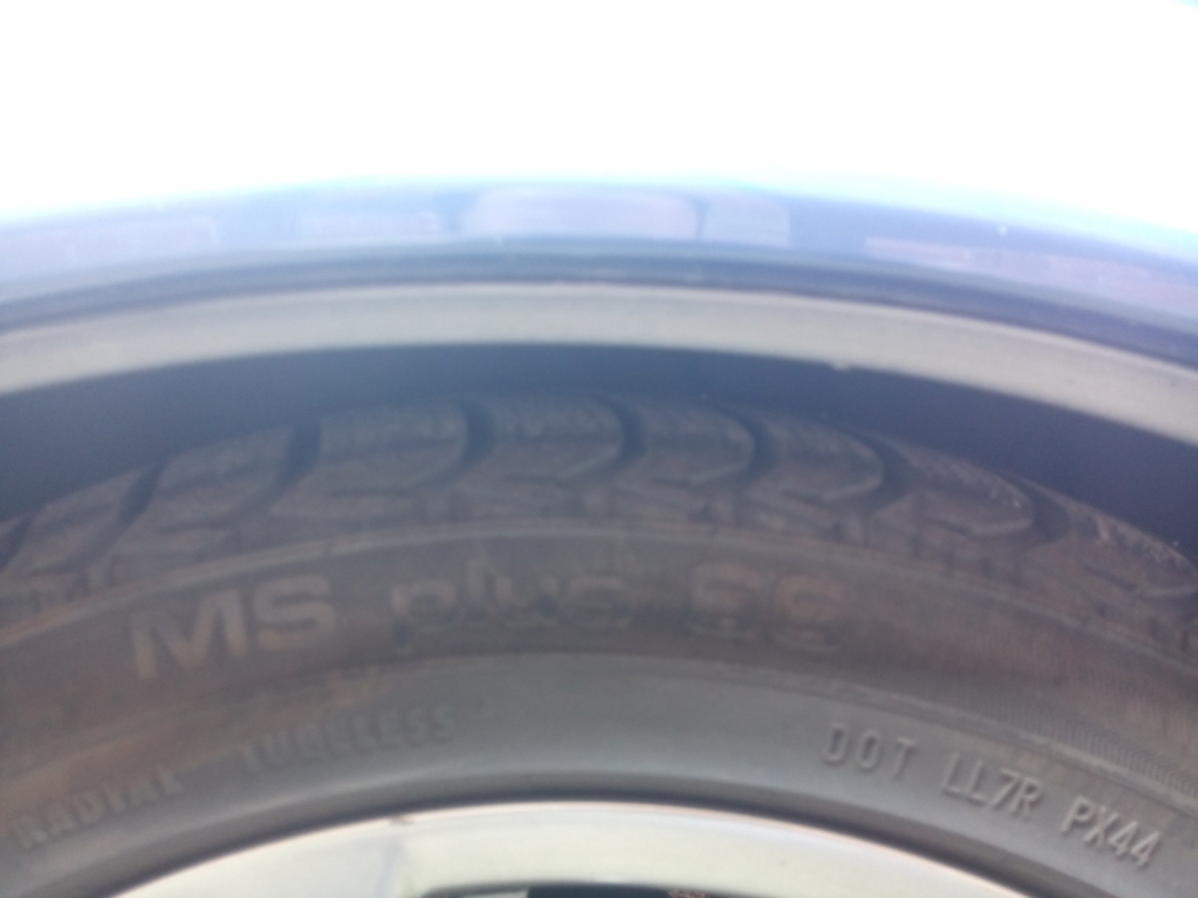

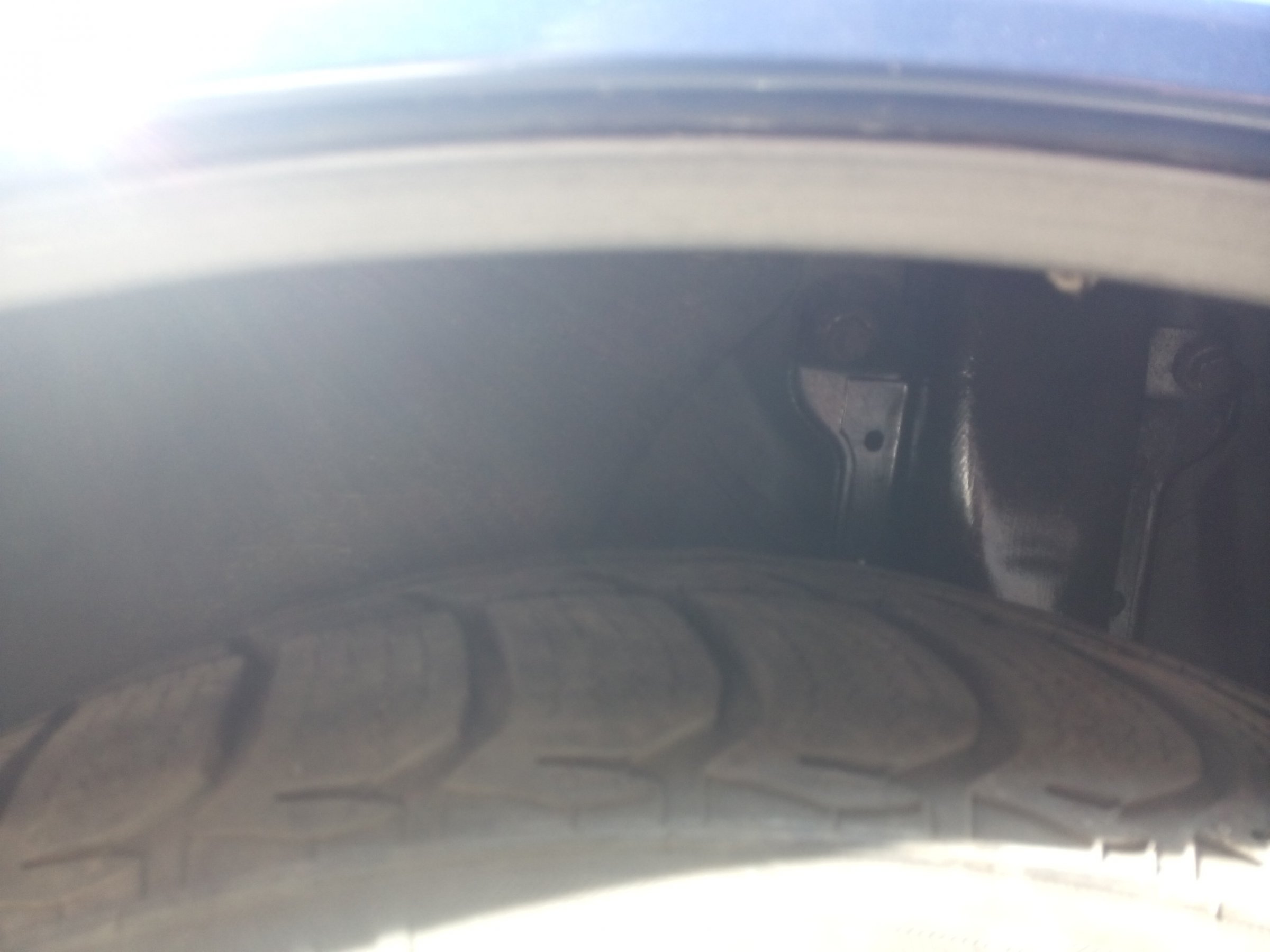

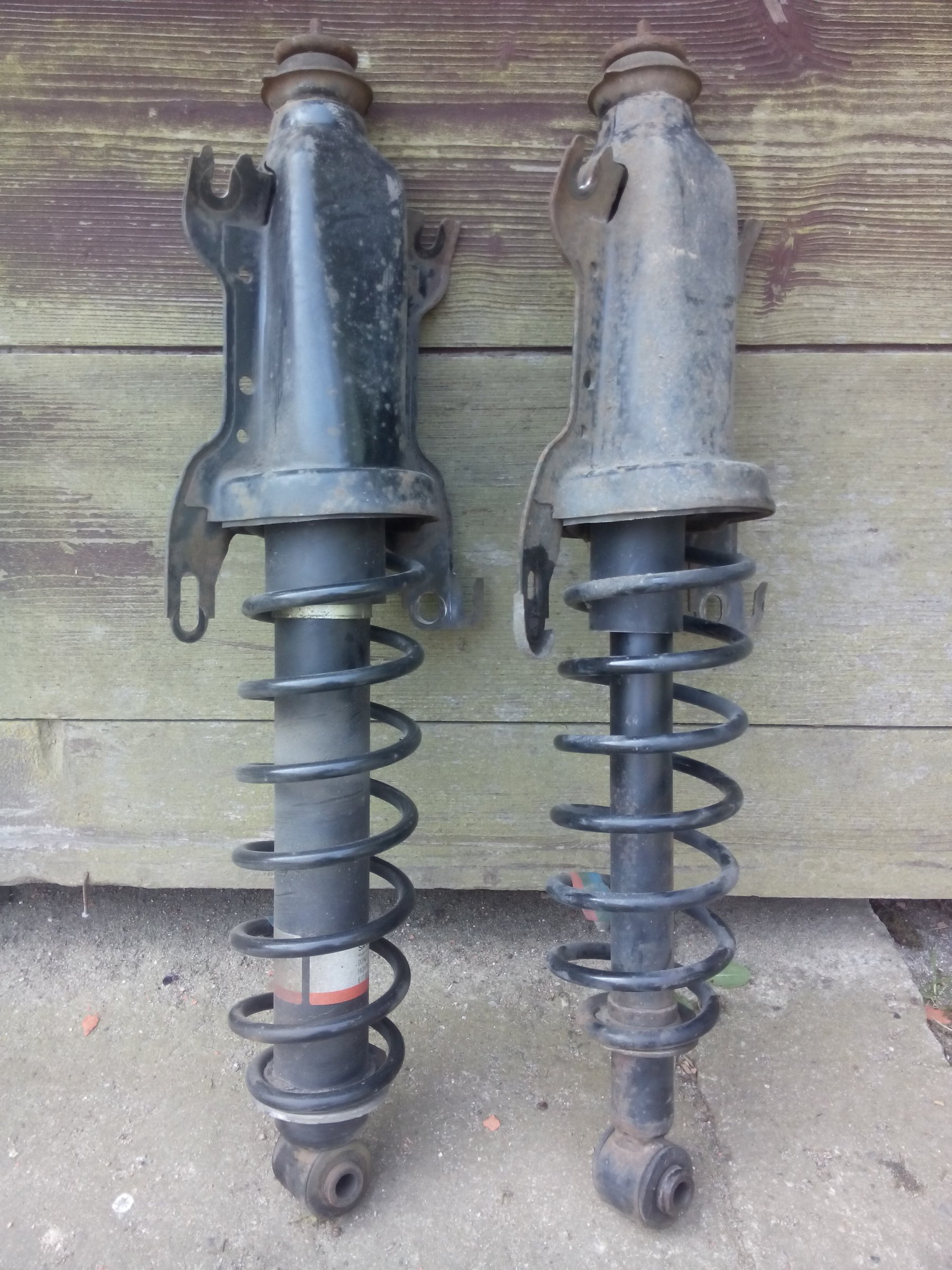

Weil wir schon beim Thema sind:
Mein Aero hängt / hing hinten auch verdächtig tief.
Hab dann niveauregulierdende Dämpfer aus einem Schlachter ausgebaut, der auch gut Platz zwischen Radkasten und Reifen damit hatte.
In den Aero eingebaut, ist es ein wenig besser (siehe Bilder), aber da ist immer noch weniger Luft als beim 9-5 LPT mit normalen Dämpfern.
Wo steckt der Fehler?
[ATTACH]94406[/ATTACH] [ATTACH]94407[/ATTACH] [ATTACH]94408[/ATTACH]
Beträgt der Unterschied zwischen deinem und dem LPT zufällig 10mm?:biggrin:
