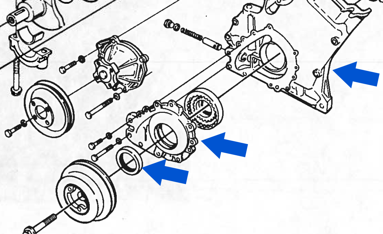

Mein 99 verliert dzt. ziemlich viel Öl. Die Hauptursache stammt vom - wie mein Schrauber ihn bezeichnet - "hinteren Kurbelwellendeckel", dort wären M6 Schrauben im Einsatz. Leider ist nur 2 cm Platz zur Spritzwand. Meine Frage: gibt´s da einen Trick zum Ausbau oder müssen Motor & Getriebe raus?
Bei SKANDIX hab ich schon nachgeschaut, weiß aber nicht recht, um welche Dichtung es sich handelt, obige Bezeichnung wird da nicht angeführt.

mögliche Ursachen:
- Kurbelwellensimmering
- Dichtung (Gummiring) Ölpumpengehäuse
- Dichtung Platte
siehe 3 Pfeile

meines erachtens muss, egal für was davon, die riemenscheibe der kurbelwelle runter
wenn dafür kein platz ist --> motor raus
ich mach das eben nie im eingebauten zustand, sondern immer wenn motor sowieso draussen ist...keine ahnung ob das auch im eingebauten zustand geht, ich vermute nein :redface:
die riemenscheibe der kurbelwelle (muss) runter

Wie ich Martun schon direkt geschrieben habe, gehe ich davon aus, dass das Problem der O-Ring vom Ölpumpendeckel ist.
Hatte das bei meinem ´83er 900 Sedan auch und da war´s möglich das bei eingebautem Motor zu tauschen.
