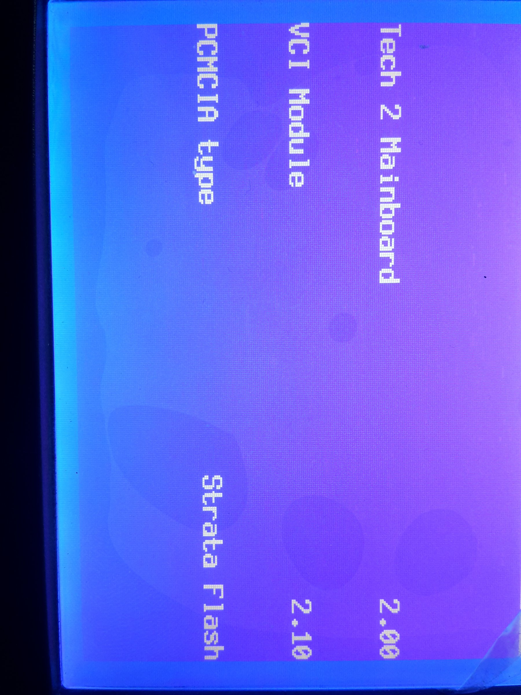

Moin.
Ich habe die 148.000 Karte in deutsch drin
Candi blinkt zwar grün, wird aber anscheinend nicht erkannt. SW- Version des Tech2:
