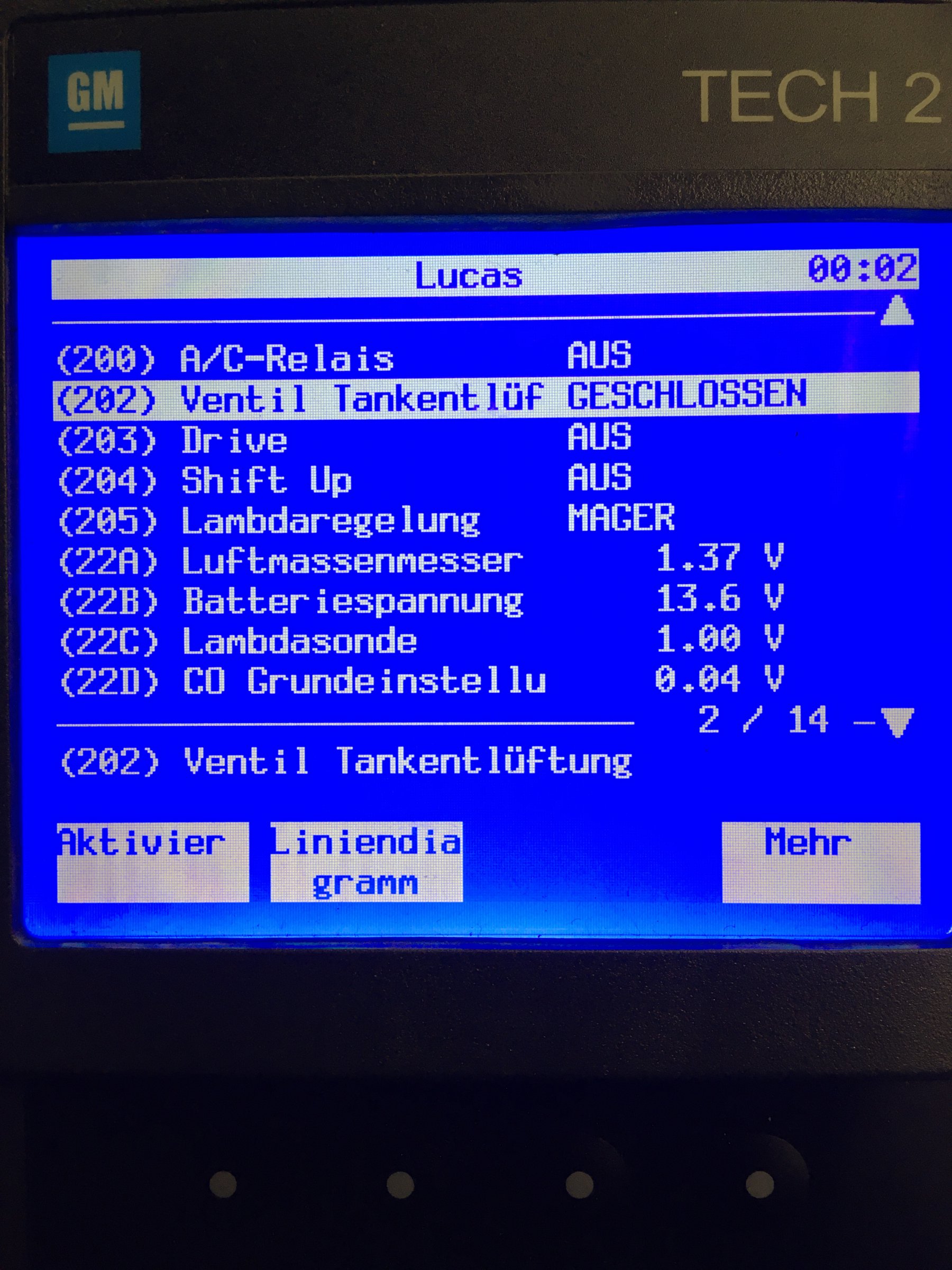

Funktioniert ganz gut am klassischen 900.
