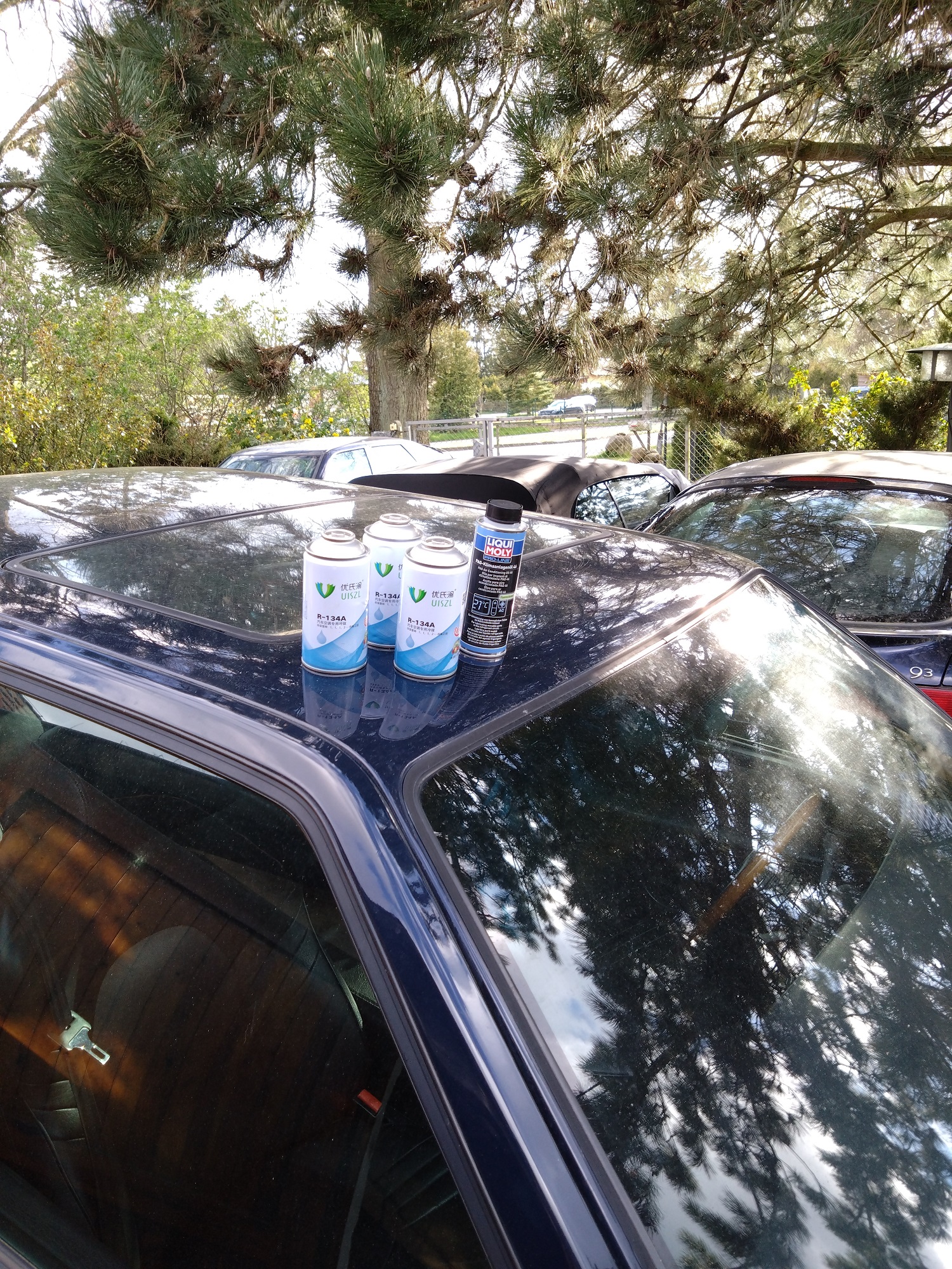

Ist da wirklich R134a in der Dose? Meist ist es ein Substitut (R290/R600Mix - aka LPG).
Ja nein. Wenn du die billigen Dosen ohne weitere Bezeichnung kaufst, die gerade in Mode sind, dann ist das R290 aka Propan. Aber wenn du eine Dose R134a kaufst, die mit Tetrafluorethan und/oder C2H2F4
angegeben ist, dass ist es R134a. Das sehen die in den USA nicht ganz so eng wer damit arbeiten darf.
Ja, ist noch 134A und ja darf in der EU nicht gehandelt werden und ja ich weiß was ich mache. Führt hier jetzt aber zu weit.
Ok, habe noch nie "echtes" R134a in der Dose und frei verkäuflich gesehen.
Vermutlich weil bei uns das nur Werkstätten mit Kältemittelschein dürfen. Und die kaufen größere Gebinde. Anderswo nimmt man eine nackte Füllgarnitur mit zwei passenden Manometern, eine Vakuumpumpe und einer Waage dazu und los geht es.

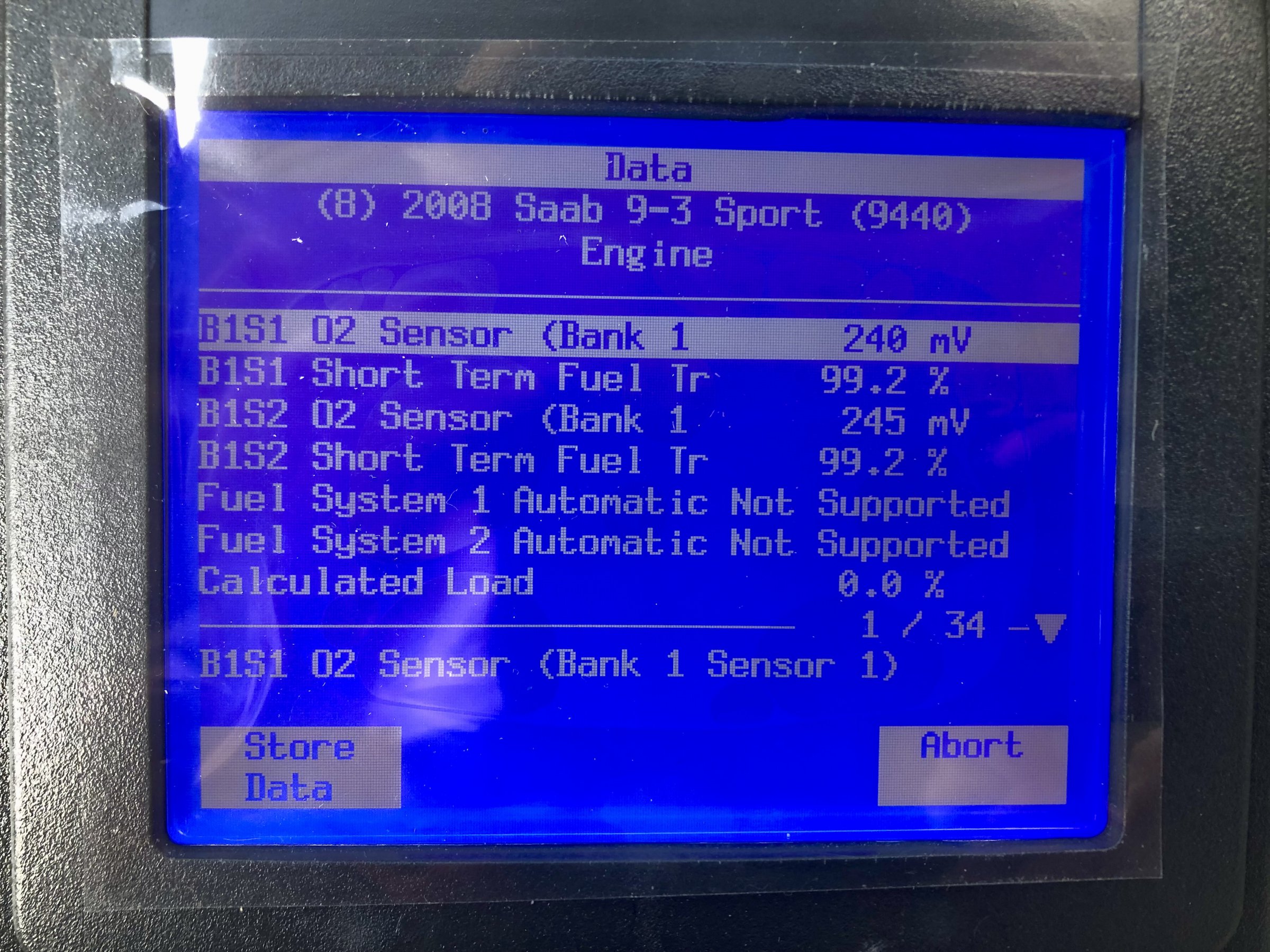

So, mein Tech2-Klon ist mittlerweile auch eingetroffen - übrigens ohne jegliche zusätzliche Abgabe an den Staat.
Die Selbsttests hat der Klon bestanden - zumindest sahen die Ergebnisse identisch zu denen aus Beitrag #754 aus.
Die Verbindung zu meinem SAAB scheint auch zu funktionieren...
Nun muss ich mich nach und nach mit den Möglichkeiten und deren Umsetzung befassen...

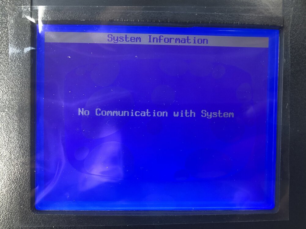

Ich habe ein Pioneer-Radio verbaut (siehe hier) und da ist das Einstellen der Uhr ja nicht ohne weiteres Möglich - mit meinem ESID3 jedoch geht dies, wenn auch nicht sehr komfortabel.
Nun hatte ich die leise Hoffnung, dass dies ganz simpel mit dem neu erworbenen Wunderwerk der Technik funktionieren würde, doch Fehlanzeige.
Ist das wegen des Aftermarket-Radios mit Tech2 nicht möglich? Wo ist dann der Unterschied, dass es mit dem ESID3 möglich ist? :confused:

Am Rande: OS2 Sensor aka Lambdasonde macht imho nur Sinn in der grafischen Anzeige um den Verkauf zu sehen.
Die Frage zum SID solltest du vermutlich im passenden Bereich des Forums zu deinem Modell nochmal stellen. Da lesen das dann vermutlich mehr.

Dies war nur ein beliebiges Bild, um zu zeigen, dass die Kommunikation von SAAB und Tech2 klappt.
(Derzeit sind das ohnehin böhmische Dörfer für mich und mit den Werten kann ich nicht allzu viel anfangen. :redface: Aber besten Dank für die Info! :smile: )

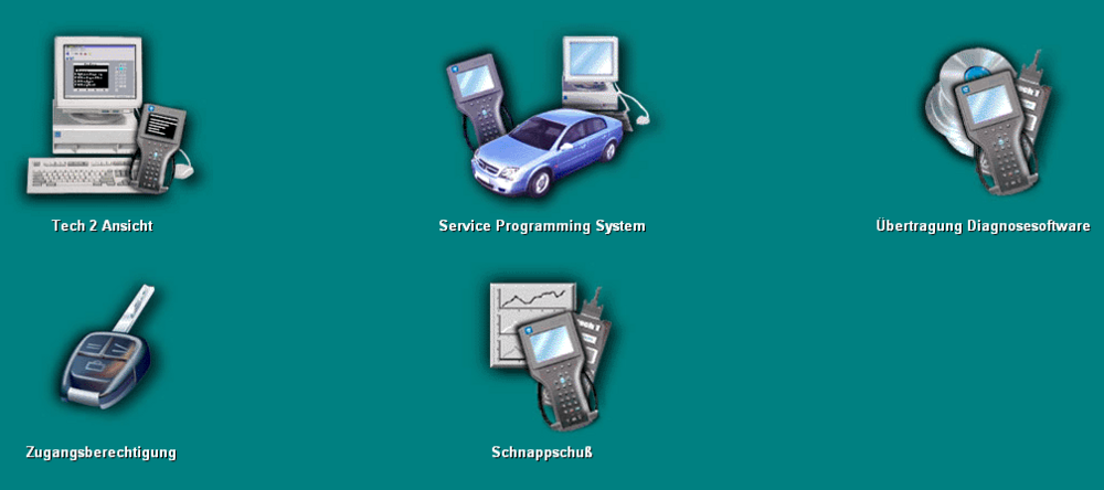

Leider war bei meinem Angebot das TIS2000 nicht dabei, kann ich jetzt irgend ein Angebot nehmen? Woher bekomme ich das Kabel?
Und vielleicht das wichtigste, wofür braucht man das TIS2000?
Ich möchte eigentlich nur Fehler auslesen, Live-Daten abgreifen und Steuergeräte/Radios scheiden und verheirateten können.
Auch das entfernen der Alarmanlage wäre toll.
Selbstverständlich helfe ich jeden der Hilfe braucht gern.
TIS brauchst du wenn du
- Aufzeichnungen von Parametern aus dem Fahrbetrieb im Tech2 am PC ansehen möchtest
- neue Softwareversionen auf die PC Karten im Tech2 schreiben möchtest
- neue Softwareversionen auf Steuergeräte schreiben möchtest
- das Tech2 vom PC aus fernbedienen möchtest
Vielen Dank!
Und wenn ich das jetzt richtig im Kopf habe, dann braucht es den PC für die von dir genannten Arbeiten gar nicht solange du keinen 932 oder neueren 951 (irgendwo ab 2005) hast und das auch nur für die Arbeiten, die einen Sicherheitszugang erfordern.
