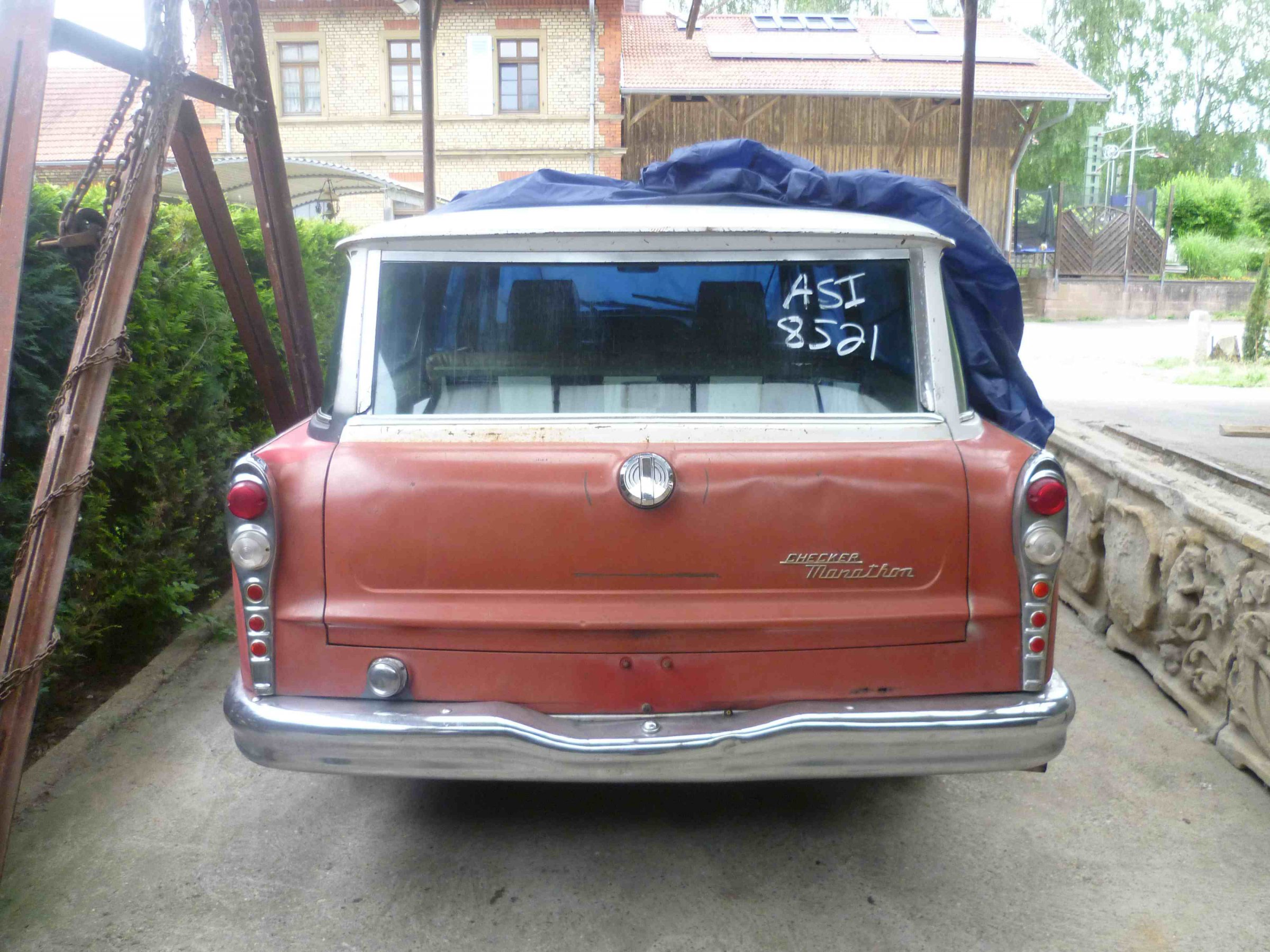

Kratzerentfernung bzw. -reduzierung in Autoscheiben?
Bei einem Fremdfabrikat habe ich das Problem eines Scheibenwischer-Kratzers in der Front- und vieler Kratzer in der Heckscheibe.
Beide Scheiben sind (fast) nicht mehr zu beschaffen.
Wer konnte schon Erfahrungen mit entsprechenden Glas-Polituren sammeln und kann Tipps geben?

Über das Ergebnis des Glaspolitur-Versuchs werde ich berichten, das o.g. Material ist mittlerweile da.
...Beide Scheiben sind (fast) nicht mehr zu beschaffen....
Die örtliche Carglass-Vertretung hier in MS sagte, dass bei Exoten auch gerne mal das belgische Zentrallager aufgerufen werde, wenn die Scheibe in Deutschland nicht mehr vorrätig ist. Zusätzlich würden sie bei absoluten Exoten (die Rede war von einer Frontscheibe eines 1955er Büssing LKWs) solche Scheiben auch noch "backen".
Ist das keine Lösung?
Die Frontscheibe gibt es in (Club-)Kleinstserie zum entsprechnden Preis in USA. Mit Transport und Zoll kämen ca. 2.000 EUR zusammen.
Die (stärker beschädigte) Versenk-Heckscheibe ist derzeit als Neuteil gar nicht zu bekommen.
Deshalb werde ich zuerst mal diesen kleinen Selbstversuch starten.:-)
