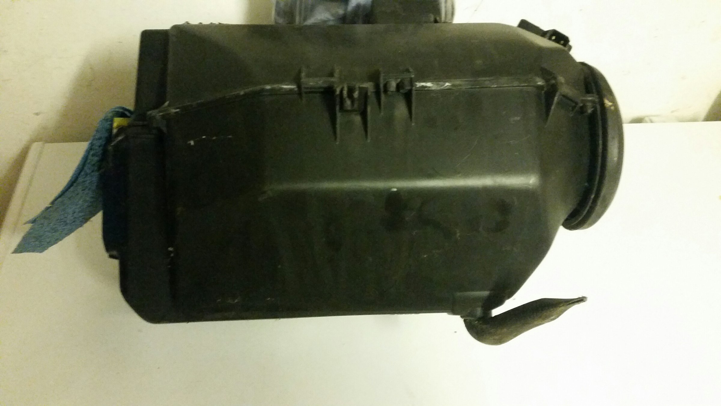

Bild wird schwer, da das da alles sehr dicht ist und man da kein direktes Bild machen kann.
Schau mal das Bild des Klimawärmetauschers. Dieser Schnübbel könnte das Problem sein. Da kommt man aber so direkt nicht dran. Also den Aquarienschnübbel rausziehen (komplett, danach wieder einsetzen) und dann durch das Loch im Aquarienboden diesen Schnübbell ertasten...
Der "rechte" Ablaufstutzen, wenn du vor dem Motorraum stehst, also den fahrerseitigen.
Nö, der rechte in Fahrtrichtung!
Jetzt bin ich baff. Ich hatte beide rausgezogen und dann im fahrerseitigen einen Schlauch ertastet und geknetet und zack, lief das Wasser da raus. Hatte ja nach langer Fahrt kurz mal nasse Füße in Rechtskurven und dann im Forum gesucht, Beitrag zu Abläufen gefunden und mich direkt ans Werk gemacht.
Danach trockene Füße in Rechtskurven und kein ins Wasser patschender Lüfter mehr.
Werd aber nach Feierabend auch den beifahrerseitigen nochmal rausnehmen, bin mir aber recht sicher, daß ich da so wie zuvor keinen Schlauch erfühlen werde.
Der konnte bei meinem nicht das Problem für nasse Füsse sein - weil er gar nicht da ist. :rolleyes:
Ehrlich - so einen richtigen Sinn für diesen zusätzlichen Schlauch kann ich auch nicht erkennen - ohne ihn läuft das Kondenswasser der Klima halt erst ins Aquarium (das ja diesen Namen nicht umsonst erhalten hat, weil es als Feuchtbiotop gedacht ist) und dann durch die großen Schnübbel nach draußen - ich hab jetzt alles ohne diesen Extra-Schlauch wieder zusammengebaut.
Bin ich nun der einzige ohne diesen Schnübbel? Hab ich was übersehen oder nicht bedacht, was nun Probleme machen könnte? Lust hab ich jedenfalls nicht, da nochmal ranzugehen... :redface:
Der Schnubbel dient nicht für den Ablauf, sondern um Windgeräusche zu vermeiden....
Hm, ich kann keinen Lautstärken-Unterschied feststellen.
Ich meinte die ursprüngliche Intention dieses Schnübbels.
Wieviele db oder zehntel db das in der Realität ausmacht, keine Ahnung. Habe den bei mir auch entfernt.
Ich habe bisher vermutet, dass man damit versucht hatte, irgendwelchem Ungeziefer den Zugang zu erschweren.
Das Ungeziefer bildet sich dann im Schnübbel :biggrin:
