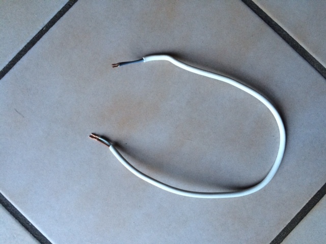

Ich habe mir jetzt so ein zweiadriges (blau/braun) Deckenlampenkabel genommen und mit dem blauen Kabel die linke Seite des Sicherungssockels Fuel Pump mit der rechten Seite des Sockels Stop Lights verbunden und auch statt links-rechts dann noch rechts-links ausprobiert, dies bei Zündung aus und WFS deaktiviert. Es war nichts zu hören. Habe ich das so richtig gemacht?

Ich würde mir da mit derartigen Suchen wenig Stress antun.
Erst mal während eines Startvorganges mit 'nen Multimeter direkt an der Pumpe messen, ob Spannung anliegt.
Wenn ja, aber ohne Geräusch, dann ist wohl die Pumpe hinüber. Da es ja wohl mitten in der Fahrt aufgehört hat, dürfte es auch kein temporär per Klopfen behebbares Anlaufproblem sein.
Wenn kein 'Saft' anliegt, würde ich mir dort, z.B. vom Bremslicht, mal ein einfach schaltbares Plus holen, um zu schauen (besser: hören), ob die Pumpe dann pumpt.
So wie sich das bei Dir liest, warst Du an der Pumpe direkt ja noch gar nicht dran, oder?
