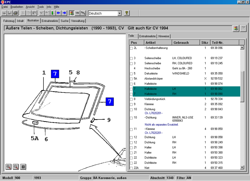

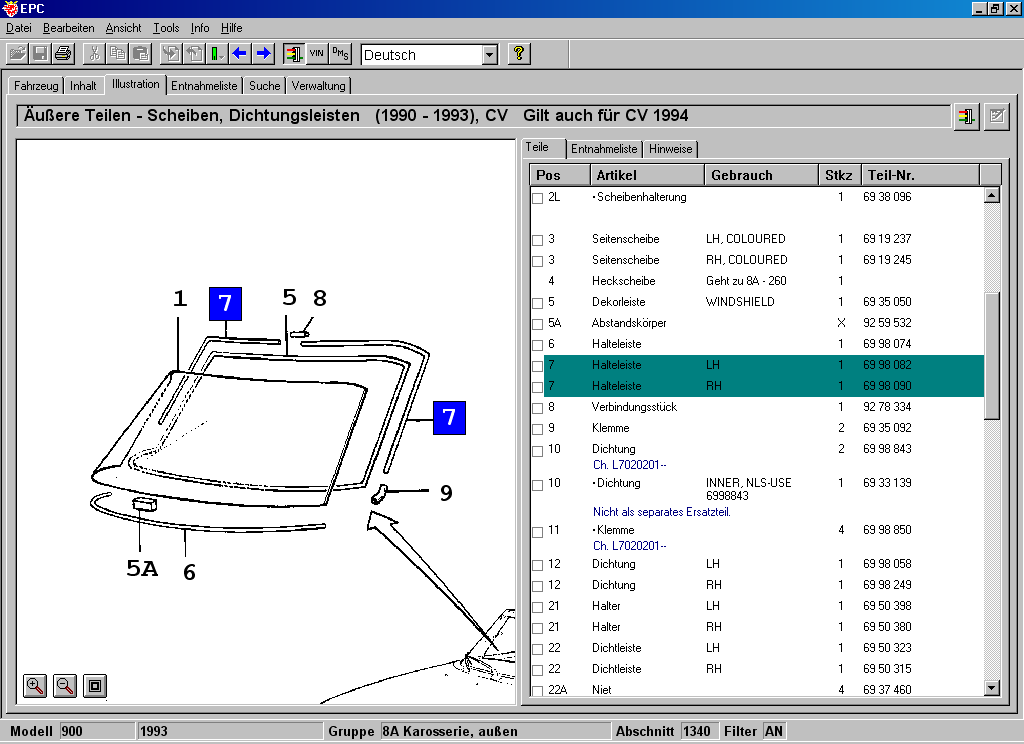

Ist die Teilenummer der Dichtung die #6935050 ?
Dichtung ist in dem Fall wohl verklebt und verschraubt,
Nein, die CV-Scheibe ist eingeklebt .
Sie muss herausgeschnitten werden, der Scheibenrahmen anschliessend gereinigt und bei Bedarf nachlackiert werden.
Neben der DichtungsMASSE wird ausserdem er umlaufende Blendrahmen benötigt.
Du meinst diesen Rahmen?
Ja. Und zum x-ten Mal: Bei allen geklebten Scheiben die Werkstatt ausdrücklich darauf hinweisen, dass es besagte Kunststoffverkleidungen im Innenraum nicht mehr gibt, und man das ausschneiden mittels Draht nur dann akzeptiert, wenn es zu 100% keinerlei Beschädigungen gibt. Mit einem Cutter geht es besser, aber eben nicht so schnell…

Blendrahmen = Halteleiste = Kunststoffverkleidung?
Die Demontage ist ohne Armaturenbrettausbau möglich und der benannte Blendrahmen wiederverwendbar (sofern nicht beschädigt)?

Das Windschutzscheibenset mit allem Gedöns ( Abstandklotz, Rahmen, WSS) wurde vom FSH in Schweden bestellt.
8 Stück waren noch verfügbar. Sämtlich Originalteile, d.h. Scheibe mit Saab Schriftzug. Hersteller Saint Gobain.
Vorher hatte ich noch mit Wuppertal telefoniert. Dort gibt es keine Originalscheiben mehr, der innere Rahmen 6935050
ist auch nur noch 4x verfügbar , dann ist Sense.
