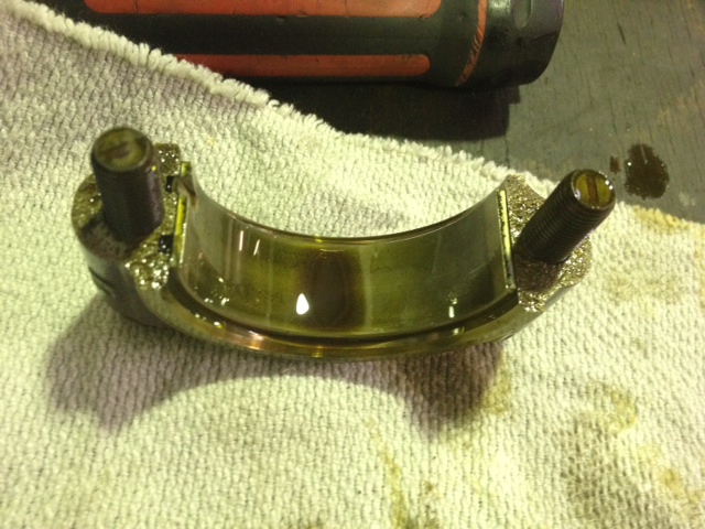

Resultat sind die Bilder die ich hier bekommen habe und mit euch teilen möchte, um eure Meinung zu hören. Ich bin selber nicht vor Ort, kann den Wagen nicht selber anschauen, weil wir mit Mietwagen weiter sind, kann ja mit den 3 Kids nicht irgendwo einfach mal eben absteigen.

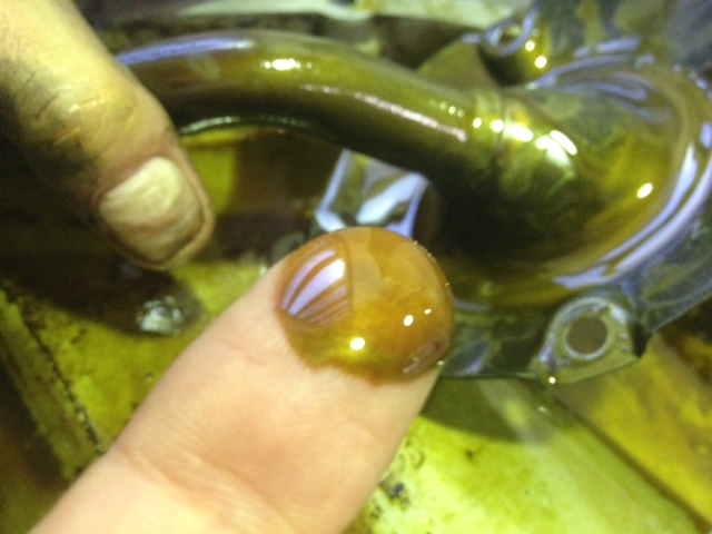

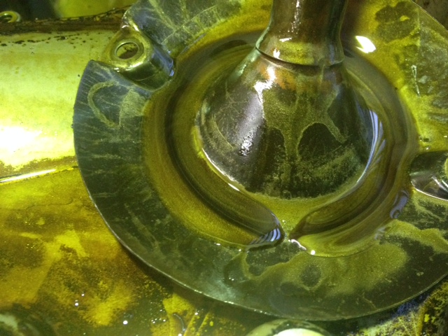

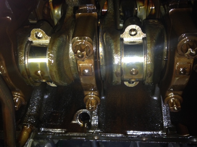

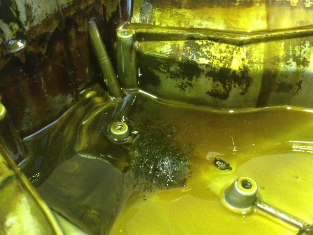

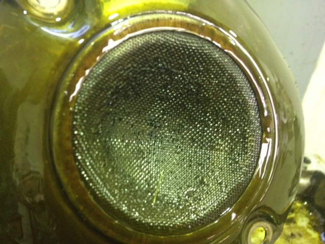

Laut Werkstatt hat der Lader massiv Spiel an der Welle. Die Lagerschalen seien gräulich verfärbt, Kurbelwelle selbst sähe i.O. aus. Massiv Metallabrieb im Ölsieb und Wanne, siehe Bilder.
Turboladerdefekt ein Folgeschaden eventueller Mangelschmierung oder dem bereits vorhandenen Metallabrieb? Von den Lagerschalen?

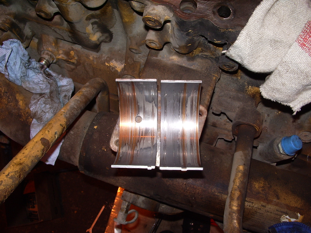

Die Lagerschalen sehen doch völlig normal aus, grau sind die doch immer und ich sehe auch noch kein Bronze (rötlich) durch die graue Gleitschicht schimmern. Bei meinem 9k habe ich die Lager bei 290tkm prophylaktisch im Rahmen einer Ölwannenkontrolle wechseln lassen, die sahen genauso aus.
Aber dennoch, die Gelegenheit bietet sich an, gleich alle Lager zu wechseln. Die sind ja recht preisgünstig, ich meine alles in allem so um die 50€.
Der Metallabrieb stammt sicherlich vom Turbolader, auf gar keinen Fall von den Lagerschalen. Ist halt nur die Frage, wie man die Späne restlos aus dem Motor raus bekommt. Und der eine Brocken, der da im untersten Bild in der Ölwanne (neben der rechten Befestigungsbohrung) liegt, würde mir auch etwas Sorgen machen. Da sollte man die Herkunft klären.

Moin, meiner Meinung nach sehen die Schalen und das Sieb normal aus. Der Dreck in der Wanne hält sich doch stark in Grenzen, und das große Stück sieht für mich eher nach überschüssiger Dichtmasse aus. Ich würde auch einen neuen Lader einbauen lassen, Die Verschlauchungen werden dabei eh getauscht, dann dürfte ja Ruhe sein. eine Motorspülung halte ich auch für sinnvoll. Wenn der restliche Wagen in Schuss ist - auf gehts :)

Die Lagerschalen seien gräulich verfärbt und hier sagen dir einige, dass das normal, ja gut ist. Wie viel Erfahrung hat die Werkstatt denn mit Motoren von innen?

das Thema Motorspülung ölseitig scheint mir fast so schlimm zu sein wie die Frage nach dem besten Öl. Was will man denn in deinem Fall damit erreichen? Abrieb von Turbo und von der Kette geht nach unten in die Ölwanne. Sammelt sich am Boden und wurde durch die Strömung anscheinend unter dem Ansaugkorb zusammen getragen. Alles was die Pumpe doch angesaugt hat ging durch diese hindurch und sollte dann in dem dahinter befindlichen Ölfilter hängen geblieben sein. Was so fein ist, das es da durch geht sollte mit beim Ölwechsel aus dem Motor gehen.
Was bringt jetzt eine Spülung mehr als die Reinigung der Ölwanne, etc. und vielleicht ein vorgezogener nächster Ölwechsel? Löst die vielleicht Ablagerungen, die sonst friedlich bis zum St. Nimmerleinstag in der Ecke sitzen würden? Ich weiss es nicht und kenne leider auch keine Untersuchungen dazu. Aber vielleicht kennt ja jemand anderes hier belastbare Informationen dazu.

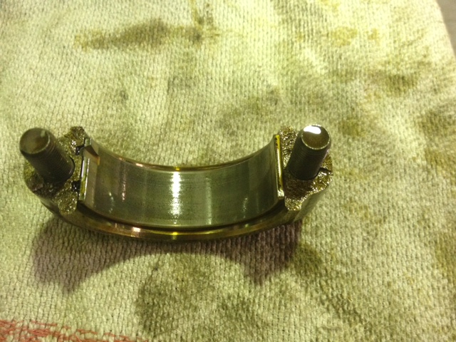

Die Pleuellager sehen ja noch fast aus wie neu. Wenn das Lager wie auf meinem angehängten Foto aussieht, würde ich mir erst Gedanken machen!:biggrin:
Solange der Kurbelwelle nichts passiert ist, würde ich die Pleuellager wechseln, bei vertretbarem Aufwand eventuell noch die Hauptlager mit tauschen (ist ja jetzt eh schon alles offen!), neuen Turbolader ran, Ansaugsieb/ Motorölwanne reinigen, Ölversorgungsleitung Turbolader tauschen (wegen evtl. Ölkohle), Ladeluftsystem kontrollieren und gut ist.
Wie Flemming schon geschrieben hat, bleiben die von der Ölpumpe angesaugten Späne sowieso spätestens im Ölfilter hängen. Und die Partikel die da durch gehen, haben die Größe von ein paar Micron! Die richten im Motor nicht wirklich großen Schaden an, die "flutschen" da so durch.

Reparieren wäre angesagt, mit vertretbarem Aufwand. Die Pleuellagerschalen sind noch "guT2 da hab ich auch schon schlimmere bei unnauffälligen motoren gesehen. Die von awtpa sind schlecht...
Eine Frage wäre noch interessant: sind die Späne im Motor aus Aluminium?
-> was bei einem Turboschaden zu vermuten wäre, wenn von viel Spiel auf der Welle geredet wurde, da das Kompressorrad+ Gehäuse aus Alu ist.
Aluspäne richten im Motor wenigg schaden an.Auch zum Thema Filter und Motorspülung... denn bis die Späne im Filter landen müssen diese durch die Ölpumpe durch und dort können Stahlspäne doch mehr schaden verursachen.

Also wenn ich das richtig sehe ist nur der Turbo kaputt. Der Metallabrieb erscheint mir aber krass. Die Ölkohle ist bei vor MJ2004-Motoren ja nicht ungewöhnlich - PCV6 hin oder her. Die Ölwanne sieht ansonsten gut aus.
